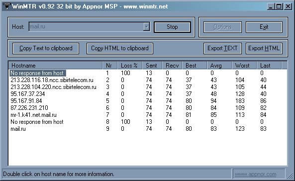

От вшей все компы очищены, кидо убит кидо-киллером, локальная сеть работает без замечаний, обе станции (комп и ноут) - на настоящий момент работают без замечаний. Трассировка WinMTR до Mail.ru выдала следующее:

| Для начала попробуйте работу интернета без хаба - воткните комп напрямую в модем. |
CompanyZ Гуру
Praefectus_Rex
для начала:
модем Reset
настрой все заново
воткни 1 комп в модем без хабов и понаблюдай за стабильностью
в cmd.exe pathping -n <адрес сайта> , сюда скрин |
