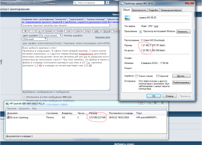

Всем доброго времени суток!
Проблема в следующем. В офисе стоит сетевой принтер. С моего компа печатает нормально, а с другого перед печатью вордовского документа несколько секунд думает. Если же печатать pdf или jpg то раздумья могут затянуться до нескольких минут!!! При этом заметил, что файлы в папке и файлы в очереди отличаются размером раз этак в 100! Т.е. картинка размером 1,2 Мб в очереди на печать выглядит уже 123 Мб! Ну и пока все это осознается принтером проходит очень много времени. Прям напрягает! Ап стену друже!
На просторах ничего внятного не нашел. Танцы с бубеном, обряды с драйверами ничего дельного не приносят.
Может кто сталкивался? Подскажите в чем дело спасибо!

какое разрешение имеет файл ?
какое разрешение драйвер требуют от принтера?
если например картинка 4000x2850 или
если меньше но от драйвера требуют 2400 dpi
то эт нормально
посмотри какое разрешение(качество) печати выставлено в драйвере
на твоем компе какое на проблемном
например у тя 300 на том компе 2400 dpi
или среднее( черновое) у тя и максимальное там
СообщениеДобавлено: Вт 9-02-16 : 15-29    Заголовок сообщения: Ответить с цитатой
Как вариант в настройках печати принтера для режима графики "Шрифт True Type" поставить "использовать встроенный",
"посылать True Type как растр" - выключено,
а графический режим подобрать что лучше - посылать, как растр или как вектор (растр в большинстве шустрее, но для больших картинок как раз увеличивает объём файла, а чтоб этого не происходило - картинки перед помещением в документ приводят в соответствие с его разрешением по dpi, вектор же может вообще не печатать некоторые картинки в документах).
Это для HP.
С Киосерами ещё была забава подбора pcl5 или pcl6 драйверов, чтоб pdf-ки печатали без пропуска символов... Shocked
P.S. Так же встречал совет для каких-то драйверов отключать Postscript Passthrough (старая технология софтопечатания), но сам не пробовал.
