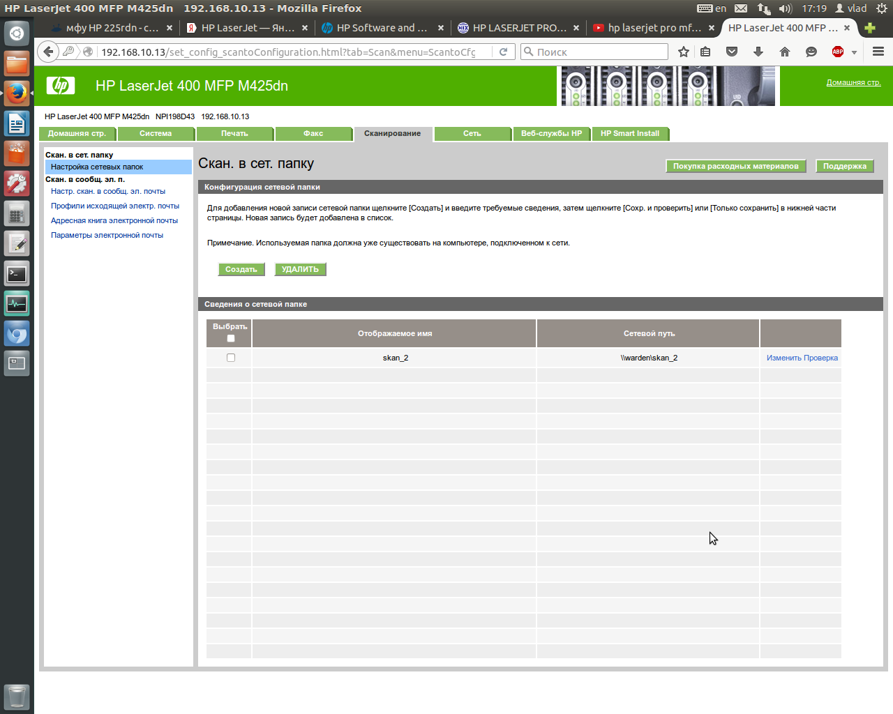

СообщениеДобавлено: Пт 29-01-16 : 18-26    Заголовок сообщения: Ответить с цитатой
Примерно так настраивается:
Смотри картинку.
Драйвер сканера совсем не нужен на компьютере. Сетевые МФУ от НР сами умеют сканировать, выравнивать и сохранять в заданном месте в нужном формате на выбор.
