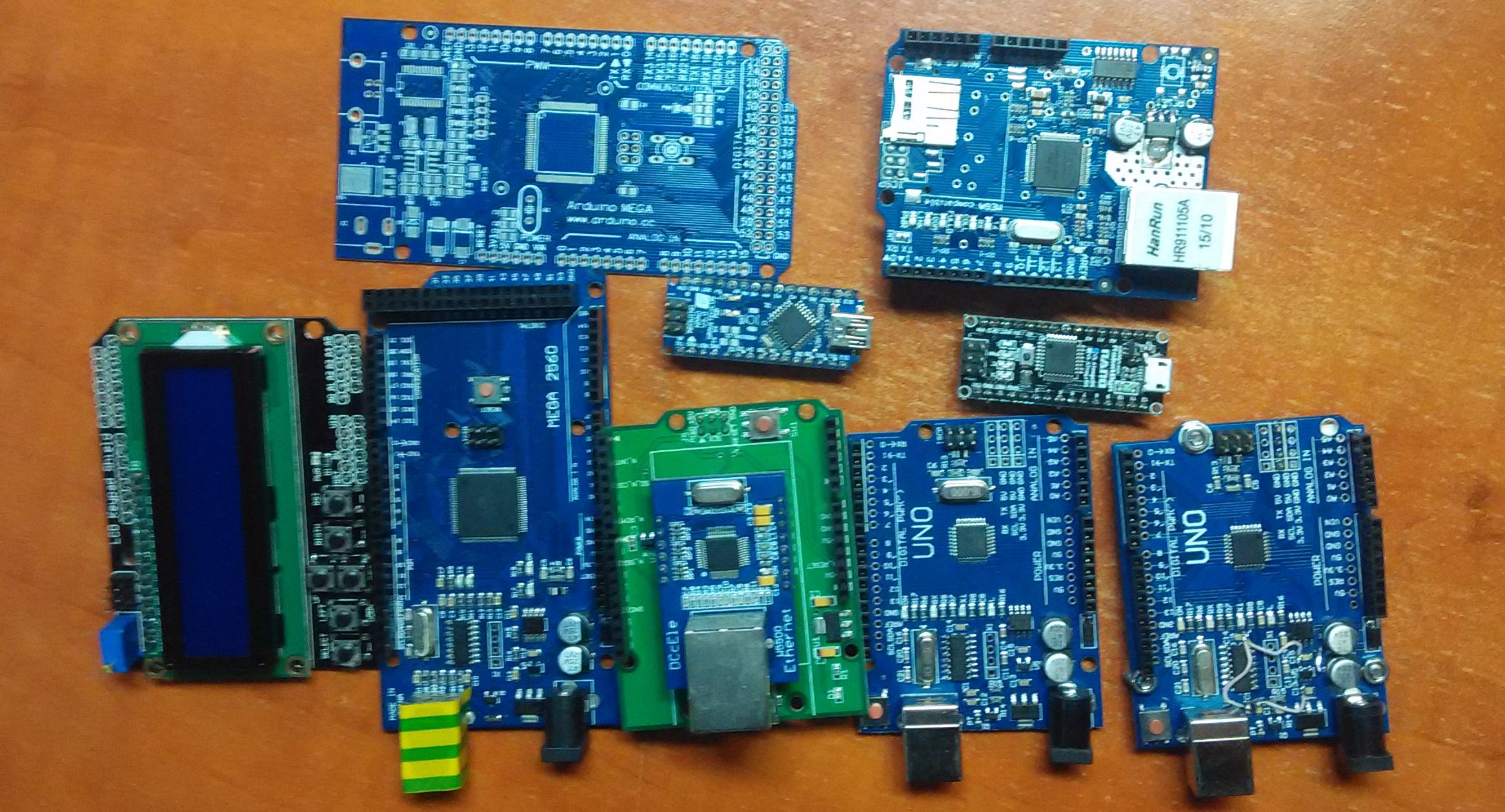

 Размер файла:  490.13 KB
 Просмотрено:  256 раз(а)
richmond
СообщениеДобавлено: Пт 22-01-16 : 01-22    Заголовок сообщения: Ответить с цитатой
Respect Прошу Вас!!! зер гуд
richmond
СообщениеДобавлено: Пт 22-01-16 : 01-25    Заголовок сообщения: Ответить с цитатой
до меги пока не дорос да и какбе открыл для себя PCF8574 на I2C можно много понавешать и портов получиться больше чем на меге )))
