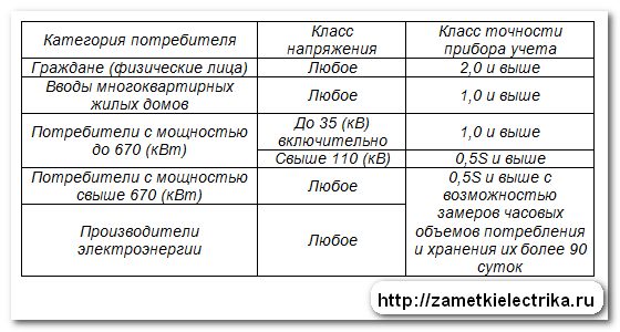

Нет, не всё равно. Не ниже 2 класса точности. В общем, если хотите, можете поинтересоваться у проф.электриков.
По нормативу да, самое выгодное для них.
СообщениеДобавлено: Чт 14-01-16 : 19-36    Заголовок сообщения: Ответить с цитатой
http://docs.cntd.ru/document/902349816
как то так. долго правда придется читать. но все по русски, без догадок и домыслов.
