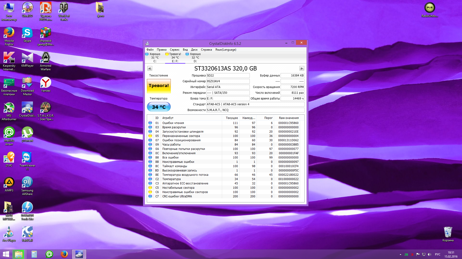

что бы не создавать новую тему спрошу здесь Совсем плоховато диску?

Ну есть такое дело, после такой тревоги акрониксом проверку сделал, и диск стал показывать здоровье хорошие и уже года 2 ему под файлопомойкой, так и есть хорошо. программ множество для лечения нестабильных секторов, даже виндовской можно полечить. И думаю еще будет жить долго и счастливо.

Прошивоньку новую на него поставьте, если есть. Ну и ничего важного на нем лучше не хранить.
А так 4 переназначенных и 2 кандидата на переназначение еще не критично. Провверьте через месяцок, если будет расти то плохо.
P.S. Писец меня вымораживают эти тупые "попугаи" кристал марка. Есть же нормальные значения в 16-ричном счислении. Нет же налепили какие-то загадочные цифры 92 и 100.
Там же есть RAW-значение

nya писал(а):
Ну я по ним автору и ответил. Но для неподготовленного человека вот эти вот 100 из 100 вводят в заблуждение нехилое. Вот как понять? 100 битых секторов из 100? Если это типа здоровье 100 из 100 процентов? Тогда почему 100, в не 98 скажем? Ведь битые секторы есть. А если 2 сектора это по их мнению не страшно и здоровье 100%, тогда откуда тревога? Где логика?
