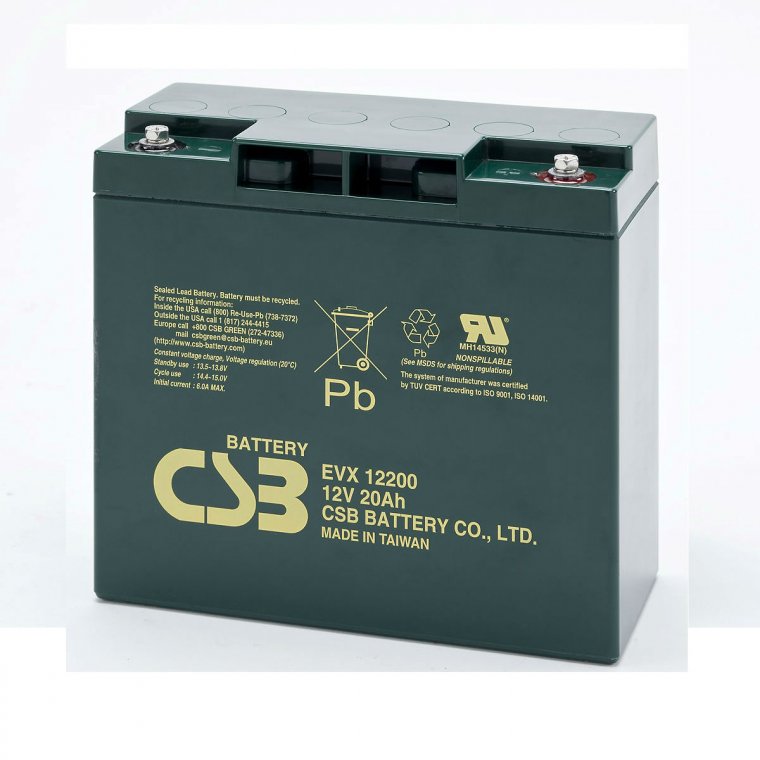

КЕДР-АВТО нормально заряжает, у меня на квадре 12V 20Ah (CSB 12220) уже года три живет и еще дохнуть не собирается.

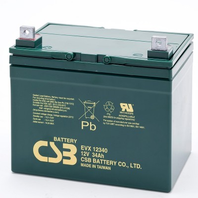

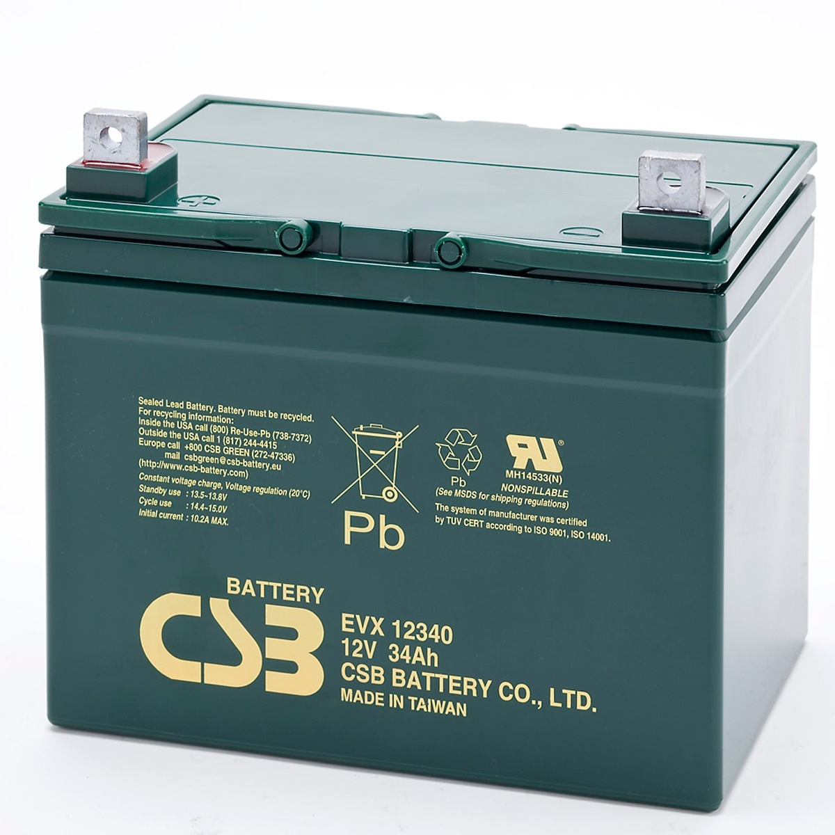

Alex575
СообщениеДобавлено: Пн 28-12-15 : 23-35    Заголовок сообщения: Ответить с цитатой
упс...подловил...не поленился, сходил глянул - вот такая
 Размер файла:  203.56 KB
 Просмотрено:  370 раз(а)
Alex575
СообщениеДобавлено: Пн 28-12-15 : 23-39    Заголовок сообщения: Ответить с цитатой
а вот такую в запас берем, "прикурить" если что... а заряжаем перед походом именно "кедром-авто"
 Размер файла:  55.69 KB
 Просмотрено:  395 раз(а)
