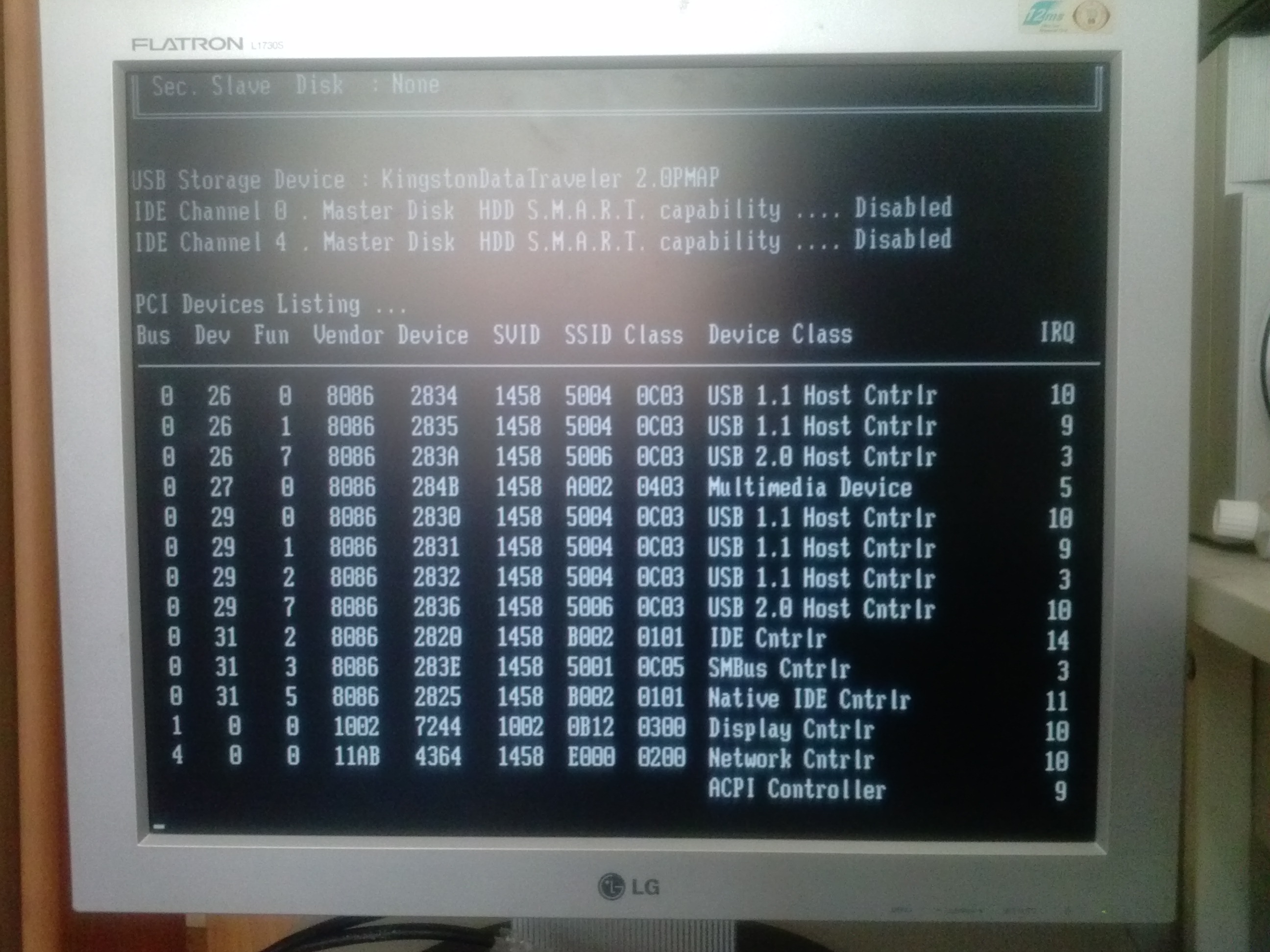

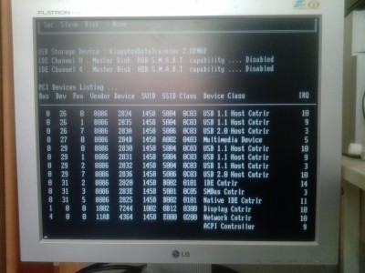

а как биос обновлять?
я его скачал
на флеху
q flesh просит дискету(((
делал вот так http://www.gigabyte.ru/forum/viewtopic.php?f=1&t=29410
в итоге выдает вот ето
поставил туда е2160
биос там стоит ф5
определяется как 50*9 450мгц)))
все оч медлено происходит(вход в биос)
в ку флеш выбор только флопи
с флешки хоть автоматом хоть в ручную выбираю загрузку с нее происходит вот это!
че делать хелп?
вроде переставил биос)))
почемуто все очень долго грузится!!!!
хз почему
стоит 1950 хт без турбины очень гшорячая!!! мб в этом дело?
 Размер файла:  1 MB
 Просмотрено:  158 раз(а)
Chaos
СообщениеДобавлено: Пн 23-11-15 : 15-34    Заголовок сообщения: Ответить с цитатой
поставил 240 гтс и винт поменял без изменений
очень долго грузится(дос биос)
все что на черном фоне
в чем мб дело?
