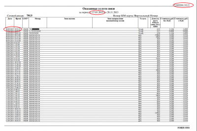

Есть Nokia lumia 520, оператор мтс. В общем то телефон мамин, понятия не имею что в нем как. Вообще трубками на винде не пользовался. Короче проблема в следующем: за месяц баланс уменьшился на четыре с лишним сотни рублей, при том что наговорено было на сотку с небольшим. Заказал детализацию, оказалось что трубка сама по нескольку раз за день выходит в инет через жпрс, в связи с чем было истрачено 300р. В настройках "Общий интернет" выключен. Думал этого достаточно для того чтобы не дать трубке самой тратить деньги
Кто подскажет что сделать, чтобы такой херни больше не было?
З.Ы. В детализации увидел что инет в таком режиме используется аж с начала сентября. За все время на это дело ушла 1000р. Телефон используется с февраля, до сентября все было тихо. Может ли быть дело в какой-то подключенной без ведома услуге оператора?

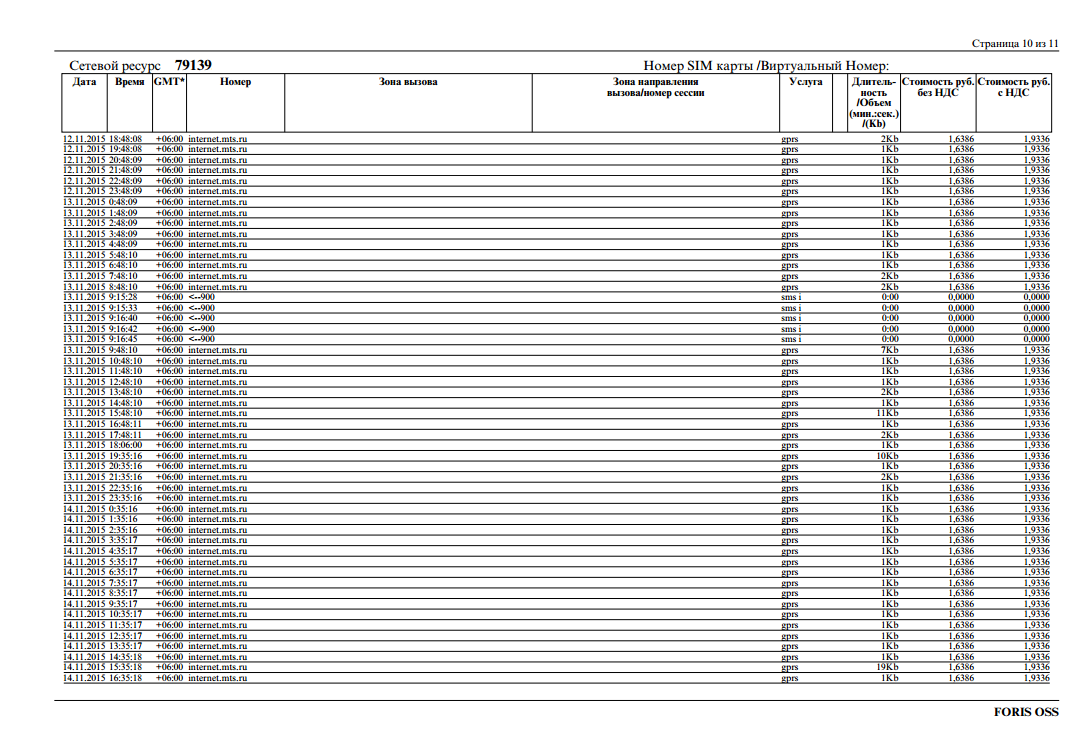

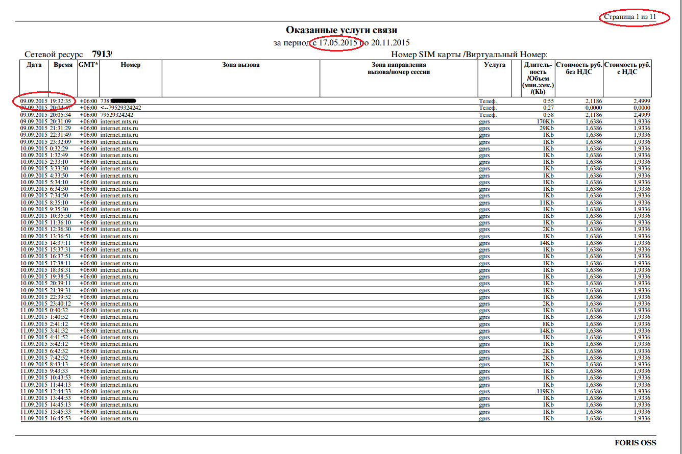

А почему такая лажа началась с сентября? В выписке(с мая) видно что до сентября телефон вообще лежал без дела, а потом вдруг ожил и начал тянуть бабло

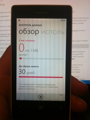

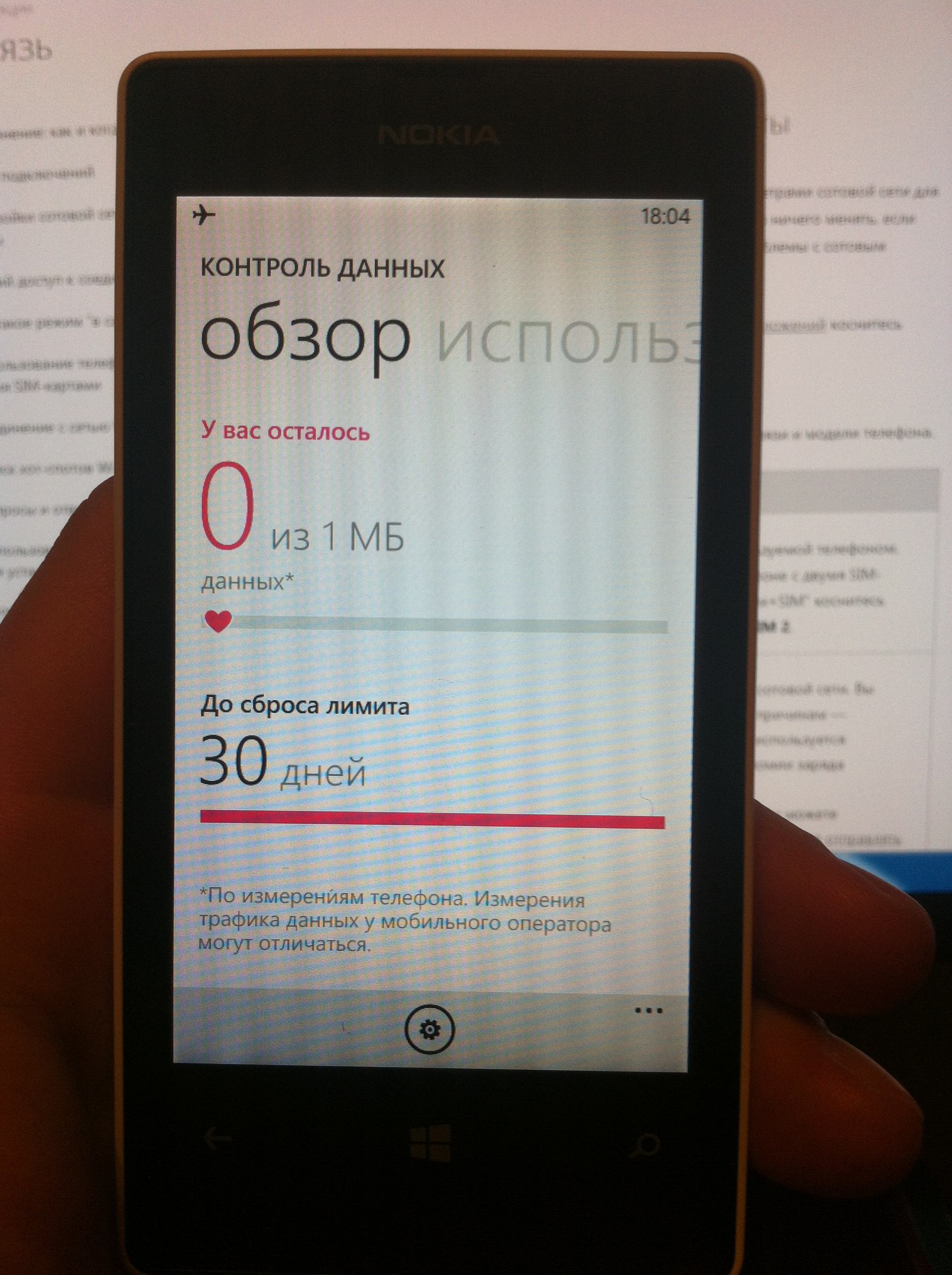

СообщениеДобавлено: Вс 22-11-15 : 19-05    Заголовок сообщения: Ответить с цитатой
Вроде как сделал. Теперь трубка не будет выходить в инет целый месяц?
