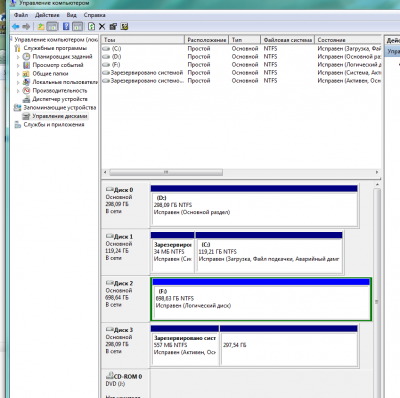

Суть проблемы такая. Нетбук уронила дочка знакомых, на жестком фотки. Он не запускается, Подключил его к стационару, определяется только зарезервированное системой, 556мб, остальное не видит. Чего делать чем попробовать спасти фотки. Дорого ли берут конторы. Видел была подобная тема. Но уже забылось. 320 гиг весь жесткий.
Одним словом жду советов от вас как всегда. Акроникс еще не пробовал, завтра уже опробую , какие еще мысли?
И странно зарезервированное системой видит остальное нет.
СообщениеДобавлено: Ср 18-11-15 : 23-26    Заголовок сообщения: Ответить с цитатой
не могу изображение добавить не пойму. во вышло
СообщениеДобавлено: Ср 18-11-15 : 23-31    Заголовок сообщения: Ответить с цитатой
в диспетчере дисков что показывает?
СообщениеДобавлено: Ср 18-11-15 : 23-39    Заголовок сообщения: Ответить с цитатой

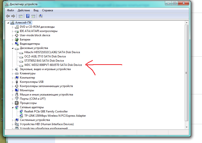

там определяется имя даеть. EASEUS Partition Master 7.1.1 Professional Edition эта вообще не чего не видит.При подключении выдает что б использовать диск е нужно форматнуть. То есть он его как то чем то видит но не где не показывает зараза. Сейчас акроникс попробую.

СообщениеДобавлено: Ср 18-11-15 : 23-43    Заголовок сообщения: Ответить с цитатой
 Размер файла:  51.75 KB
 Просмотрено:  150 раз(а)

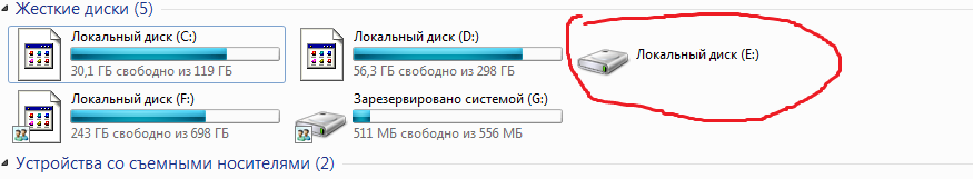

Вот что нету там вообще не чего даже 3х моих его отключаю все есть. Но он вот так отобразился диск Е но не открывается. при нем подключеном даже тут сообщение не могу отправить комп вроде шевелится а инет отпадает
 Размер файла:  98.66 KB
 Просмотрено:  182 раз(а)
 Размер файла:  22.46 KB
 Просмотрено:  156 раз(а)

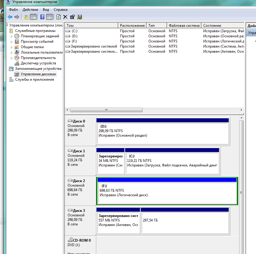

во появился и там
 Размер файла:  88.48 KB
 Просмотрено:  160 раз(а)
СообщениеДобавлено: Чт 19-11-15 : 00-44    Заголовок сообщения: Ответить с цитатой

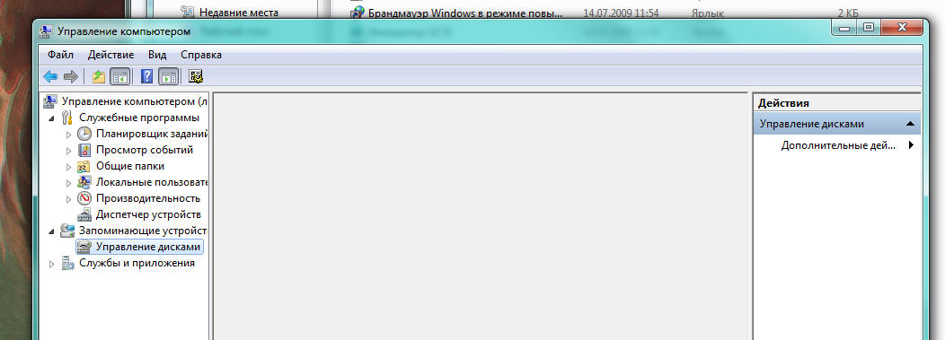

еще появился и в проге но блин такое ощущение что нет не чего. и просится фарматнуть. завтра буду уточнять Хотя врятли выпытают. Но сдается мне что то тут не так , Диск то нашелся но как будто пустой он. иду на жертву свою файло помойку форматирую, прога вроде дает добро на копирование но чего пока не понял, по объему одинаковые посмотрю что выйдет, жаль 150 гиг музыки сейчас улетит в корзину ради 3-4 десяток фоток которые удастся спасти ))) в управлении компом не открывает его и не чего не делает.Последний раз редактировалось: alexs22222 (Чт 19-11-15 : 00-49), всего редактировалось 1 раз
