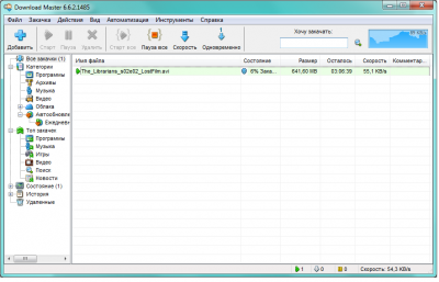

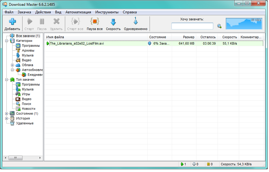

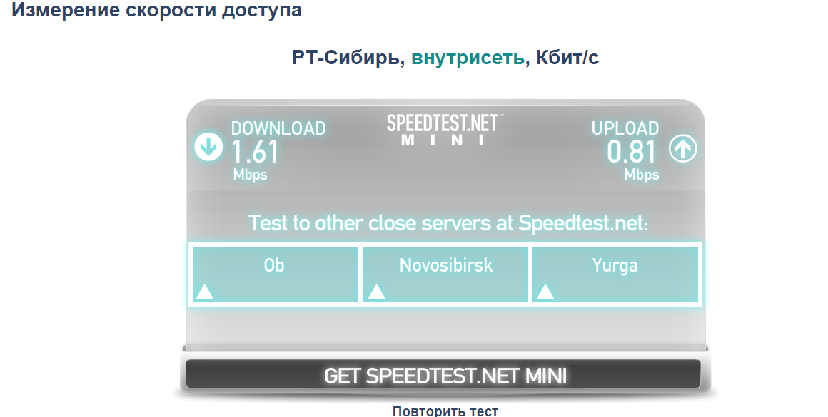

Приветствую всех. Появилась проблема. По порядку. Винда начала выкидывать ваша копия бла бла, переактивировал, (да я использую пиратку, про это свое мнение оставьте при себе, я дома её использую)
Где то одновременно начались проблемы с инетом, по кабелю на прямую после модема все гуд, после ви-фи на одном компе все гуд, на том на котором винда выкинула сообщение начались странности, внешка все гуд работает и отлично работает, внутри сеть 1-2 мб и все не едет быстрее. Напомню на втором компе все гуд и внешка и внутри сеть. Куда залезть чего покрутить. Адаптер в компе поймал глюк? Ну дрова на него переставил.
Качаю через довланд мастер на обоих компах, ну и торренты соответственно. Пробовал качать с внутри сети без довланд мастера просто оперой мазилой яндексом майлом, нету скорости внутри сетевой не где. С торрентов все бежит окей 10 мб.
 Размер файла:  140.73 KB
 Просмотрено:  185 раз(а)
 Размер файла:  69.97 KB
 Просмотрено:  192 раз(а)

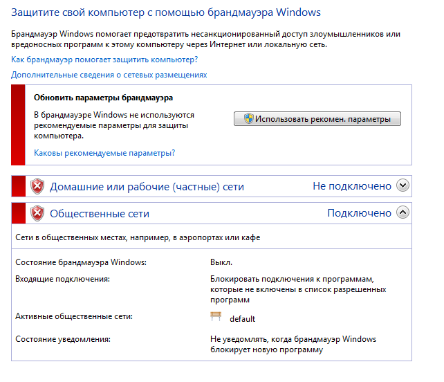

Фойрвол?
СообщениеДобавлено: Вс 8-11-15 : 12-46    Заголовок сообщения: Ответить с цитатой
hex писал(а):
Фойрвол?
Внешка то бежит. Да и отключен он.
