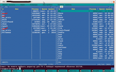

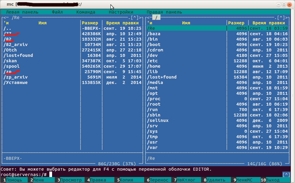

SQL-версия при таком количестве пользователей будет медленней чем файловая.
Смотри как реализовано на фотках. Там базы крутятся без всяких рейдов, тип диска пометил. Работает уже 6 лет без потери скорости и без проблем. Было обновление с версии 10.04 на 12.04 без перестановки системы, скорость чуть чуть даже выросла из более свежей самбы.
В другой конторе 14 пользователей файловая версия 1С без терминала на виндовом сервере 2008r2, базы крутятся на серверном ssd и тоже ни каких проблем. Скорость со временем не падает.
 Размер файла:  132.77 KB

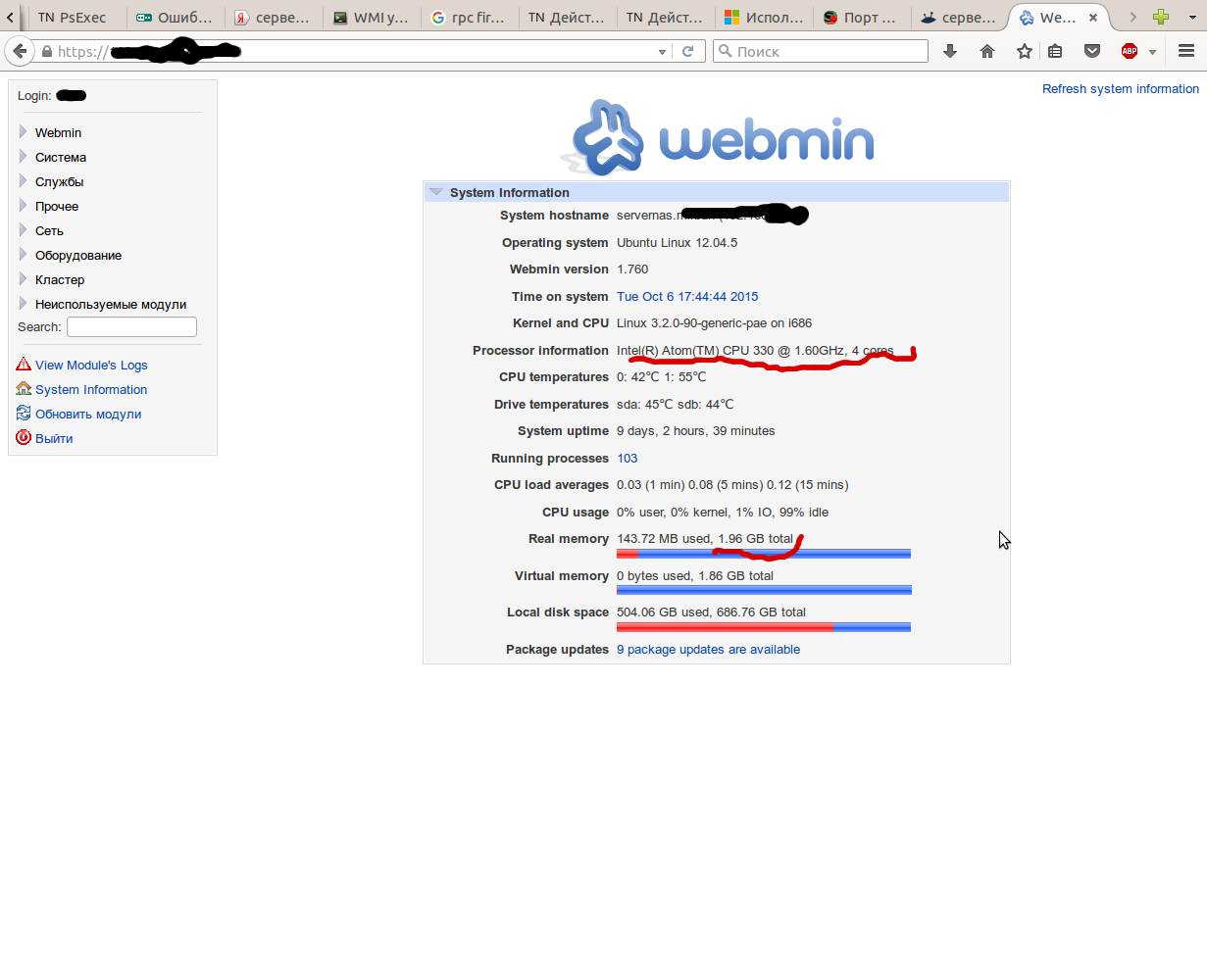

VladSH
СообщениеДобавлено: Вт 6-10-15 : 19-11    Заголовок сообщения: Ответить с цитатой
еще
 Размер файла:  138.46 KB
 Просмотрено:  129 раз(а)

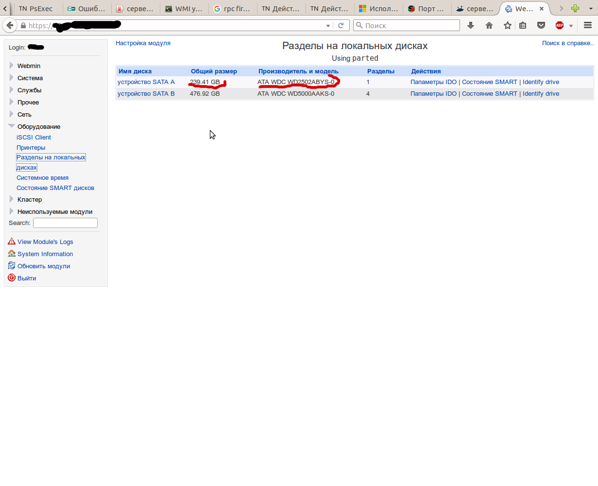

VladSH
СообщениеДобавлено: Вт 6-10-15 : 19-12    Заголовок сообщения: Ответить с цитатой
и последняя
 Размер файла:  94.34 KB
 Просмотрено:  183 раз(а)
