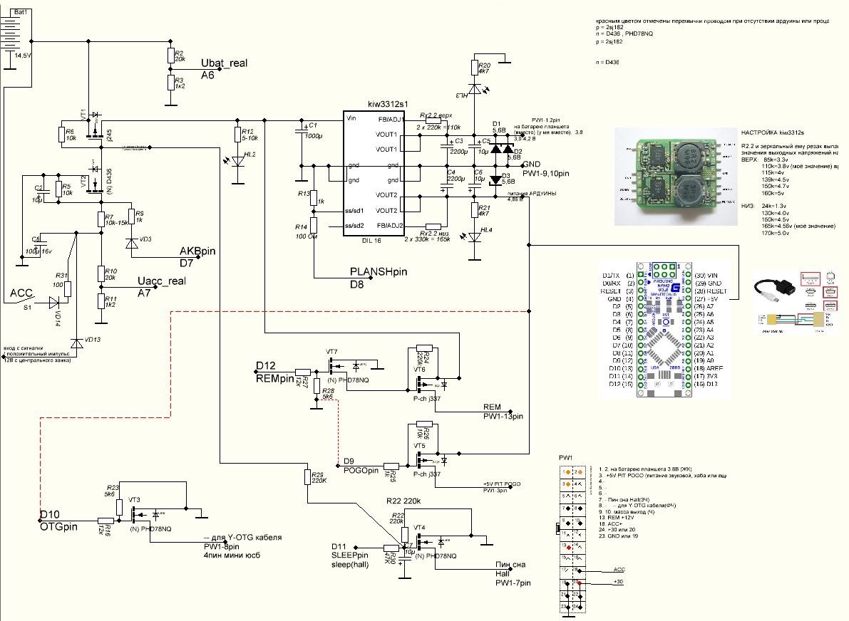

aleks9999 Эксперт
Кто может помочь, нужен список деталей с данной схемы
woddy Гуру
вижу ардуину, вижу степдаун, вижу мосфеты.
а в чем вопрос то? |
aleks9999 Эксперт
| Нужен полный перечень деталей задействованых в данной схеме. Количество, номинал и т.д. |
woddy Гуру
где собираешься закупаться? а то список то напишем, а ты потом с ним в радиолу пойдешь. и будешь удивляться что ничего нет  |
aleks9999 Эксперт
| Али, Ебей, ну и что то у нас. |
woddy Гуру
питалово. надо одну шт, но продается от 10шт
http://www.aliexpress.com/item/Japan-DC-Power-Module-KIS-3R33S-upgraded-version-KIW-3312S-Dual-Output-6A-chip-IRF3802A/1914811267.html?spm=2114.031010208.3.2.21sTXn&ws_ab_test=201556_6,201527_2_71_72_73_74_75,201409_3
ардуина
http://www.aliexpress.com/item/Free-Shipping-800pcs-dupont-cable-jumper-wire-dupont-line-male-to-male-dupont-line-20cm-1P/1699335351.html?spm=2114.031010208.3.2.NHcmj1&ws_ab_test=201556_6,201527_2_71_72_73_74_75,201409_3
дальше транзисторы мосфеты. их два типа: со стрелочкой внутрь и со стрелочкой наружу. на схеме какая-то каша из разных типов. на первый взгляд, все транзисторы с одинаковой стрелочкой можно ставить одинаковые. но если строго следовать схеме то:
мосфет 1шт (от 5шт)
http://www.aliexpress.com/item/5PCS-J245-2SJ245-TO-252-patch/32323671655.html?spm=2114.031010208.3.2.xtFALm&ws_ab_test=201556_6,201527_2_71_72_73_74_75,201409_3
аналогично
http://www.aliexpress.com/item/5PCS-AOD436-D436-TO252-New-and-original/32469342910.html?spm=2114.031010208.3.20.z3icbH&ws_ab_test=201556_6,201527_2_71_72_73_74_75,201409_3
аналогично
http://www.aliexpress.com/item/Switching-transistor-2SJ337-J337-TO-252-Original-Brand/32297477162.html?spm=2114.031010208.3.10.28ipos&ws_ab_test=201556_6,201527_2_71_72_73_74_75,201409_3
аналогично
http://www.aliexpress.com/item/PHD78NQ/32326593191.html?spm=2114.031010208.3.11.irSvSd&ws_ab_test=201556_6,201527_2_71_72_73_74_75,201409_3
диоды слева на схеме 3шт
http://ellain.ru/catalog/a80573d9-198a-11dd-b574-00e04d175f06_1-500/desc-06025.html
стабилитроны справа не понятно зачем, но можно поставить любой на 5.6 вольт, помощнее. 3шт. в крайнем случае воткни http://ellain.ru/catalog/567ee292-b61b-11dd-a2a0-00e04d175f06_1-500/desc-14977.html
резисторы любые маломощные
т.к. схема будет работать в автомобиле, то конденсаторы желательно на температурный диапазон до +105"С. электролиты полярные
светодиоды любые |

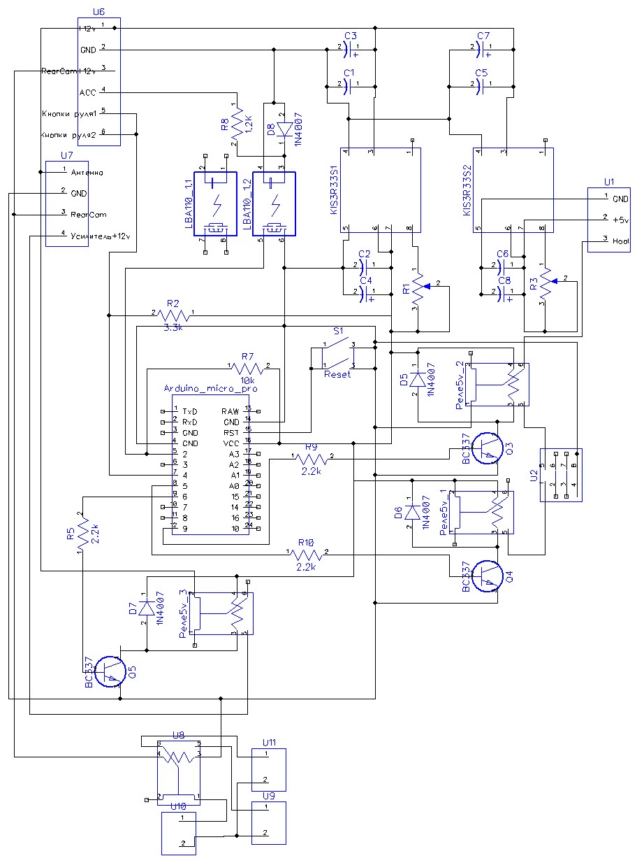

aleks9999 Эксперт
| Не дешевый Блок питания в 2000 рублей с лишним. Спасибо буду думать над сим изобретением. |
woddy Гуру
aleks9999 Эксперт
Решил сделать такой. Ардуинка и кисы есть. релюхи и все прочее обойдется рублей в 500-600 единственное не нашел у нас оптореле LBA110
