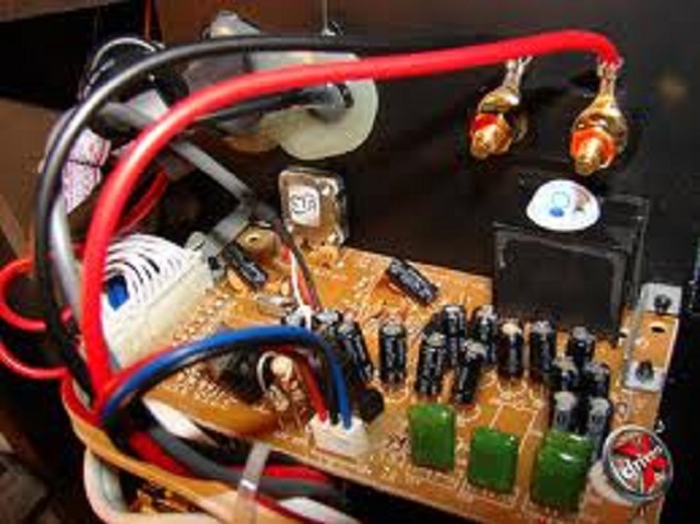

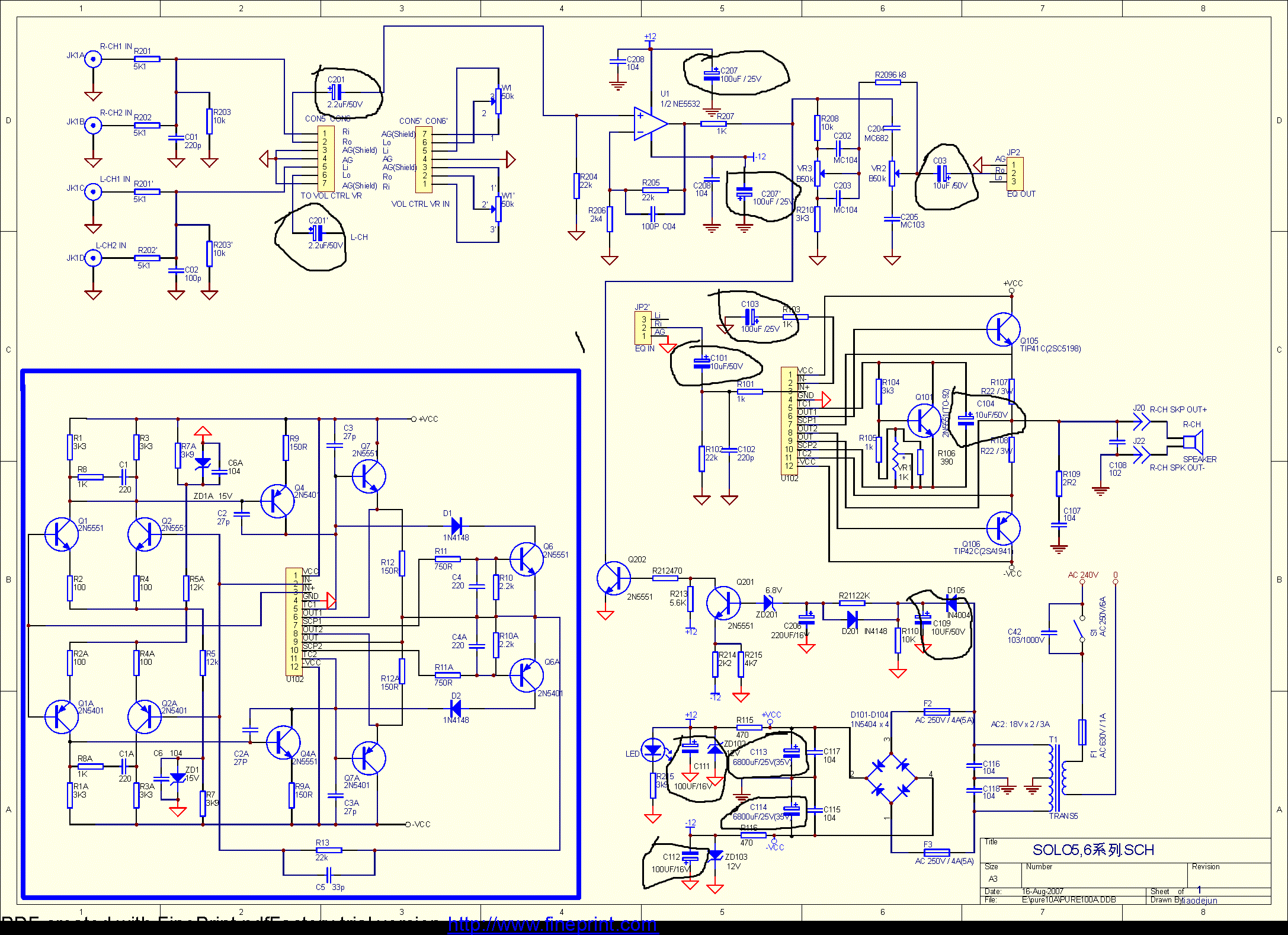

с 113 и с 114 врятли придется перепаивать, остальные наминалы видлно, вроде от соло 1 схема, но лучше разобрать и сравнить. мало ли чего, и того цена кондериков будет где то рупий 50-70 не более, я не про свои услуги а про стоимость кондериков. )))
 Размер файла:  95.83 KB
 Просмотрено:  192 раз(а)
 Размер файла:  301.03 KB
 Просмотрено:  193 раз(а)

СообщениеДобавлено: Ср 9-09-15 : 19-28    Заголовок сообщения: Ответить с цитатой
http://www.adslclub.ru/upload/img/2015-09/09-18253381919.gif
как-то так, если по максимуму. если перемычка длинная, то возможно надо экранированным проводом. номиналы резисторов 201 и 203 подобрать.
