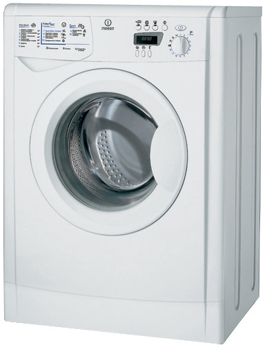

Ситуация такая: стиралка стоит на кухне под общей столешницей. Супруга положила на стол карандаш для бровей длиной около 5-7 см, который скатился в лоток для порошка (приоткрытый после стирки, чтоб влаги не было) и потом непосредственно туда, куда уходит вода с порошком в процессе стирки. Вопрос: на сколько это опасно для машинки и как его от туда достать? Попробовал вымыть его водой, предварительно открыв отверстие для чистки фильтра внизу: вода выходит, карандаш нет (((((
При вращении барабана звука перекатывания постороннего предмета нет.
Совет вызвать мастера очевиден, но это платно, поэтому сначала хотел бы сначала попытаться своими силами.
Машинка Индезит с фронтальной загрузкой, примерно вот такая

как вариант можно попробовать достать через отверстие для ТЭНа, но для этого нужно снять заднюю крышку, ослабить гайку ТЭНа и вытащить его (как у моей машины по крайней мере), затем как вариант наклонить машину, чтобы карандаш скатился к отверстию.
Второй вариант - снять хомут с резинки барабана и снять резинку (которая соприкасается с дверкой) и наклонять вперед

Ну будет он там бултыхаться, ничего не сломает. Но вынуть конечно надо, на всякий случай. Как это сделать - только на ютубе посмотреть аналогичные случаи, как вскрывать машинку.

вытаскиваешь стралку, сзади откручивается крышка, на 5-6 саморезах ( у меня подобная модель, что только с ней не делал же, за 15 лет службы то ) и дальше разберешься, там все просто.

Может он до барабана не пролез?
А застрял во входном отверстии, откуда вода с порошком попадает в бак - вход может быть узким или не прямым - он там и лежит.
Вытащить полностью лоток для порошка и посмотреть, может видно?
Гибкую проволоку протолкнуть - проверить прохождение в бак.
Если он не в баке, то снимается верх машины, откручивается (обычно пластиковая) ёмкость для порошка, разъединяется со шлангом или пластиковой деталькой, ведущей в бак (бывает на металлических прижимах) - и получаете доступ ко входу в бак.
Можно и ёмкость не откручивать, если отсоединить ввод в бак не мешает.
Может и инструмент не понадобится для вытаскивания карандаша.

Как только упал при повороте барабана звук был, а потом пропал и не повторялся. Похоже провалился куда-то ниже

Запускал режим полоскания без отжима, думал все-таки в отверстии фильтра его поймать, но он категорически не хочет выходить Ап стену друже!
Беда в том, что машинка, как писал выше, стоит под общей столешницей на кухне. Поэтому чтоб отодвинуть машинку надо будет отсоединить раковину, подводку воды, саму столешницу, а потом уже и саму машинку ))) Но похоже без геморроя не обойтись. Вариант с размоканием сомнителен.

все уходит в помпу...
