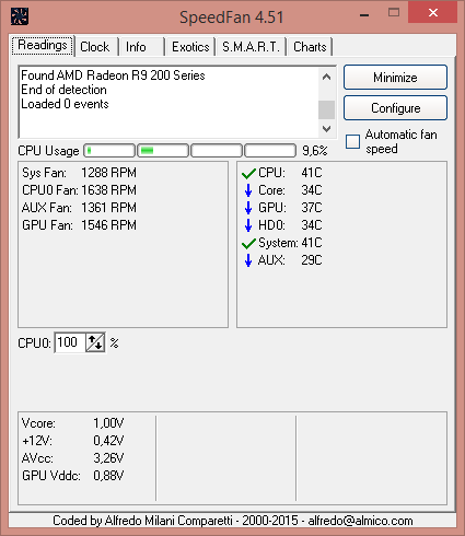

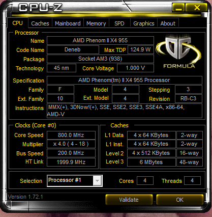

немножко разогнал проц.
прогнал 9 минут в linpak.
результаты прилагаю в архиве.
разогнал с 3.2 до 3.6.. поднял вольтаж до 1.425...
стоит немного сбавить ли так сойдет?
 Описание:  Температура в простое!

СообщениеДобавлено: Вс 26-07-15 : 18-56    Заголовок сообщения: Ответить с цитатой
Ставишь всё на дефолт, начинаешь поднимать частоту по чуть-чуть, гоняешь минут по 5 линпак. Как только линпак начал падать - добавляешь напряжения 0,1В где-то, смотришь че будет. Заранее на overclockers.ru в статистике разгона смотришь примерные соотношения напряжения и частот, какие у народа получилось, чтобы примерно прикинуть максимальные границы и не подходить к ним вплотную, коли опыта нет. Соответственно если в среднем например народ доходит до 1,5В для максимальных частот, то ты выше 1,47В не переходи, ежели не будешь уверен.
Ну так вот собственно - поднял чатсоту, глянул, нестабильно - поднял напругу, дошел до предела по напряжению и по прежнему не перегревается проц - прогони линпак на часок, ежели не перегреется и не вылетит, то тебе повезло, хороший проц. Но скорее всего ты упрешся в перегрев на каком-то напряжении, вот соответственно снижаешь его немного и пытаешся на этом напряжении подобрать максимальную частоту, при которой линпак хотя б полчаса стабильно работает. Подобрал - берешь на 1 шаг ниже частоту и запускаешь линпак уже надолго, на несколько часов. Если повезет - то он не упадет и ты нашел разгон, как говорят, "на каждый день". Но скорее всего упадет и придется еще чуть-чуть снижать частоту и снова тестировать.
