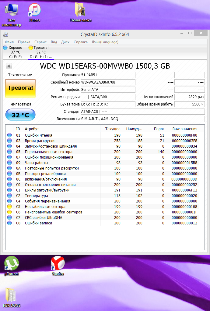

Да недавнего времени работал отменно, потом начал постепенно долго включаться, теперь вообще винду с него не запустить.
Винду запускаю с другого жд, это ладно. Сама проблема в том, что при заходе на любой раздел этого диска, очень долго прогружает папки.
При запуске винды (с другого жд) изза этого жд, винда долго запускается.
Надеюсь более менее понятно всё объяснил))
А теперь вопрос: можно ли его как нибудь программно поправить?
или уже в утиль?

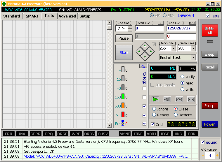

Styler писал(а):
Установил её на флешку, перезагрузился, начал сканирование, НО т.к. не знаю какие настройке в виктории выбирать, поставил сканирование базовое
Она просто копируется папкой (установки не требует), запускать лучше из под ХР.
Тестируемый HDD не должен быть системным (лучше подключить к другому компу).
После запуска программы выбрать нужный HDD, поставить "read" и "erase" при первом проходе, а на втором можно уже ''remap".

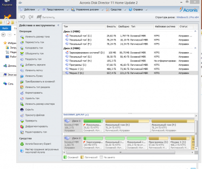

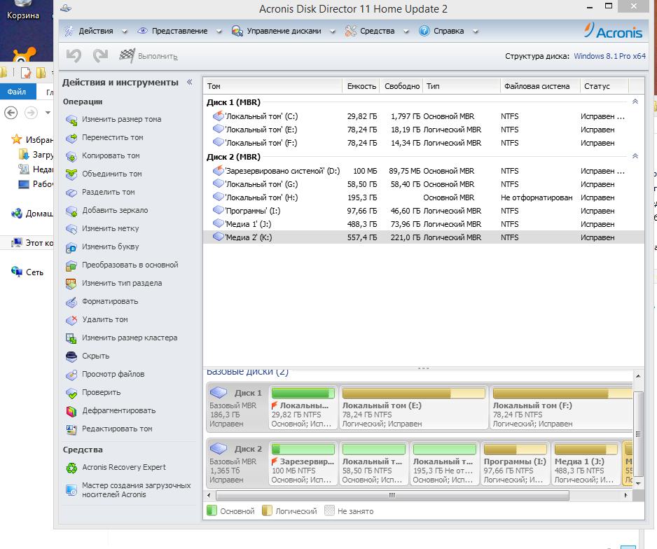

Битый час не могу разобраться как акроснисом скопировать инфу
 Размер файла:  129.61 KB
 Просмотрено:  114 раз(а)
СообщениеДобавлено: Сб 25-07-15 : 21-04    Заголовок сообщения: Ответить с цитатой
Открути плату на диске. Зачисть контакты. (увидишь где отличаются по цвету - там не контачит) Закрути обратно. Работы на 5-10 минут. На серебре, сцуки, экономят...
СообщениеДобавлено: Сб 25-07-15 : 22-35    Заголовок сообщения: Ответить с цитатой
У вас на картинке Диск директор и из под Винды.
Нужен Тру Имидж, лучше загрузочный (iso на CD или флэшку).
Там выбрать раздел и создать его резервную копию.

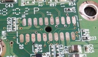

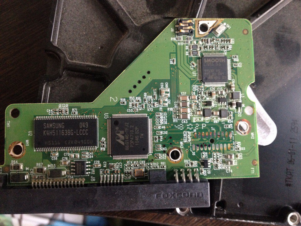

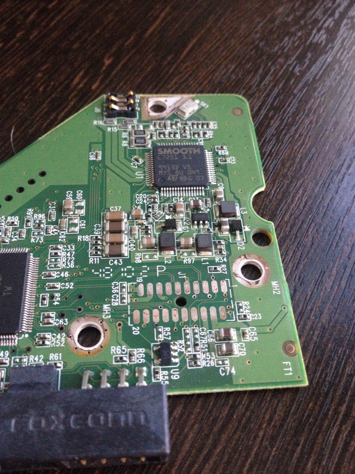

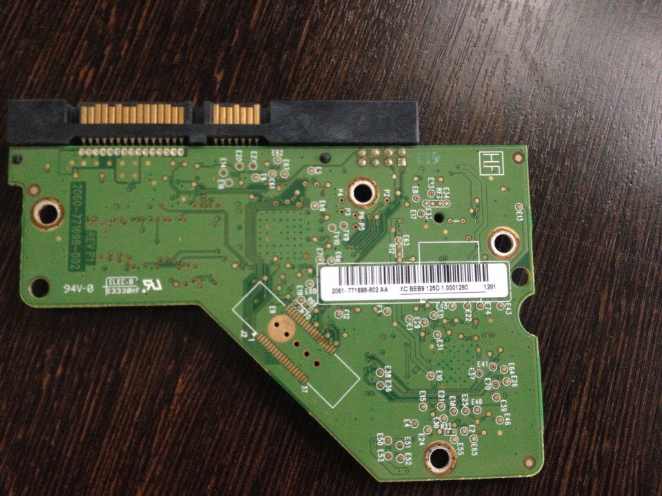

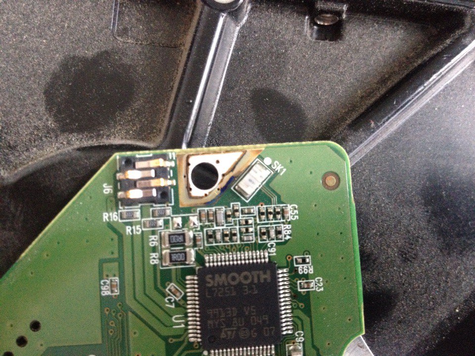

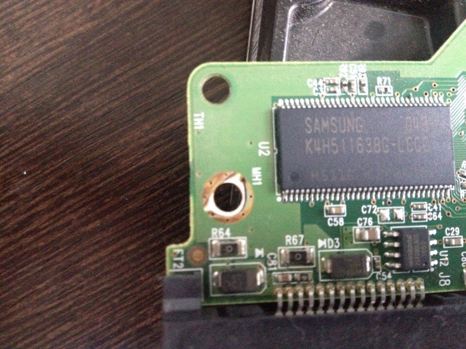

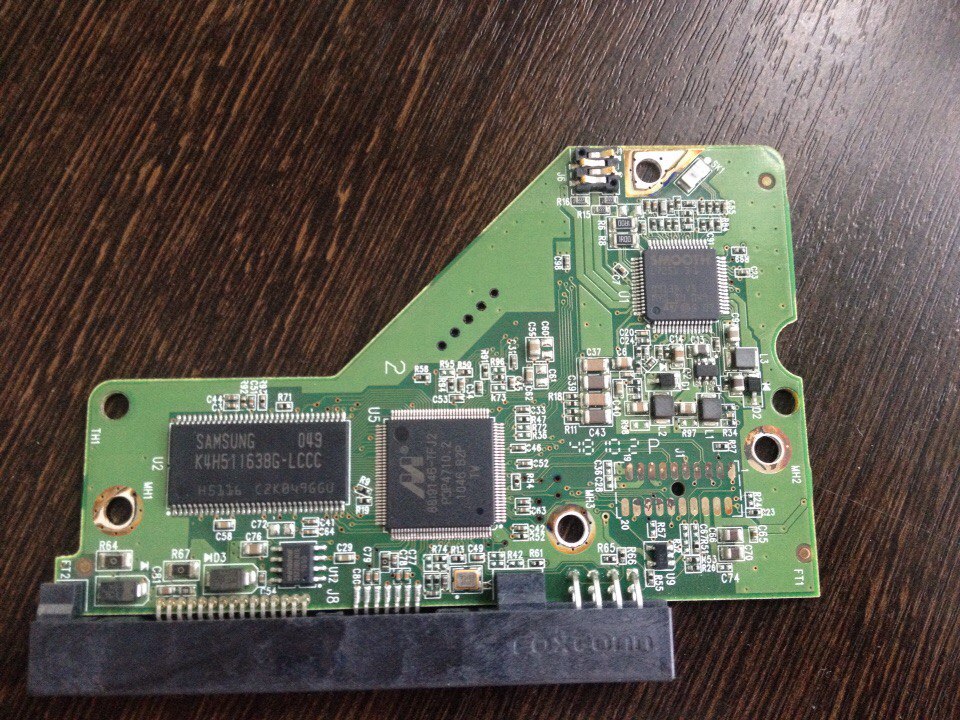

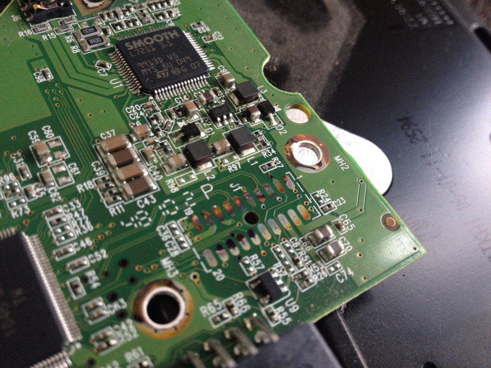

Открутил плату, вот такая картина.
Есть смысл прогонять викторией?
Плату эту можно пропаять?
вообще есть смысл его обратно собирать?))))

Styler
СообщениеДобавлено: Пн 27-07-15 : 20-24    Заголовок сообщения: Ответить с цитатой
вот
 Размер файла:  240.92 KB
 Просмотрено:  186 раз(а)
 Размер файла:  221.41 KB
 Просмотрено:  172 раз(а)
 Размер файла:  204.67 KB
 Просмотрено:  117 раз(а)

Плату зачистил, теперь показывает ошибку драйвера при подключении этого винта. Мой компьютер не видит его. Видно только через диспетчер устройств.
Как быть с драйвером? найти на офф сайте не получается..
 Размер файла:  244.71 KB
 Просмотрено:  174 раз(а)
КВАЗАР
СообщениеДобавлено: Пн 27-07-15 : 21-32    Заголовок сообщения: Ответить с цитатой
Похоже плохо контакты зачистил.
Надо чтобы стало вот так:
Видео процесса:
https://youtu.be/2q_wcnEq6lU?t=37
kiss06
СообщениеДобавлено: Пн 27-07-15 : 22-37    Заголовок сообщения: Ответить с цитатой
в PIO диск не свалился случаем?
Styler
СообщениеДобавлено: Пн 27-07-15 : 22-38    Заголовок сообщения: Ответить с цитатой
КВАЗАР
Чёт по видео разница не особо заметна.
JASJAS
СообщениеДобавлено: Пн 27-07-15 : 23-35    Заголовок сообщения: Ответить с цитатой
Кажись, тут уже зачистки недостаточно, припой нужную структуру теряет, надо пропаять. И ещё, слой припоя на контактах должен быть не тоньше определённой величины, если только зачистить, можно уменьшить его до критичного, и у прижимных контактов не хватит усилия.
