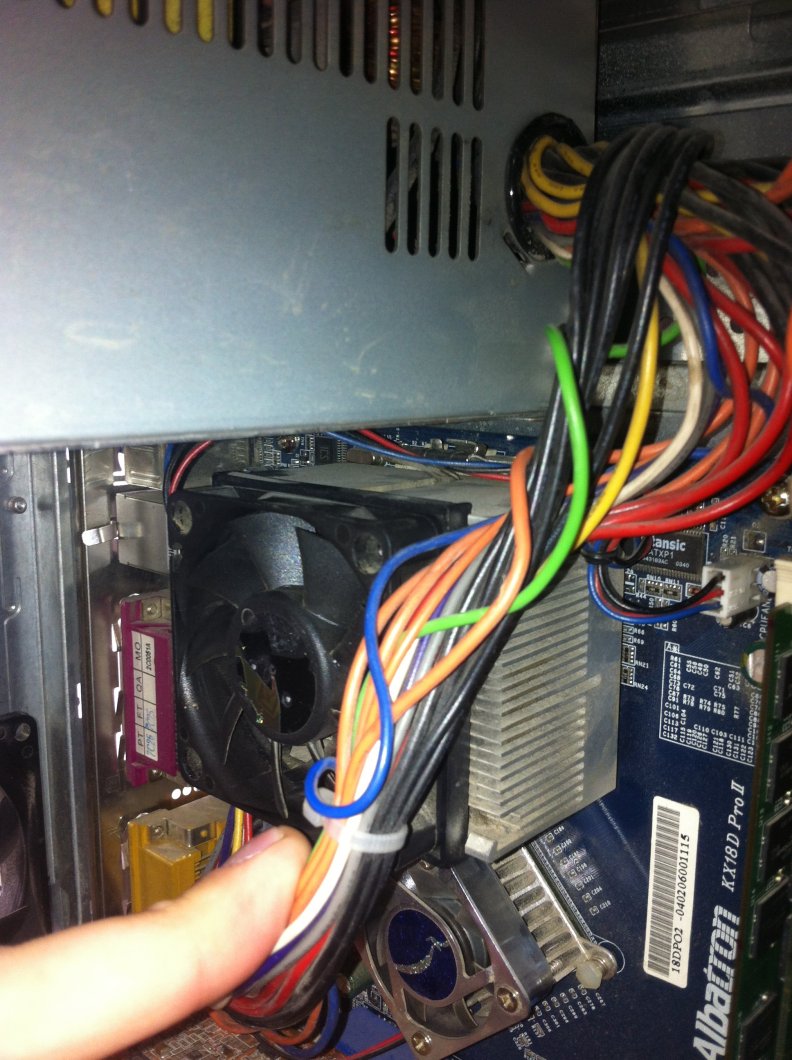

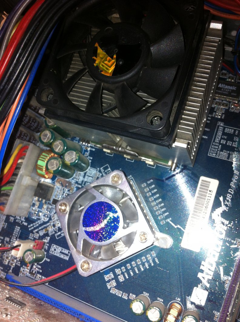

Кстати хотел поменять термопасту на проце, но никак не могу понять как снять кулер? Прижимной лапки нигде не вижу

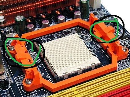

тут пищи может чего найдешь. для начала пропелер сними, не поможет загляни на мать сзади. но сдается мне это ам2 или что то подобное. там пластина посреди радиатора , и рычажок есть.

Это АМД, но не АМ2 это древнее, SocketA (462)
на фото видно модель

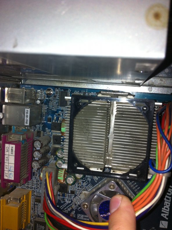

Вентилятор снял, осталась какая-то пластиковая рамка на радиаторе, боюсь ее колупать, вдруг нае-того? Пластину прижимающую радиатор к процу вижу, а вот прижимающей лапки найти не могу

да смотри там есть рычажок его к низу потяни ларчик и откроется. у блока питания рычажок, к низу его и все получится.

Ну суть не меняема у амд крепление стандартное что 462 что ам 2 что ам 3, ток рамка пластиковая разная и все. хотя это не важно, просто надо дернуть рычажок к низу ларчик и откроется.

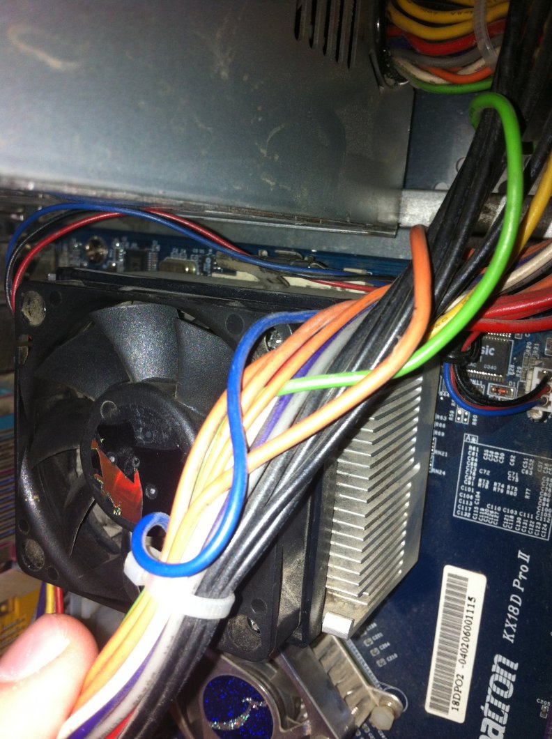

Я ради такого дела даже бп снял. Тянул-толкал во все стороны - не идет. Прижимная пластина цепляется за пластиковые выступы, по идее надо толкать от себя. а не тянуть вниз. Вроде маленько поддается, но очень туго, аж материнка прогибаться начинает

вниз к материнке надавливаешь и в сторону бп все слазит с крепежа, ))) пластина имеет пружинность не бойся. смелее.)))

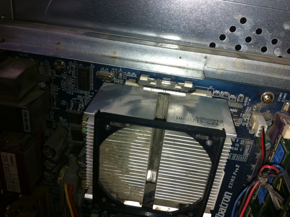

Снял наконец. Радиатор промыл, как высохнет, намажу свежей пасты, посмотрю что с загрузкой цп

Там есть такой удобный выступ под плоскую отвёртку (только лучше брать пошире, чтоб не соскочила случайно), облегчает работу и облегчает усилие

В итоге ей и подцепил
Сейчас рамс вышел: БП отвинтил, но не отсъединял, чтобы удобнее было снимать проц, намазал новую термопасту, поставил проц с кулером на место, включил комп. И тут что-то в бп йобнуло, примерно как петарда. Наверное кондеры. С чего бы это?
