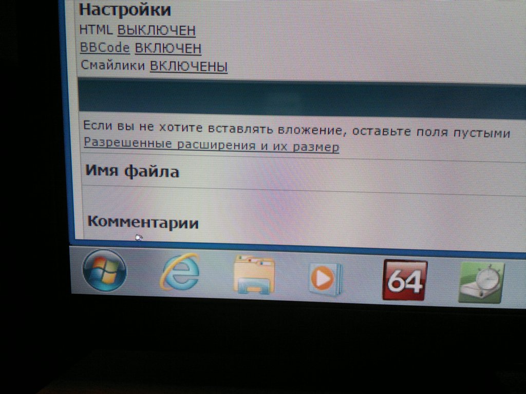

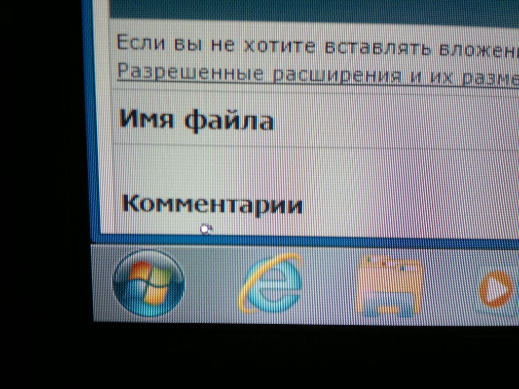

Суть проблемы такая ..... Образовался маленький скол ( со спичечную головку ) на внешнем покрытии телевизора ( там как будто плёнка какая то что ли ) Sony Bravia и сейчас это место светиться всегда белым . Понимаю что в идеале нужно матрицу менять целиком ,но это дорого да и косяк собственно не существенный - можно и так жить да и в углу он в самом ,но может есть способ "уменьшить потери " ?
P.S Чёрный маркер уже думал , прога для восстановления битых пикселей не поможет -здесь не тот случай ,здесь внешнее покрытие пострадало ......
Повреждена поляризационная плёнка. Теоретически снять с любого убитого монитора, заменить пятачок. Можно ли сделать незаметно - х.з.

фото в студию, интересно глянуть и подумать.
Чёрный маркер
И наплевать, и забыть.
+1 ! Это скорее всего именно это ,просто я не ПРО и не знаю что и как называецо . Дело в том ,что скол очень мелкий для того ,что бы туда что то прилепить - там реально со спичечную головку ,но глаз мозолит цука ! Меня вот наверное больше интересует? а мож можно чем залить или капнуть ?

AGK
СообщениеДобавлено: Сб 4-07-15 : 22-56    Заголовок сообщения: Ответить с цитатой
ИМХО проще смириться с фактом. Любой ремонт сделает хуже. (Ведь знаете же главный принцип врачей: не навреди ))).
А залить или капнуть:
http://forum.xumuk.ru/index.php?showtopic=141436
p.s. Там, похоже, ещё и пикселы битые. Из воздушки стреляли?

СообщениеДобавлено: Сб 4-07-15 : 23-53    Заголовок сообщения: Ответить с цитатой
очки солнцезащитные у тебя есть с поляризацией? Попробуй через них посмотреть на это место, и не просто посмотреть, а под углом разным - если будет меняться то, что ты видишь, то походу только поляризационную пленку ты покосячил и тогда да, с другого девайса поможет. Но! Площадь маленькая, сложно наклеить аккуратно будет. Но - не невозможно, так что если получится с мертвого моника достать пленку, то уж наклеить будет проще, чем раздобыть Smile
