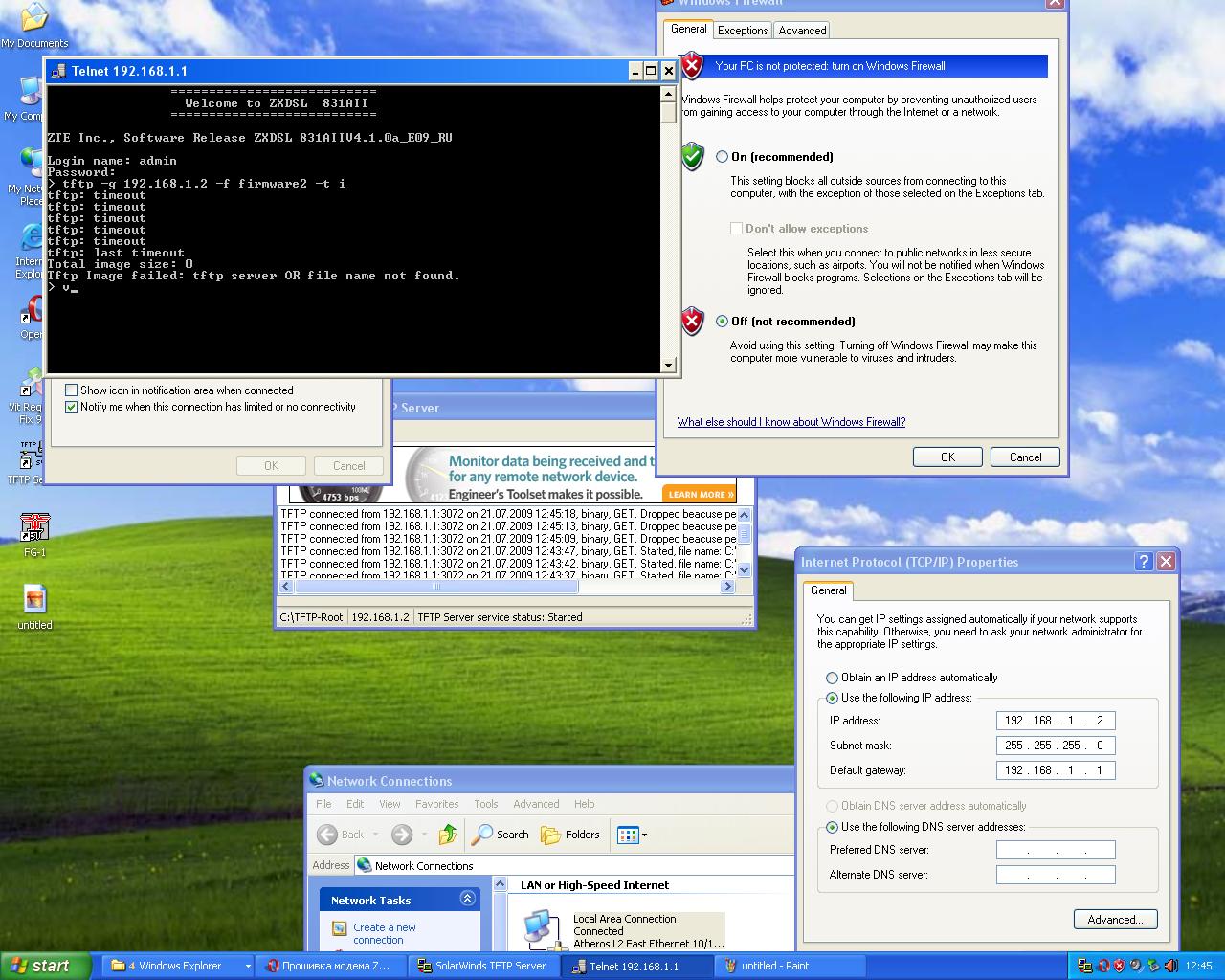

вот картинки чтото не так делаю ? help me

Название файла в папке TFTProot точно firmware2? В теме по ссылке, что я давал ранее разобраны различные ситуации, больше, чем там написано, не скажу.

точно так и написано firmware2 в tftp сервере написано TFTP connected from 192.168.1.1:3072 binary , get started , filename C:\TFTP-Root\firmware ,file size 1889022 а потом вот что binary get dropped peer didnt respond а в telnet вот что написано
> tftp -g 192.168.1.2 -f firmware -t i
tftp: timeout
tftp: timeout
tftp: timeout
tftp: timeout
tftp: timeout
tftp: last timeout
Total image size: 0
Tftp Image failed: tftp server OR file name not found. help me
> вот картинка http://i074.radikal.ru/0907/12/341c26a6044f.jpg
 Размер файла:  233.7 KB
 Просмотрено:  999 раз(а)
