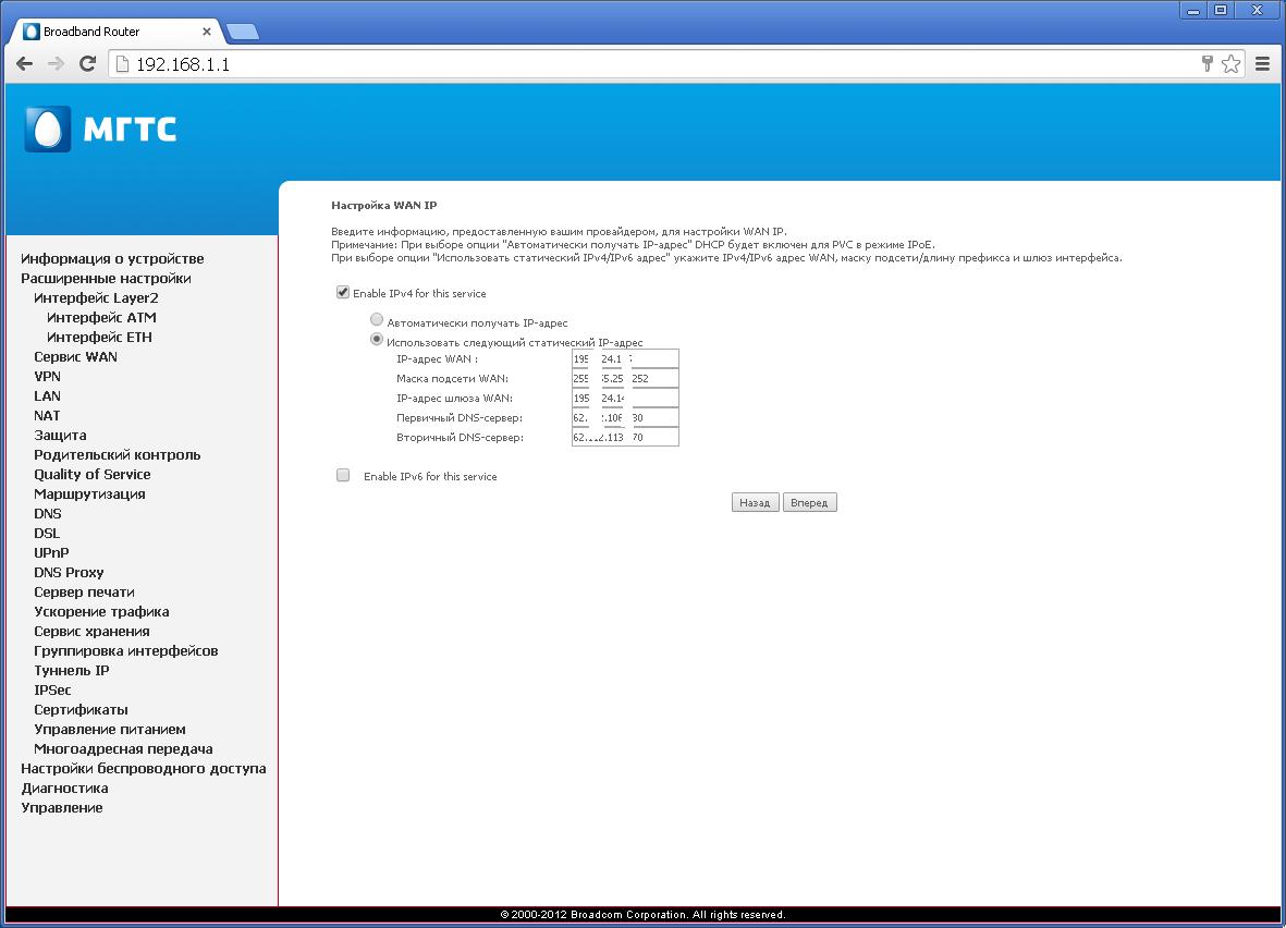

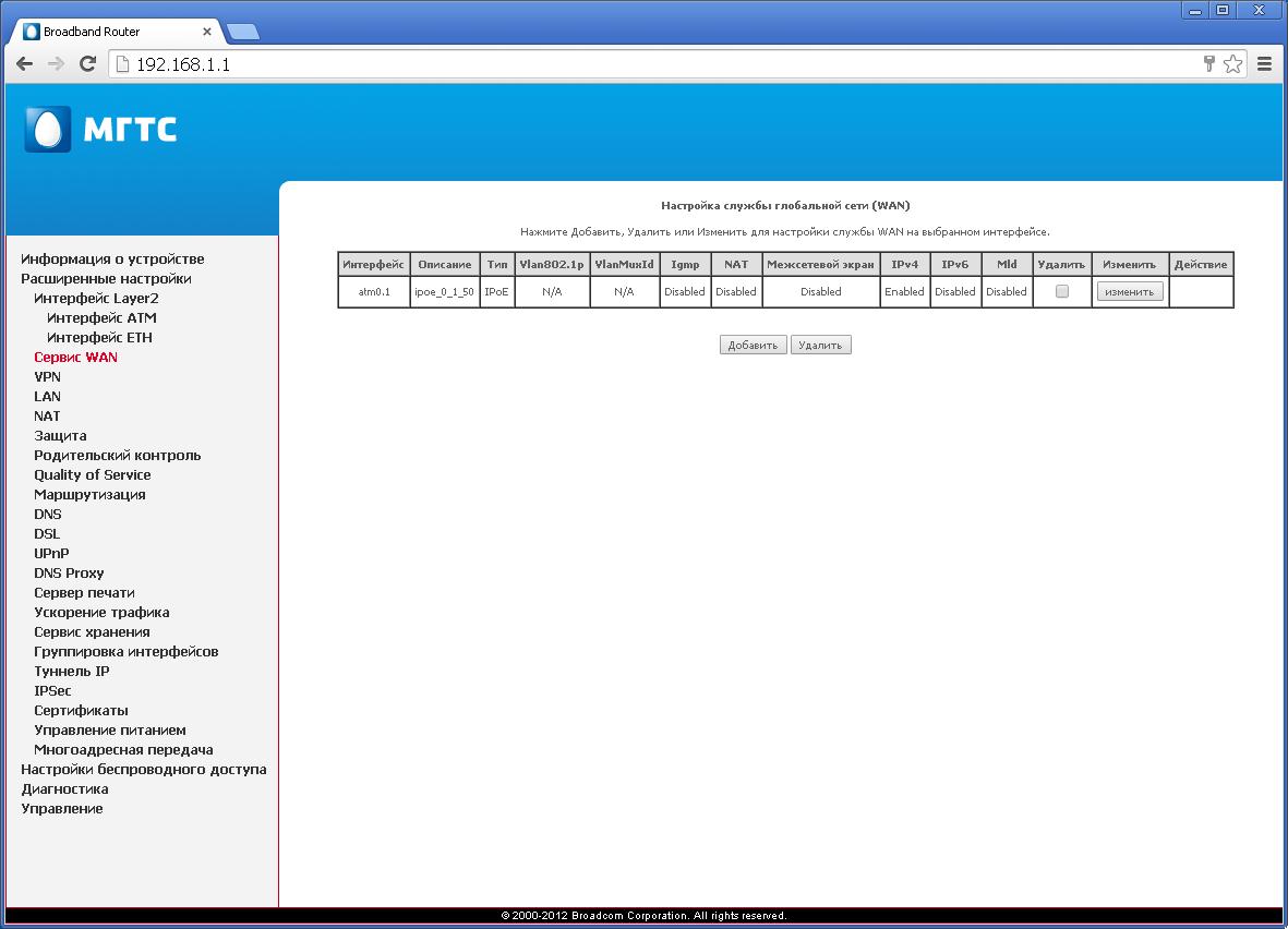

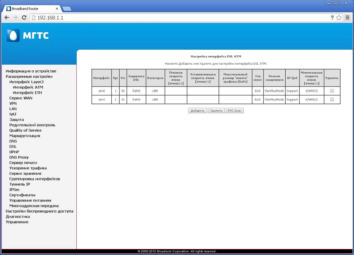

Сказали, что после Интеркросса могу поставить что угодно, и на этом чтоугодно надо просто прописать статику. Выяснил, что как минимум, установщик оставил неправильную инфу по IP адресам. Первое непонятное, что он сделал, это дал роутеру адрес LAN вида 10.х.х.х(не 10.0.0.1, как обычно бывает, а что-то типа 10.4.33.28), с маской 255.255.255.252, отключил DHCP-server, да ещё в настройках сетевухи компа перепутал местами IP и Шлюз, из-за чего шёл конфликт IP. А вид самого адреса ввёл меня в ступор. Сейчас попробую привести настройки подключения.
// т.е. никакого PPPoE на Windows не настраивается и логин-пароль нигде не используется? А в модеме чисто одни мосты и тоже никакого PPPoE, так?
Да, PPPoE не используется вообще. Логин/пароль, оказывается, только для частных клиентов. А для юрморд настраивается так, как на скринах.
Давно я с ADSL не общался...
// ну да, при таком раскладе когда модем маршрутизирует ПОДСЕТЬ белых адресов он не может работать NATом, тебе всё правильно сказали
