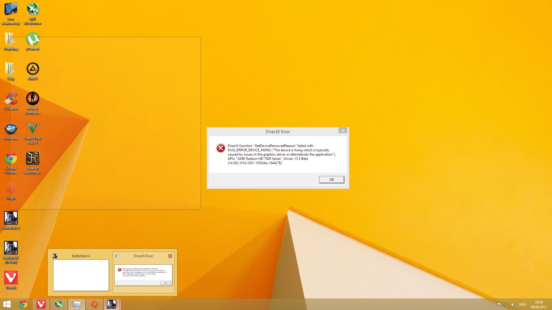

Блин спасите. Уже 4 дня бьюсь.
Купил на уценке видеокарту 7870 в ДНС и пошли разные
глюки, то зависания в игре, то черный экран - а процесс идет.
Решил переустановить систему, т.к. до этого была Nvidia.
НО проблема не исчезла, либо игра тупо виснет, либо ошибка DirectX.
Перегрева нет, температура 50 градусов, пробовал и понижать частоту, и повышать - безрезультатно. Особенно часто эта ошибка в батле 4 возникает, решил поиграть после такой паузы и на тебе((( Теперь еще сильнее хочется поиграть(

Хотя.. щас на 30mhz понизил частоту ядра и вроде 20 минут уже работает...
СообщениеДобавлено: Пн 8-06-15 : 21-59    Заголовок сообщения: Ответить с цитатой
Драйвер15.5 Beta. Эх эта Бета...
Sergaffan
СообщениеДобавлено: Пн 8-06-15 : 22-00    Заголовок сообщения: Ответить с цитатой
Так это уже от безысходности. До этого конечно устанавливал не бета версию 14.12

у меня вроде подобная проблема была. батлу или титанфол играл. и в какой то момент крашилось всё. думал ну капец встрял. карта кривая. бу брал тогда. у меня r9 280 или 290. не помню точно. в общем включил писать логи в амд утилите. и после такого краха посмотрел лог. там был четко что крашится она после того как доходит до пикового значения питания ядра. то есть оно постепенно поднимается и ей чуть чуть не хватает. и у нее идет сброс всех частот к штатным, ну как то так. игре это не нравиться и она вылетате. решилась проблема принудительной, по другому не могу сказать, так как ни один биос не лез, ругался на mdsum, заливкой биоса который мог поднимать питания ядра чуть чуть выше, там реально было чтото то ли на 0.5 вольта больше. и все. работает как часы уже год.
Sergaffan
СообщениеДобавлено: Вт 9-06-15 : 02-07    Заголовок сообщения: Ответить с цитатой
Спасибо за подсказки. В общем частоту ядра вместо 1100 выставил на 1077, и вольтаж выставил на 1238mV, вместо 1219mV. Часок поиграл - не было выкидонов. Как только решил ноборот разогнать - тут же ошибка directX

у седьмой серии в прошивке есть пункт, отвечающий за максимальное потребление, разрешенное видеокарте в ваттах. если выставить его побольше, чем заводское значение, то проблемы вылетов под нагрузкой, скорее всего уйдут.
у меня 7850 от гигабайт, с заводской прошивкой постоянно падала в играх, изменил это значение, прошился, теперь не падает даже с разгоном до 1200 (выше просто не пробывал)..
Вот, даже нашел скрин:
Правое окно, часть PowerTune, я ставил галку "Manual" и увеличивал максимальное значение.
