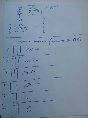

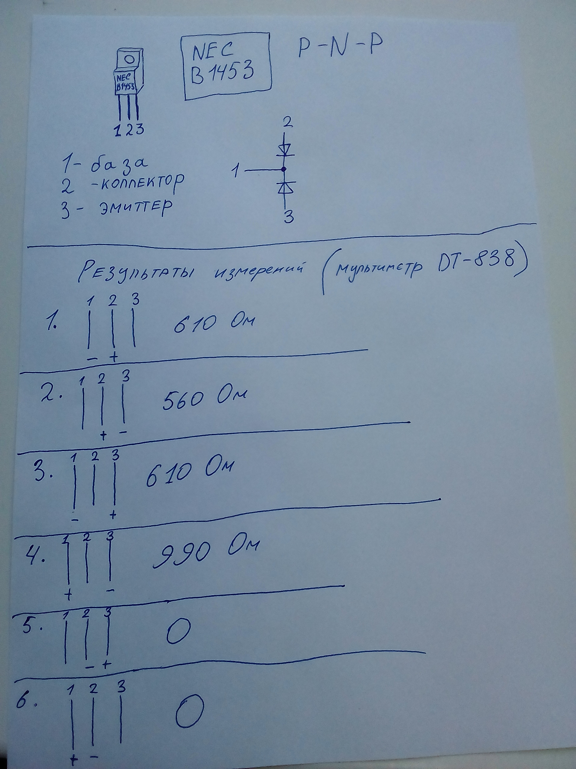

Всем привет форумчанеSmile.
Есть железка(ЭСУД с Мазда Демио), которая вдруг стала работать неправильно. Разобрал я её, и по различной инфе с форумов стал искать проблему. И вроде бы что то нашёл.
Судя по всему пробило диод в транзисторе. Но не уверен. Т.к очень плохо разбираюсь в деталях.
На фото реультаты замеров. Как я понял пробило диод на контакте 3
Оцените профессиональным взглядом, пожалуйста.
Добавил: на пятом и шестом замере в результате не 0, а 1

И ещё: не факт что данный транзистор P-N-P. Так как я ориентируясь исключительно инфой с форумов

Если это транзистор, то почему на картинке нарисован сдвоенный диод?
Результаты замеров - неправдоподобные.
Sergey91971
СообщениеДобавлено: Ср 13-05-15 : 21-22    Заголовок сообщения: Ответить с цитатой
Какие-то непонятные результаты. Транзистор проверялся отдельно от остальной схемы? Мультиметр в положении для проверки полупроводников? У обычного биполярного транзистора переход коллектор-эмиттер не прозванивается с любой полярностью(картинка с двумя диодами)

Транзистор проверялся нна плате. Потому что плата двухслойная и лишний раз на ней что то паять нежелательно. Да и паяльник хреновый.
Мультиметр в режиме "2000 и картинка диода"
Насчет прозовонки "коллектор-эмитер": как я понял, если один из них пробъет, то связка будет заониться в одну сторону. Что вроде как и наблюдается на замере #2. Я прав?

по таким измерениям ничего не скажешь...
но менять на многослойной плате не проблема. старый откусил, ножки по одной отпаял, новый впаял
Коллектор и эмиттер - это электроды. Некорректно говорить о каких-то абстрактных "один из них пробьёт". Говоря коллектор-эмиттер имеется ввиду соответствующий переход.
Если кратко: "замеры" говорят о том, что нет КЗ у полупроводникового прибора (разумеется если не принимать во внимание пункт 5 и 6 ибо НЕВОЗМОЖНО в принципе) и больше ничего.

СообщениеДобавлено: Ср 13-05-15 : 22-49    Заголовок сообщения: Ответить с цитатой
судя по всему, транзистор в порядке

Нет. Может звониться часть схемы.

В общем нужно выкусить тринзистор из платы и уж тогда замерять? Подумаю над этим.

Смотрим как правильно измерить. На оговорки не обращаем внимание, везде речь на видео идет и миливольтах. (Первое, что попалось адекватное, можете еще поискать). На 2000 (обычная не правильная, на цифровых тестерах, практика) не достоверные результаты.
http://www.youtube.com/watch?v=YikQskNSeF0
ЭСУД надеюсь от разъема отцепили перед измерениями. Параллельно 2-3 выводу может стоять диод, может он быть неисправен.

1) транзистор
2) он целый
3) результата не будет
пробитый транзистор шьётся в обе стороны с сопротивлением либо = 0 (чаще), либо бесконечность. По твоим замерам этого не видно. Можешь выкусить и перепроверить, но рассчитывай запаивать его обратно.
