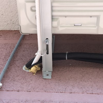

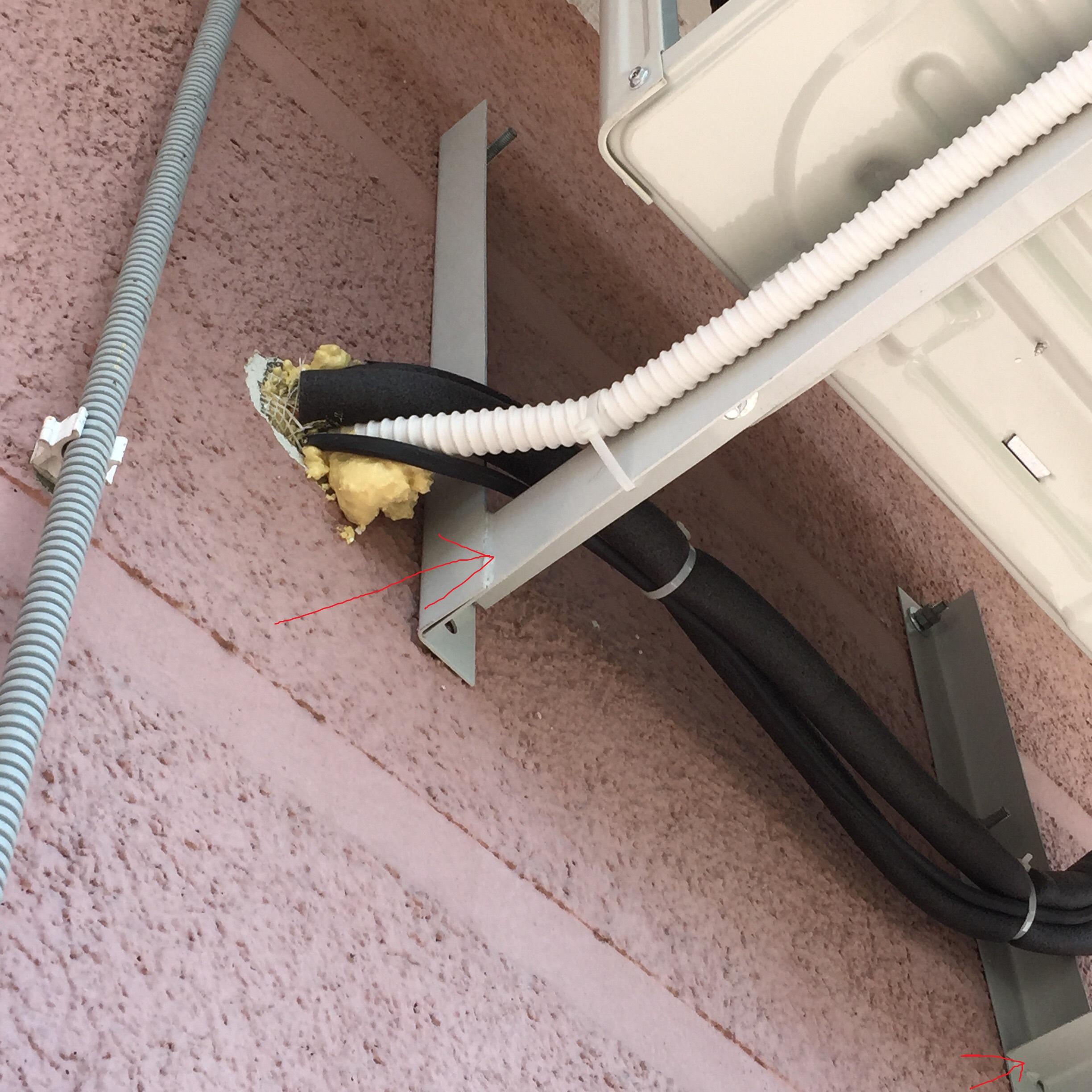

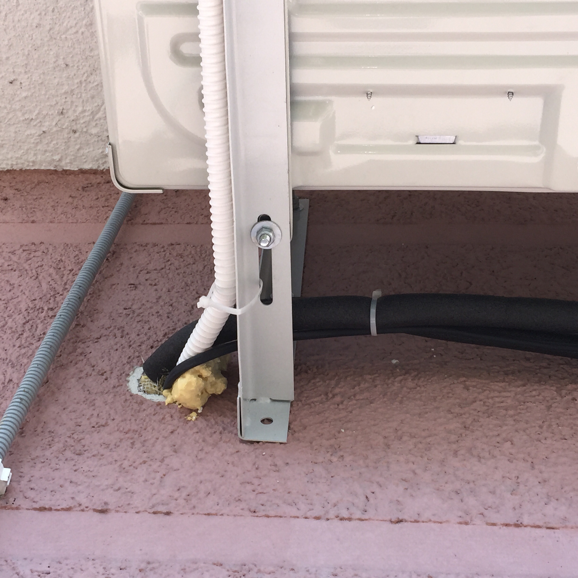

На сколько вот эти швы надежные? Вопрос не случайно возник было дело сталкивался что сварка на двери входной в подьезд где доводчик стоит на сильном морозе (обычно) градусов при -30 и ниже нахрен разрывалась два случая лично сам наблюдал и опять же там шов сварной куда гораздо толше был вобщем знатоки сварки с вас комментарии

Тут не та нагрузка, чтобы сплошные швы делать. Норм всё, не парься.

я бы проварил, не 1 кг весит этот внешник, ну или ждать и гадать ёпнится или нет ))

"косынки" на углы и тогда хоть ещё ящик с верху ставь

Ну можно и без сварки "косынки" на болты или саморезы

Не реально проварить качественно эту конструкцию в монтированном и покрашенном состоянии , тем более рядом пластиковые трубки .

Я б ответил но толирантный я. И шуткую. Кондер весит? нуу и пусть себе весит. Не чего задуряться. и сварку как определить по фото? а может там внутри еще проваренно? нет? люди делали ? думали? рассчитывали? видно де что заводское все. чего воду мутить?
Элементарно там шланги выдержат тонну весу, даже если оборвется то не упадет. и там точечная сварка с двух сторон и углекислоткой проварено 2 шва . итого захочешь не сломаешь. и мороз и сварка две разные вещи. вся бы сварка на морозе отлетала. На стрелки смотри внимательно разверни в просмотре даже виндовс.

Думаю автор темы зря беспокоиться относительно того что на морозе произойдет разрыв сварного шва . Я лично такого никогда не наблюдал , не профессионал , но сколько я варил такого никогда не было .
Подъездные двери это вообще "эталон" качества , стандартная толщина материала всего 2 мм , с них напыление отваливается , у некоторых ручки можно погнуть , ничего удивительного что у них сварные швы разрушаются
Я бы проварил , в круговую как следует , перед установкой , но как я писал выше , сейчас, в монтированном состоянии , уже ничего сделать по сути нельзя , только если разобрать

Да там 2 шва почти, с одной стороны 2 капли с другой сплошной, и того с 4 сторон проварено, + весит закреплен видно же как, вес давит на нижнюю часть опор и тянет сверху, и анкера на 10 минимум и длинной наверно на 100 или 150 мм. Скорее есть риск того что анкера вылетят, хотя тоже это бред. Будет 100 лет висеть. А ТС надо поменьше думать об этой ерунде, а то говорят мысли материальны. Проще надо быть, тому чему быть не миновать, знал бы где упал соломки постелил.
ВСЕ БУДЕТ ХОРОШО ДАЮ ГАРАНТИЮ, вперед фреон уйдет чем он оторвется,
