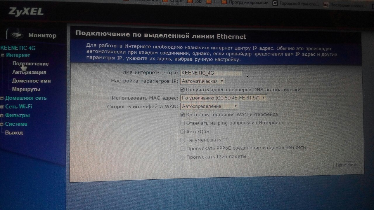

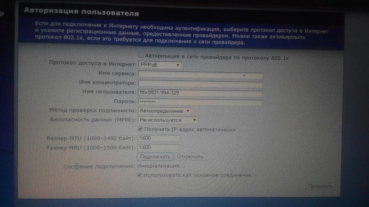

Может у кого было? Настройки прилагаю в скрин. Больше ничего не трогал только эти два раздела. В крации статус "Инициализация" и все на этом. логин пароль 1000 раз перебивал не думаю что проблема в них.. С компа все подключается без проблем а роутер не поднимает соединение. в ТП сказали привязки по MAC нет.

Клонируй МАС компа в роутер (если уж совсем влом зарегистрировать МАС WANa роутера у провайдера). Техподдержка, по-идее, должна была сама тебе это предложить.
amitel
СообщениеДобавлено: Ср 6-05-15 : 20-51    Заголовок сообщения: Ответить с цитатой
там, где написано использовать мак адрес по умолчанию измени на мак компьютера-там прописано в этом окне-раскрой его

Наконец то и мой Cisco EA2700. Причина ..... слов нет просто.... наконец-то мне в техподдержки ответил умный парнишка где как оказалось у них там на меня настройки не так были сделаны... поправил и всё сразу же заработало...вот так бывает))))))
