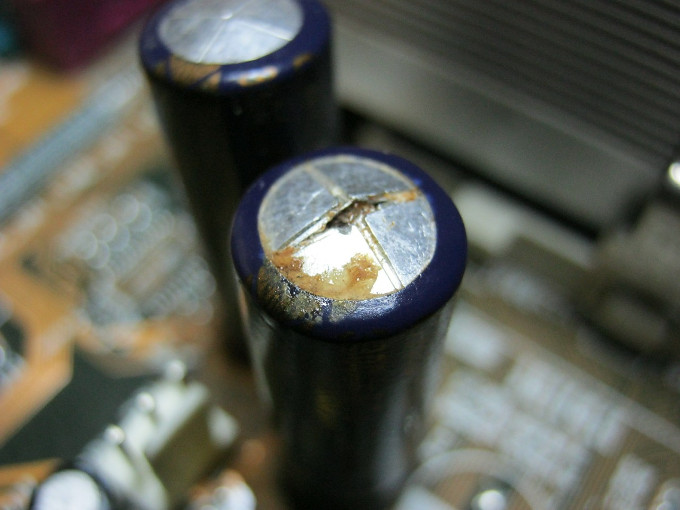

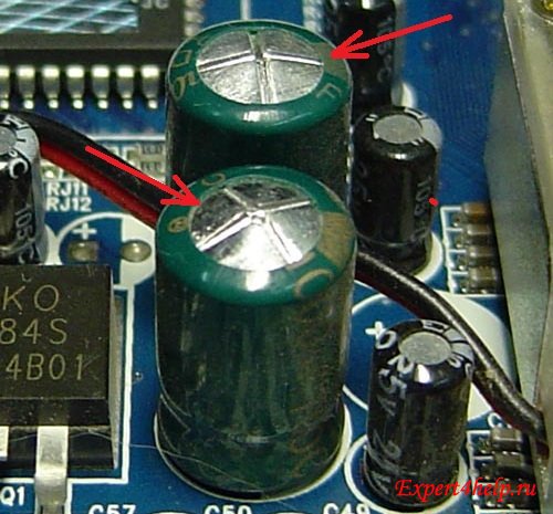

Сколько стоит ремонт. 10% от цены изделия + сложный аппарат + 3-5%, + цена замененых деталей с накруткой 10%. итого. цену ремонта не кто вам не скажет точно. так как может сгореть кондер за 10р ценой и его замена будет стоить 100р. а может сгореть микросхема ценой 1000р и её замена будет стоить тоже 100р.
А вам скажу так вскрыть надо 100% неспеша и без страха. В вашем случае сначала треск вкл - выкл - вкл заработало. замена 1 конденсатора рупий за 30-50р. и Визуально его будет видно достаточно хорошо. только + и - не спутать.
Такого добра продают пачками по 1500р рабочего. Вот и думайте, но там еще и двд проигрыватель присутствует. Так что чинить нужно однозначно, и явно есть друзья готовые вам помочь)))
