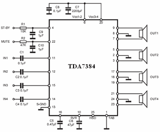

Barmaley
СообщениеДобавлено: Пт 8-05-15 : 11-56    Заголовок сообщения: Ответить с цитатой
Задача собрать усилитель из готовых компонентов, отдельных узлов, не микросхем. 4 канала не может быть в этой микросхеме, ну и она класса D.
эта микруха и есть готовый усилитель и там именно 4! канала

VictorNsk
СообщениеДобавлено: Пт 8-05-15 : 13-50    Заголовок сообщения: Ответить с цитатой
Barmaley
Да, прошу прощения, куда то не туда убежал с TDA7384 на TDA7297, эта на 4 канала.

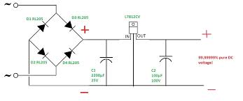

СообщениеДобавлено: Ср 13-05-15 : 19-02    Заголовок сообщения: Ответить с цитатой
И так как я не силен изобретаем далее. нужен блок питания. Имеем тороидальный транс, с 2 выходами 14.4 вольта, далее есть выпрямитель ну типа КЦ ссср ток импортный выдернут из блока питания муз.центра раздолбоного, и кондеры любой номинал. Ну и думаю нужен Крен или не знаю как называется правильно L7812CV , типа транзистора, на который подаем 14 вольт скажем и получаем 12 вольт.
Ну я вот так нарисовал, но может не правильно где то что то. Транс не рисую просто беру и показываю 14 вольт вход на выпрямитель КЦ.
Может кто подскажет чего, кондер ну скажем 25 вольт 4700 микрофарат,
Или как то можно все по другому соорудить. На выходе надо 12 вольт,
И следуюищий вопрос как узнать сколько транс выдает ампер? приборчик есть,
Не смейтесь я начинающий радиолюбитель, ну и не художник и программ не имею схемы рисовать.
VictorNsk
СообщениеДобавлено: Ср 13-05-15 : 21-05    Заголовок сообщения: Ответить с цитатой
Так красивее будет?
Мощности трансформатора должно хватить. Обращаю ваше внимание, что вам необходимо 2 А для вашего усилителя, а LM даст максимум 1.5 А, использовать на радиаторе необходимо при токе 1-1,2 А. (что бы долго работало).

СообщениеДобавлено: Ср 13-05-15 : 21-13    Заголовок сообщения: Ответить с цитатой
Виктор_Д писал(а):
Так красивее будет?
О нет я отказался от того и заказал на 5А 12 вольт. Нужно чегото в вашей схеме изменить или все для 5А будет нормально. Стабилизатор указаный мной как я понимаю для 5А не подойдет и думаю придется собирать вот это .
