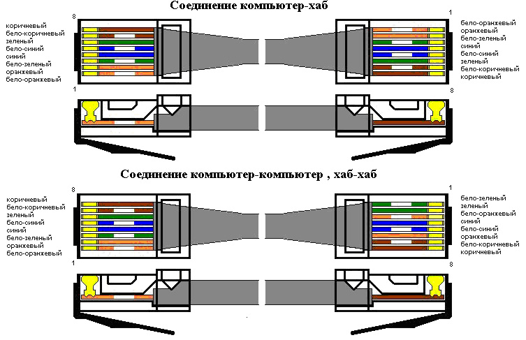

| Ребята помогите с кабелем для интернета от Ростелеком. Интернет был в одной комнате витая пара шел 2х парный от ONT к свичу. Перенес в свич в другую комнату, и подключил витая пару 4х парным. Свич в упор не видит кабель в чем может быть причена |

Подключаю к системнику, интернет есть, через свич нет. Кабель был обжат в магазине.
оранжевый
б.оранжевый
зеленый
синий
б.синий
б.зеленый
коричневый
б.коричневый
С другого конца также |
richmond Гуру
б.ор
ор
б.зел
син
б.син
зел
б.кор
кор
коннектора или кабель корявый |

| Спенсер писал(а): |
оранжевый
б.оранжевый
зеленый
синий
б.синий
б.зеленый
коричневый
б.коричневый
в каждой паре ровно наоборот.

ToXaNSK Гуру
Сейчас скорее всего можно обжимать одинаково, комп-свич, ибо сетевые карты и свичи способны сами менять пары местами, типа определения полярности. Т. е. одинаково с обоих концов, как на рисунке выше.
Ну и/или для большего понимания запомнить что комп-комп на одном конце пары, оранжевого цвета и зеленого меняются местами. |

Обжал по первой схеме, интернет сразу за коннектился. Всем спасибо  |
