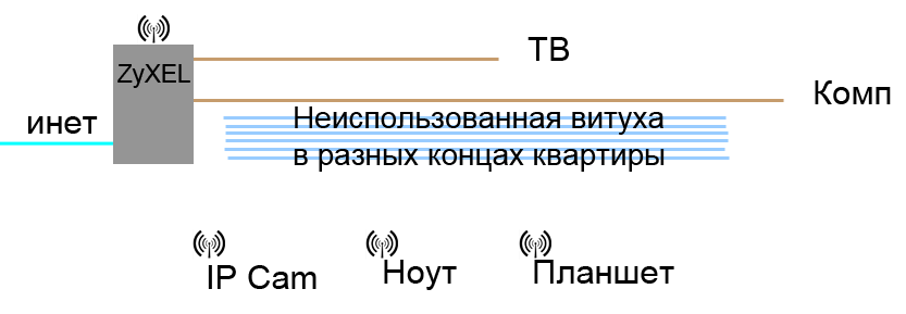

СообщениеДобавлено: Чт 16-04-15 : 11-14    Заголовок сообщения: Ответить с цитатой
Комп тоже по проводу подключен.
Вот такая схема сети
Действительно может около телека воткнуть еще один wifi роутер, тогда должно быть нормально покрытие во всех углах
Но можно ли будет связать вайфай двух роутеров в одну сеть? Чтобы перемещаясь по квартире не пересоединяться то к одной то к другой, где оказался ближе к точке.

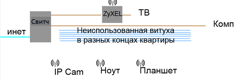

СообщениеДобавлено: Пт 17-04-15 : 20-23    Заголовок сообщения: Ответить с цитатой
Сделай такую схему (см.рисунок), если вдруг и Tenda n304 за $13.99 не вытянет. Вместо свитча можно поставить твой зухель с отключенным вай фаем (чтоб не мешал), ну или открутить с него антенну, а Тенду поставить возле телека (там где сейчас нарисован Зухель) и от неё короткий патч-корд к телеку.
СообщениеДобавлено: Пт 17-04-15 : 22-20    Заголовок сообщения: Ответить с цитатой
Простой свитч то у меня валяется дома. Разве по такой схеме можно подключить?
У провайдера прописывать что в таком случае, свитч, зухель?
Локальная сеть домашняя сохранится?
Сейчас на компе стоит PS3 media server и пуляет dlna на телек. Так и смотрим фильмы.
