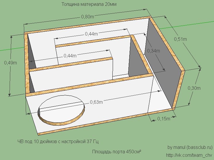

Нужно получить такой коробок. Кто знает где могут распилить и примерно сколько будет стоить? Если у меня нет материала.
Слышал в Леруа мерлен бесплатно могут распилить? Платишь только за материал?

ну там написано минимум 25см уних. А все детали больше. Круг это я сам лобзиком сделаю. Главное стенки все.
"- не подлежат распилу детали размером менее 25 см "вот так у них написано. А как это понимать.
И написано стоимость 15 рублей за один рез. Это значит за одну стенку или нет?

это один рез хоть 10 см хоть 2 метра.
режут ещё в FORMA что на проезде энергетиков, там же делают кромкооблицовку.

Пытался я год назад найти фирму, которая сделает распил в таком объеме.
Никто не возьмется, слишком маленький заказ.
Уверен на 99 % что 1 деталь , будет подсчитана как 4 реза
Хотя детали одной ширины , могу подсчитать как один рез
бери лист бумаги, черти свой расклад (типа такого http://www.mebel-im.ru/website/pictures/cutting_2_download2.jpg ). бери ножницы и режь только по прямой. один взмах ножницами = 15р
на вскидку я 12 резов насчитал на твой чертеж

достаточно будет заказать распил полос по высоте изделия и основания, дальше лобзиком по направляющей. Если круг собрался сам резать то я думаю это трудностей не составит

ЧВ это вроде как короб для сабвуфера , естественно из натурального дерева его не делают , используют ДСП высокой плотности или многослойную фанеру

Четвертьволновой резонатор. Можешь погуглить если интересно.

ты короб под конкретный саб рассчитывал, или просто взял готовый чертеж?
Был я в этом сообществе в вк, мне показалось что там на от***сь рассчитывают.. а с программкой с бассклуба чет пока нет времен разбираться

Я не этот пилить буду, маленько другой, парень сам считал.
