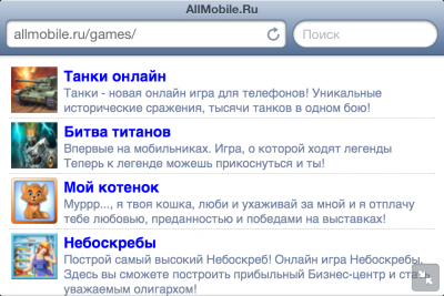

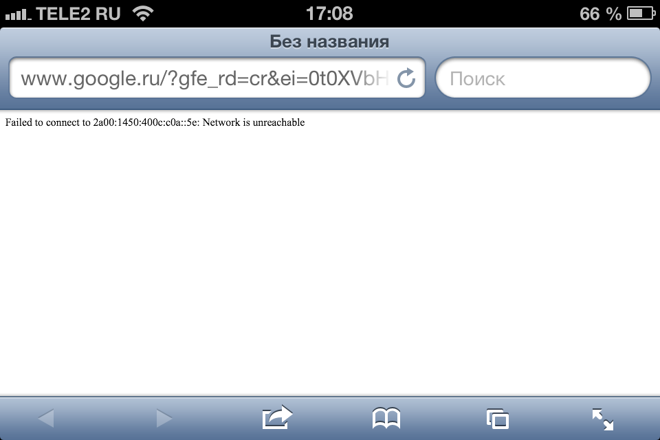

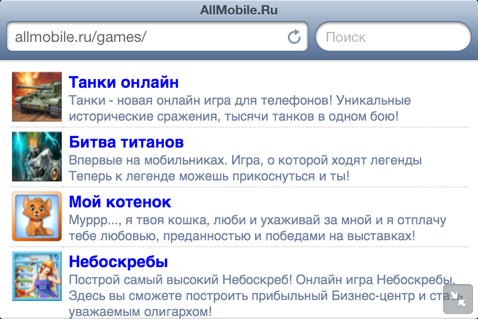

Пытаюсь зайти на google.ru, вместо сайта выдает
Код:
Failed to connect to 2a00:1450:400c:c0a::5e: Network is unreachable
При повторной попытке гугл грузится, но сверху появляется какой-нибудь порно баннер. Если подключиться к wifi с телефона - почти тоже самое, нэтворк анричебл, при повторной попытке перебрасывает на какой-нибудь трешовый сайт
Лечится вкл\выкл роутера(DIR-615)
 Размер файла:  41.69 KB
 Просмотрено:  268 раз(а)
 Размер файла:  189.4 KB
 Просмотрено:  269 раз(а)

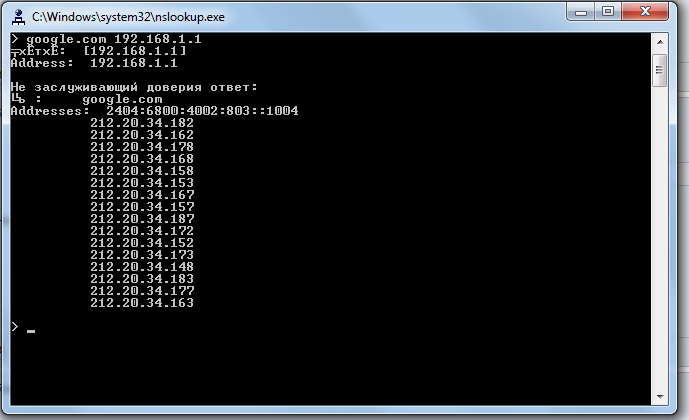

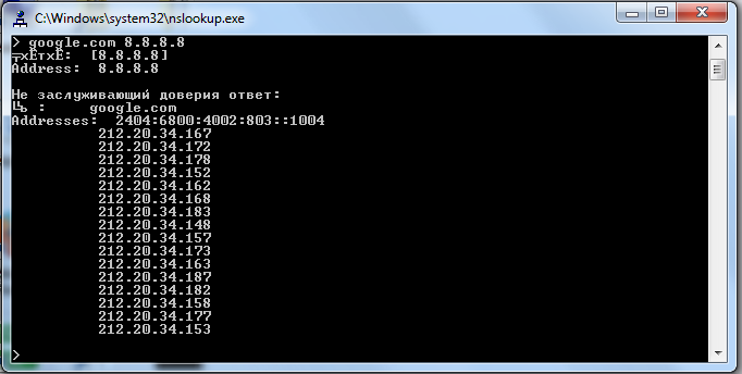

СообщениеДобавлено: Чт 2-04-15 : 21-08    Заголовок сообщения: Ответить с цитатой
HunT писал(а):
Как проверить dns?
сравнить A-записи доменов выдаваемых роутером и провайдером.
например через встроенный nslookup
nslookup google.com 192.168.1.1
nslookup google.com 8.8.8.8
HunT
СообщениеДобавлено: Чт 2-04-15 : 22-28    Заголовок сообщения: Ответить с цитатой
Правильно сделал?
