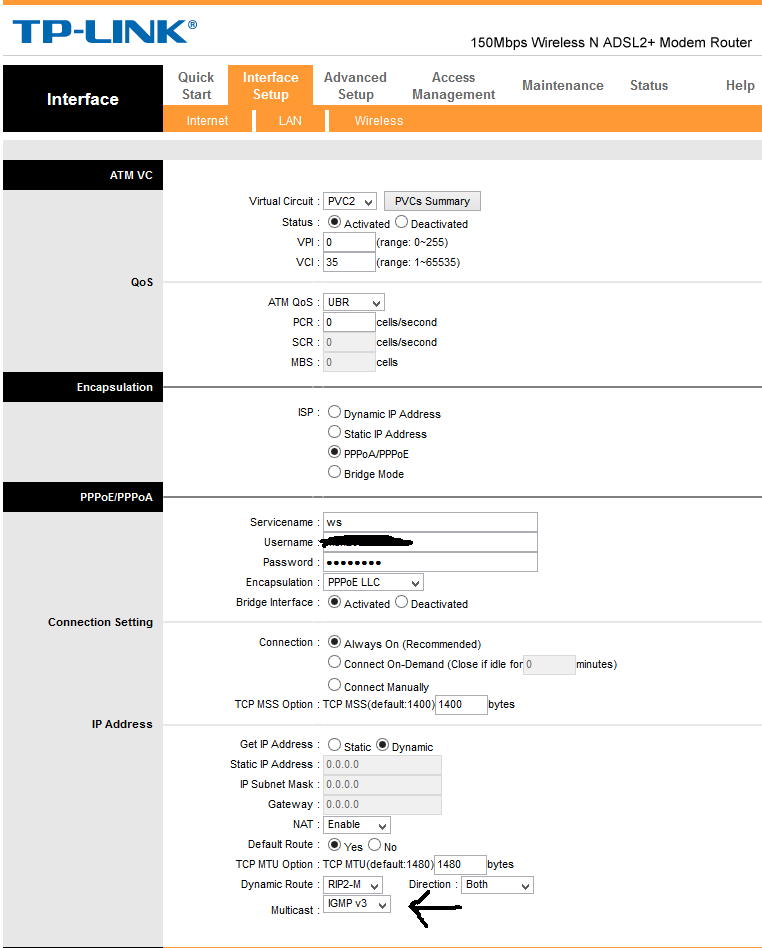

нет не решилась! Sad модем tp-link TD-W8151N
включен 1 пк кабелем и 3 по wi-fi
замечено следующие если включен 1 пк (любой) то айпи тв плауер работает (vlc тоже), а если еще какой то пк включается то все айпы тв не работаетSad dhcp включен. айпы у всех пк разные, что делать?

Tarucco
СообщениеДобавлено: Вс 22-03-15 : 21-01    Заголовок сообщения: Ответить с цитатой
решил проблему гениально! поставил на 0\35 мультикаст и все пошло!
