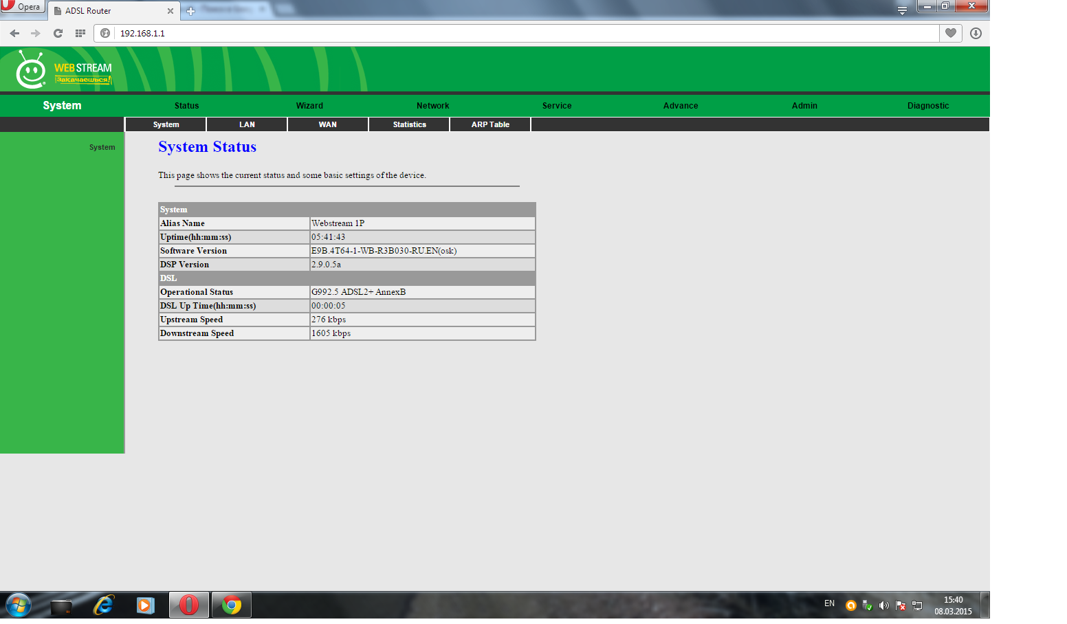

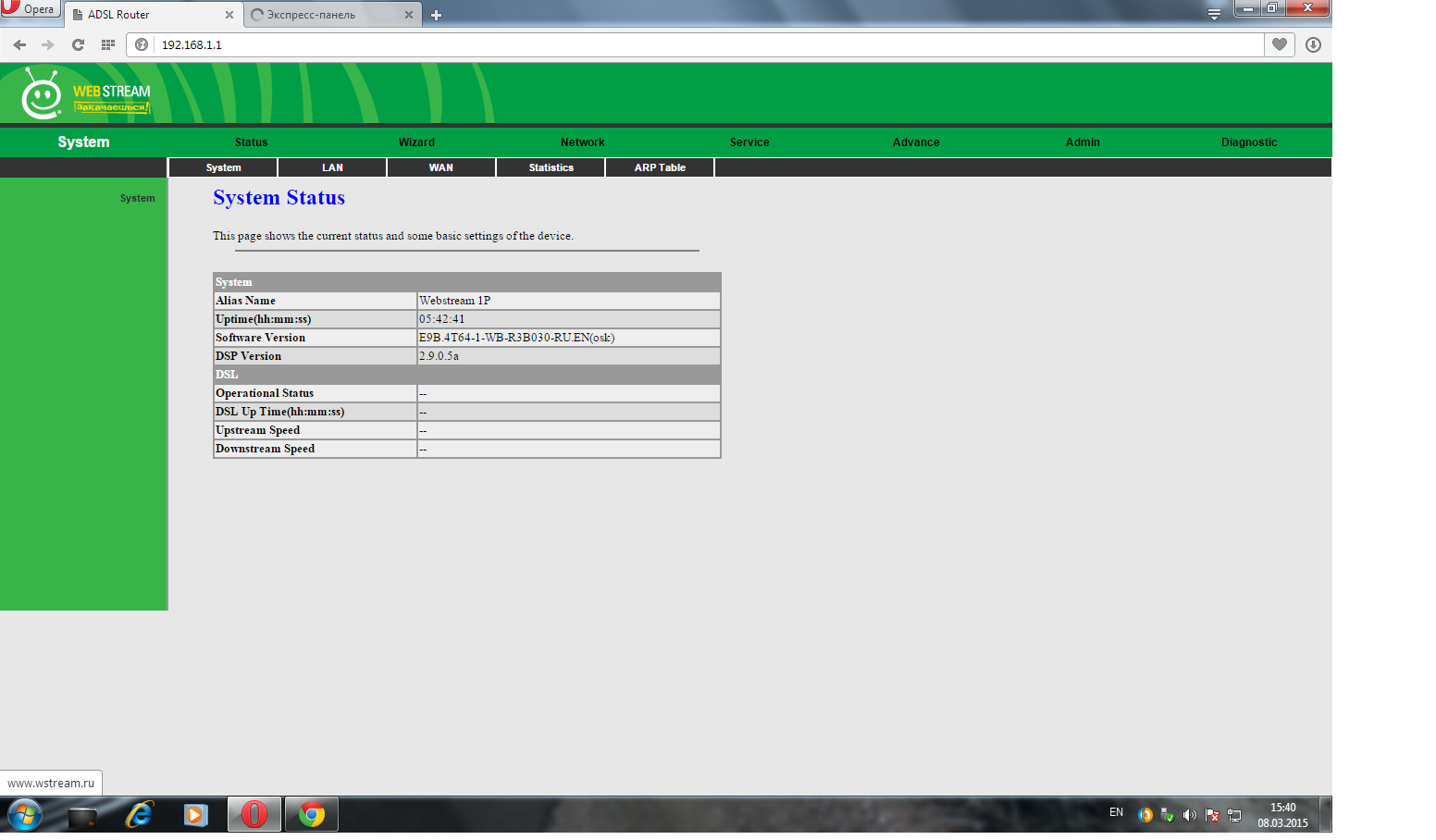

Вообщем бывает работает нормально(часа 3) а в основном пропадает. начинает моргать линк на модеме. модем интеркросс 5633 Е.
Звонил по номеру 62. но они каким то странным образом назначили день когда приедут но их нету уже 3ю неделю. Тариф у нас "Земля" Как я знаю скорость у него 8 Мбит/с или 1Мбайт/с но у нас скрость за всё время больше чем 200 кбайт/с не была. тоесть в 5 раз меньше чем должна. Подскажите что нам делать? Может у кого-нибудь была такая проблема. В статусе модема пишет вот что на скриншотах. один когда связь впорядке. другой когда линк моргает.

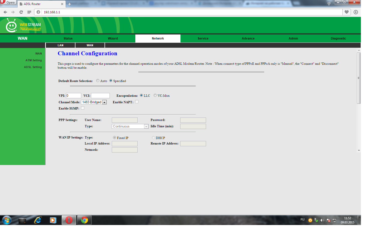

в нетворке вот как

Вот тут поспорю , интеркросс интрекроссу рознь,у меня был когда дсл ещё так мой отработал на ура,ни разу не затупил,потом ещё и продался на этом форуме.По сабжу у чела могут быть как проблемы с мопедом так и с линией(на скрине видно что он не тянет ни хрена,ну что это 200кб\с на отдачу и 1,6 Мб\с на приём,курам на смех).Кину прогу ,для проверки линии с мопедом.Так же ему могли опустить профиль если линия говнецо.
ТС ты бы хоть написал частный сектор или город от этого и плясали бы,если частный то беда,если в Городе то проще добиться норм скоростей.На сколько я помню перед продажей своего у меня на мопеде было отдача 1,2 Мб\с и приём почти 13 мб\с.И всё работало,жаль скринов нет.

Владислав Петров
adsl setting где выбирается способ модуляции для подключения. да еще есть раздел диагностика а там вкладка адсл
