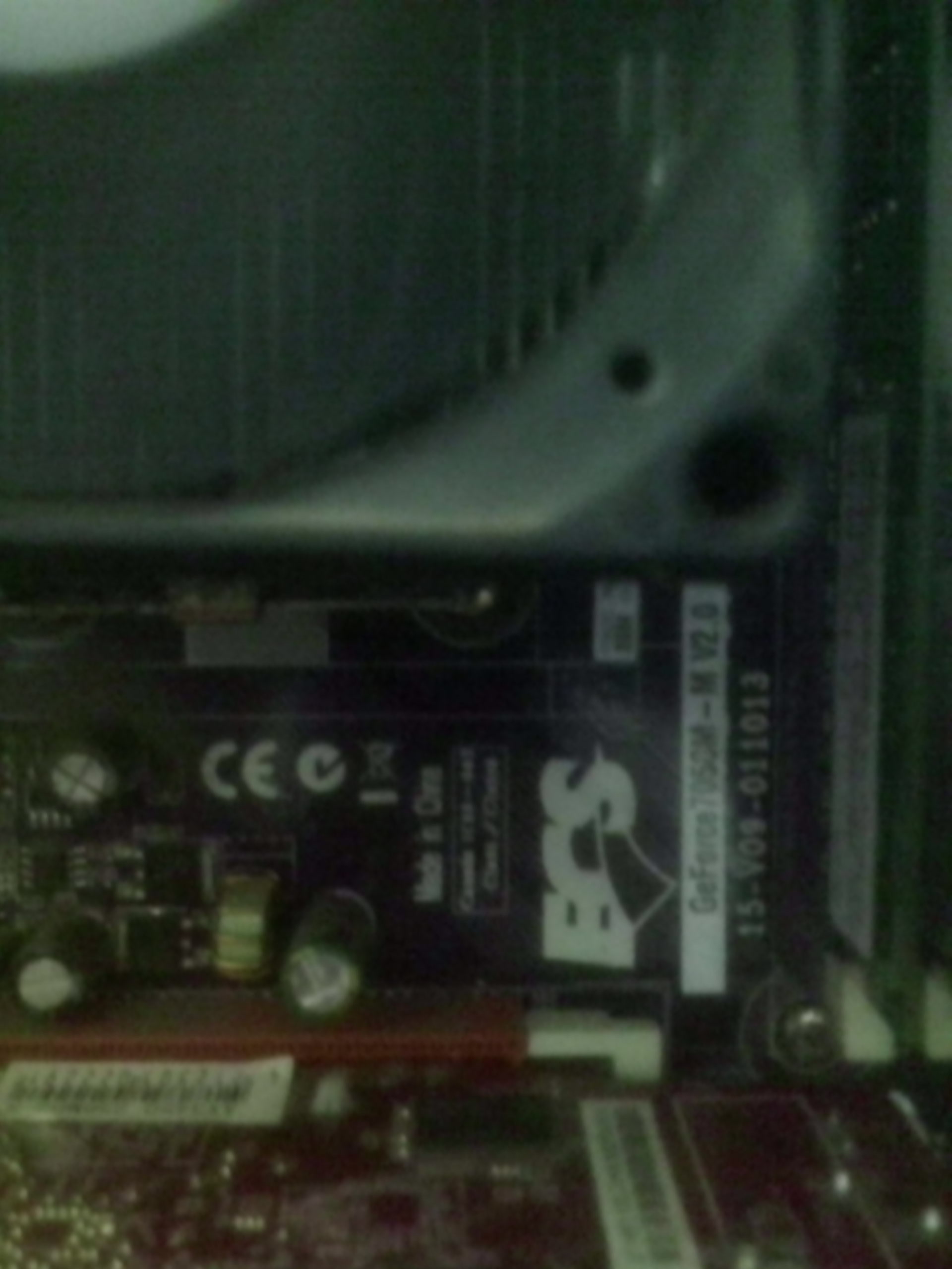

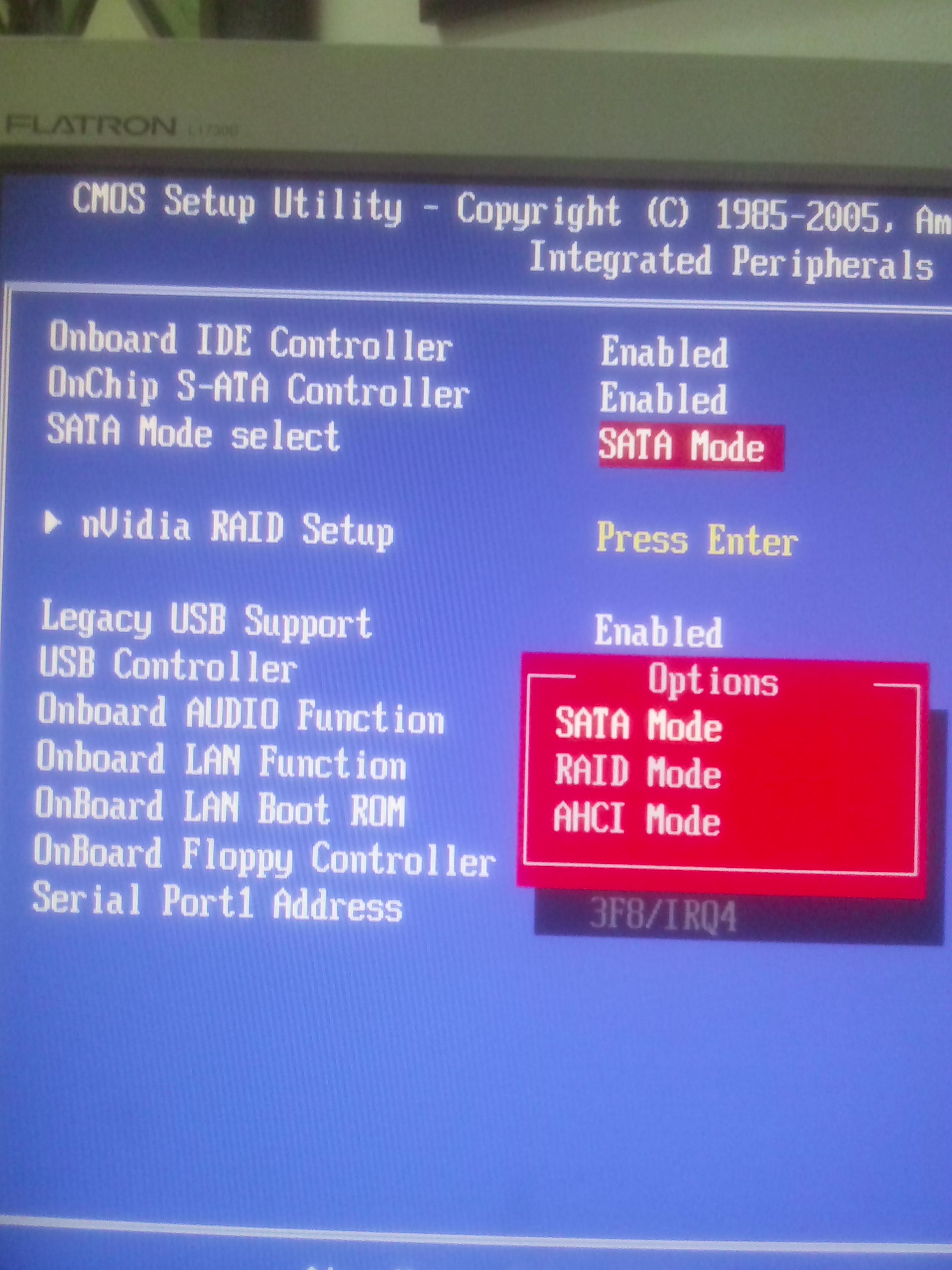

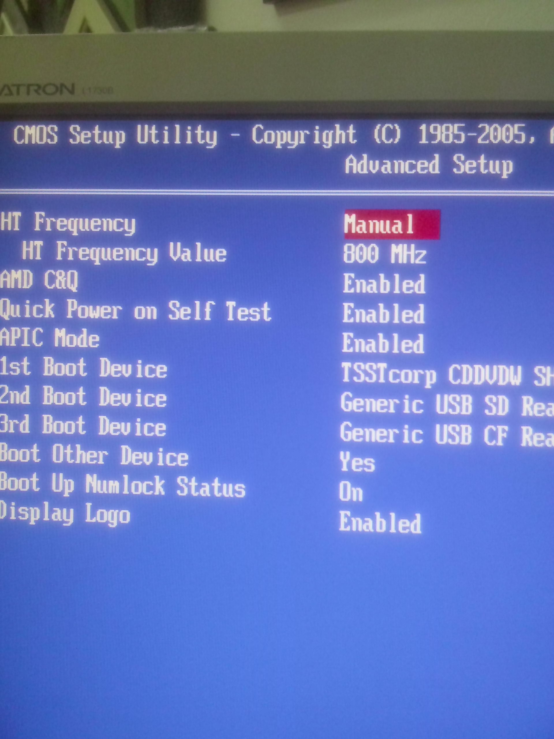

казалось бы банальность. стояла вин7. пришел ей конец. начал перустанавливать и получил странное сообщение
"Установка Windows на данный диск невозможна. Возможно оборудование ланного компьютера не поддерживает загрузку с данного контроллера. Убедитесь, что контроллер данного диска включен в BIOS" перелопатил весь инет менял настройки в биосе, даже жесткий диск менял. менял дистрибутивы винды и хп и вин 7 и даже вин 7 лицензия одно и то же сообщение. вот еще нескольк скринов из биоса. прошу совета.. Да материнка Ge force 7050M- M v2.0

ну так то ачи мод))
и отключи все УЗБ кроме мышки с клавой

менял моды не помогает

Взглянул на скрин биоса, внимательнее,
у Вас вторым загрузочным устройством стоит какой-то USB привод,
поставьте нормальный диск (куда ставите систему),
возможно, в этом дело
думаете связано?! попробую. хотя он же доходит до выбора жесткого диска а дальше какой бы я раздел не выбрал выдает ошибку что писал выше

думаю возможно проблема в том что среди загрузочных устройств вашего винчестера нет. ставить лучше в ACHI режиме - он современнее и быстрее.
ставил и этот режим результат тот же.

В-третьих, предпочтительнее все-таки устанавливать в режиме ahci.

уберите из загрузочных устройств USB контроллеры,
поставьте нормальные HD.
