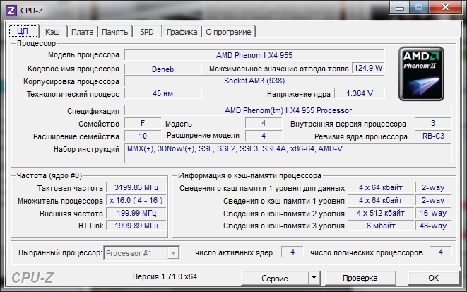

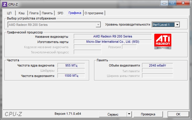

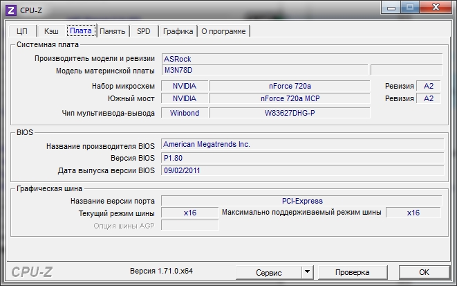

бывают артефакты типа "тени дергается" "какие то полосы с одной какой то точки по всему экрану, если с этой точки камеру убрать то все норм"
2 месяца карточки, до этого стояла nvidia gts450 все норм.
стояла 8ка думал из-за неё что то снес! поставил 7ку проблема сохранилась.
дрова обновлял =) пробовал разные шнуры hdmi vga dvi все тоже самое.
температура карточки больше 64 градусов не бывает.
видео карточка msi radeon r9 270 gaming 2g
вот пример бывает такой квадрат в разных местах экрана иногда спасает alt+tab кстати это квадрат иногда бывает и при просмотре видео.
http://www.youtube.com/watch?v=miHE2J9IRlg
случаи этих проблем хаотичны!
кто подскажет чего мне сделать можно чтоб такого не было?

обнови биос. 75% что беда в нём)
Tarucco
СообщениеДобавлено: Ср 28-01-15 : 23-51    Заголовок сообщения: Ответить с цитатой
биос видюхи? не разу такого не делал. каковы шансы получения мертвой карты?

карта на гарантии? поменяй, брак попался.

дрова свежак. а не какого конфликта не может быть с моим железомSmile?

Да, скорее всего,
и причина - видеопамять частично битая...
БИОС - вряли, т.к. ошибки - плавающие...
Кстати, из-за плавающих ошибок будет трудно доказать, что брак...

Думаю гениальное просто, перегрев, и частично память или проц видюхи поплыли, либо заводской не пропай. Меняй по гарантии если есть. Толку не будет с неё хоть что делай. Одна дорога в духовку но там 40 на 60 , 40 на заработает 60 на выкинуть в помойку.
нагревается чуть теряется контакт где то и понеслось. Обычно дело у перегревок. Не говоррю что вы могли и до вас продовалы в магазине поразгонять ради интереса а вы стали жертвой.
Менять однозначно и не чего другого. дальше будет только хуже.
