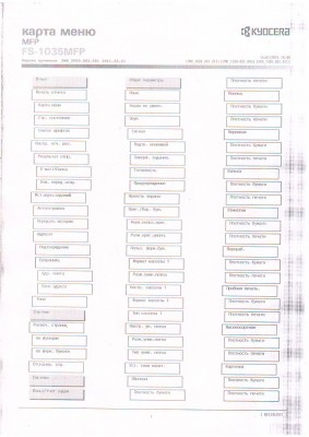

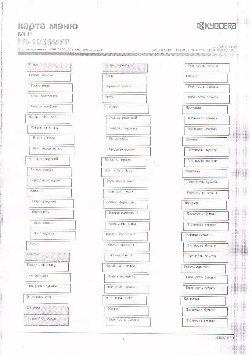

в аттаче две картинки. чувак который обслуживает наш Kyocera 1035 говорит нужно менять блок барабанов, мол там штука одна подизносилась.
ну вот в аттаче два файла - сначала принтер печатал вот как вариант погрязнее, потом после смены тонера или просто почистили где-то стал не так грязно.
ну в общем у меня вопрос, какая штука в принтере за это отвечает?
есть такая штука под принтер - сервисный комплект. в наличии в новосибе его не нашел я - Kyocera MK-1140, а есть отдельно составляющие - DK-170 и DV-1140E (стоят как половина принтера 8-9тыс вместе).
заправщик говорит что дело в блоке барабанов, но как узнать точно, так как хотели бы одну часть поменять пока что.
основное мне не ясно раз говорит что износилась там пленка какая-то или что-то такое, то почему сейчас он лучше стал печатать чем печатал.
может быть в узле проявки все таки дело или вообще просто где-то кусок бумаги застрял(не нашёл))
 Описание:  так было
 Размер файла:  199.71 KB
 Просмотрено:  394 раз(а)
 Описание:  так стало
 Размер файла:  110.02 KB
 Просмотрено:  409 раз(а)

Данный аппарат является двухкомпонентным,то бишь тонер смешивается(всыпается) с девелопером(блок проявки),поэтому на качество печати ВСЕХ киосер влияют:Говно-заправщики с говно-тонером,уделанный этим тонером блок проявки,ушатаный драм-юнит(он же блок барабана) и как вариант,набитый отходник тонера,который как раз находится в драм-юните.Последний очищается,путем поддевания отверткой двух крышек на морде,и продувкой на вытяжке. А по тестам похоже на драм.
