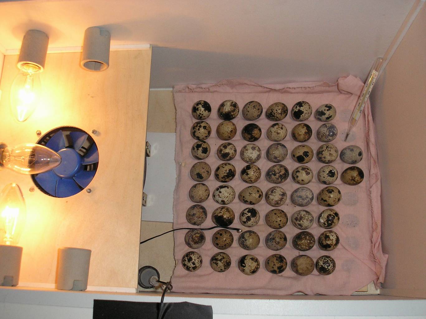

На каком-то форуме наткнулся на пост чувака который из подручных материалов соорудил инкубатор, положил туда яйца, и вуаля - они вылупились. Прочитал и забыл про это. Но через несколько дней попалась на глаза плата китайского термоконтроллера (купленного на али 160 рублей, для охлаждения усилителя, но так и не использованного), так возник безумный план.
Нарисовал чертёж, на работе (в последние рабочие дни) напилил детали, дома собрал. Купил на авите яйца, положил их в инкубатор.

А фотографию инкубатора
Да там примитив.
Только такая, общего вида нет, там ничего интересного - простой прямоугольный ящик белого цвета. Никаких красивостей там нет, сляпан на скорую руку, и потому ужасен.
Двойные стенки из вспененного ПВХ (на работе его завались), с прокладкой между ними 40 мм пенопласта (остался от монтажа окон).
Сверху крышка из фанеры 4 мм, укреплённая брусками (чтоб не повело), на крышку наклеен отражатель (из зеркального композита) и пробка.
Термодатчик, термоконтроллер, вентилятор для циркуляции воздуха, ещё термодатчик для влажности, нагревательные элементы - лампы накаливания, включенные последовательно (для меньшего нагрева спирали).

Интересно а как у вас в инкубаторе поддерживается нужный уровень влажности ? Расскажите , если не трудно
И еще в днище и крышке корпуса , дырки то хоть есть , для доступа воздуха ?
Вручную. Контролируется импровизированным психрометром.
На термодатчик намотан фитиль, фитиль опущен в воду, по разности показаний сухого и мокрого термометра по психометрической таблице определяется относительная влажность воздуха в %.
Если ниже - ставлю под нагревательный элемент ёмкость с водой, если выше - ёмкость убираю. Вначале приходилось ставить емкости, в последние дни влажность пошла вверх почему-то, так я вообще всю воду оттуда убрал. Сейчас той, что испаряется из фитиля и из яиц - как раз хватает для нужных 60%.
Специальных - нет, воздухообмен (согласно моей задумке) происходит через неплотности в крышке, а так же при перевороте яиц (каждые 4 часа - открываю и переворачиваю). специально сделал по времени так, чтобы получилось на период праздников - на работу идти не надо, потому возможно уделить время переворачиванию.

navuhudonosor писал(а):
Специальных - нет
А вроде кулер на фото в крышке? Не?
navuhudonosor
СообщениеДобавлено: Вт 6-01-15 : 12-01    Заголовок сообщения: Ответить с цитатой
Не, кулер врезан в перегородку, которая отделяет лампы от основного объёма ящика, и дует вверх (в потолок, точнее в крышку), при этом обдувает лампы.
Мне показалось, если лампы накаливания не отгородить от яиц, то они их сварят, поскольку свет ламп - это не только видимый свет, но и огромное количество ИК (т.е. теплового) излучения. при этом температура воздуха может быть и низкая, а яйца очень горячие. Это как на улице в жару - воздух не сильно горячий, а, например, камень или асфальт - раскалён. Это зависит от способности тела отражать или поглощать излучение.
Потому только конвекция.
Это всё мои умозаключения, потому могут быть ошибочными.
