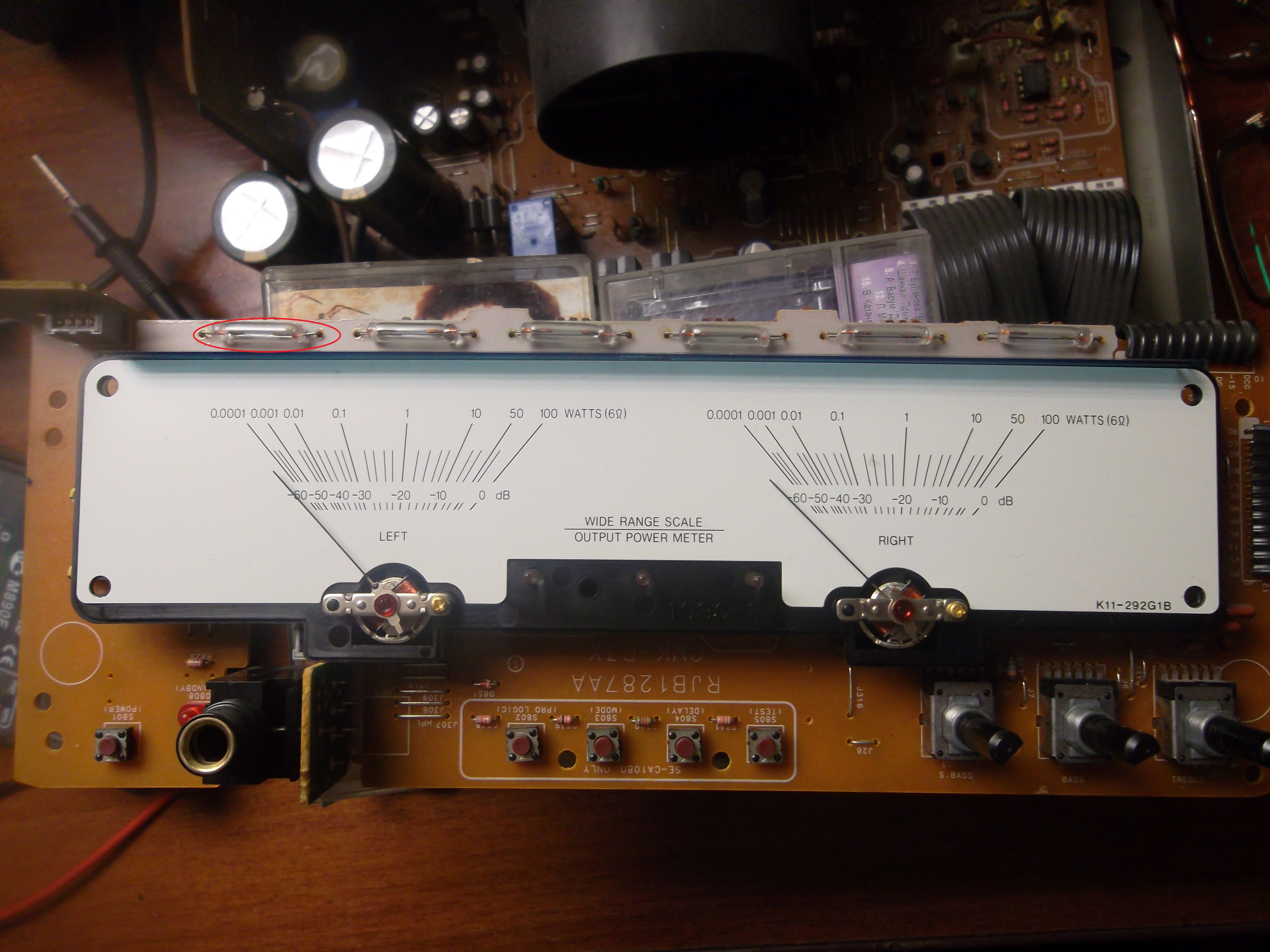

Нет это из подсветки стрелочных индикаторов усилителя техникс. можно конечно заменить немного другими но не спешу может кто что подскажет

Да думаю все таки светодиоды. И тут нужна подсказка ток постоянка 7.92, нужно не сильно греющиеся и на 9 вольт наверно. какой конфиг посоветуете. думаю зелененькие. ну нравится зеленая подсветка. или не покатит?

СообщениеДобавлено: Пн 29-12-14 : 19-08    Заголовок сообщения: Ответить с цитатой
светодиоды греются в 10 раз меньше чем лампа
напряжение одного светодиода 3.3 вольта примерно
включаем два светодиода последовательно и резистор за ними. номинал резистора подбираешь 100-200-500ом по нужной яркости.

мысль хорошая конечно. но по ссылке есть и 9 вольт лампочки. 12 жутко много при 7.92, в плане свечения яркости подсветки. Площадь конечно не сильно большая но все же. нижний блок

е чего не выходит блин 7.9 вольта блин . взял метр ленты светодиодной не горит как надо, лампочка 9 вольт не просвечивает. 6.3 греется. ну засада с 8 вольтами прям. светодиоды тоже пробовал 2 ставлю ну света не какого. блин что делать где взять что поставить на эти 8 вольт ити их.
В ленте обычно светодиоды сгруппированы последовательно по 3 шт (для 12В), и уже эти группы параллельно включены.
Оставить в каждой группе по 2 шт (тупо отрезать и проверить на одной) и соединить оставшееся параллельно.
Можно отделить одну и не отрезая обойти один светодиодик плюсовым или общим проводом, подключить, проверить.
СообщениеДобавлено: Вт 30-12-14 : 19-42    Заголовок сообщения: Ответить с цитатой
Всем огромное спасибо за подсказки. Реализовал просто увидел на одном из шлейфов подпись +14 вольт замерил так и есть. Туда и впаялся и все теперь светит очень хорошо. Не знаю долго ли лента выдержит 14 вольт но светит)))
Еще раз огромное спасибо всем за помощь.
СообщениеДобавлено: Вт 30-12-14 : 20-58    Заголовок сообщения: Ответить с цитатой
выдержит Smile
если вдруг захочешь на +9 переделать, то берешь и один из трех светодиодов в ленте меняешь на перемычки.
