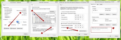

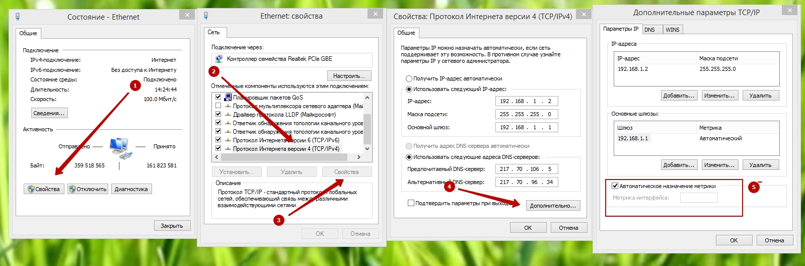

СообщениеДобавлено: Чт 25-12-14 : 11-51    Заголовок сообщения: Ответить с цитатой
Вот. Чем меньше значение тем выше приоритет.
А какое можно сделать минимальное? 1 или может 0 или вообще отрицательные значения?

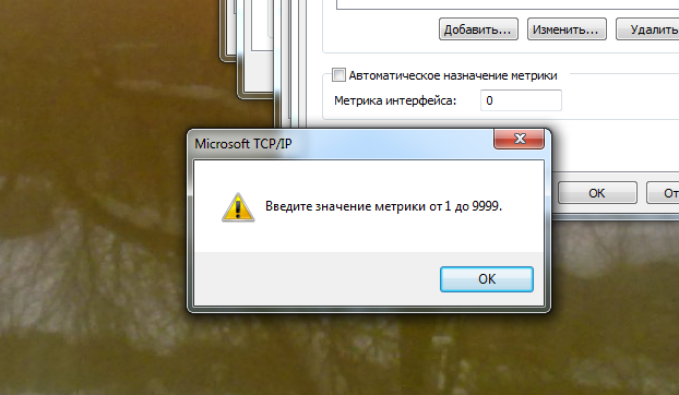

Romani писал(а):
О ды хз, я последовательно от 1 по нарастающей ставлю. 0 не пробовал
Разобрался.
От 0 и обычно через 10 делают
0 не катит.
