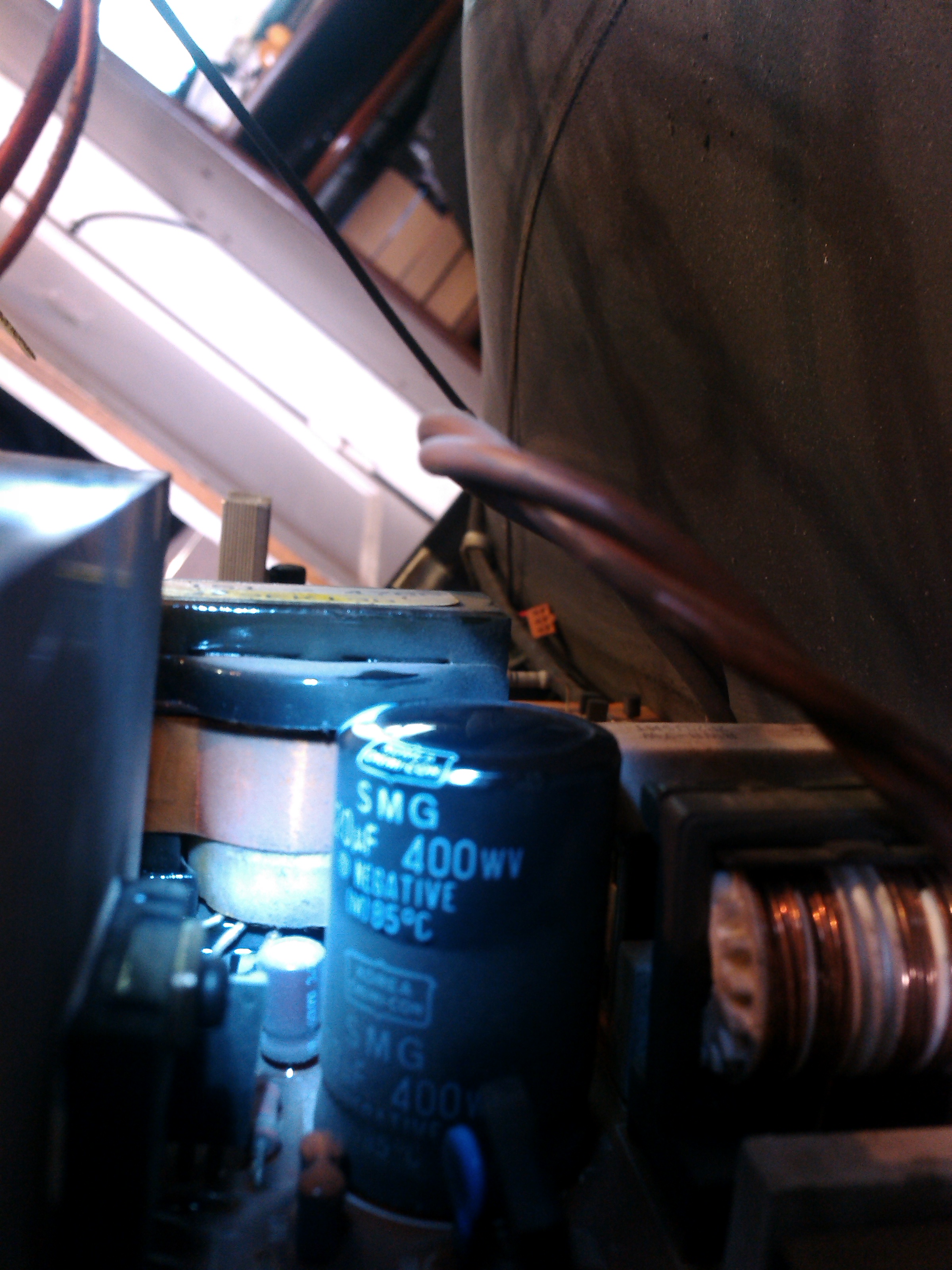

1) Ситуация такая, телек голдстар 90-х годов, ни с того ни с сего перестал включаться - т.е. смотрели его , потом выключили и снова включить не смогли.
2) есть донор такой же, но у него кинескоп более уставший (красный зашкаливает)
Интересует вопрос целесообразности ремонта, может можно плату перекинуть, предохранители менял с донора на этот - эффекта ноль.
Интересует цена вопроса если кто делает такое.
ЗЫ: Обнаружил один "возможно вздувшийся" элемент (фото прилагаю), как называется не знаю, в электронике нуб.
 Размер файла:  1.57 MB
 Просмотрено:  116 раз(а)
СообщениеДобавлено: Вс 14-12-14 : 15-44    Заголовок сообщения: Re: Есть электронщики по телевизорам? Ответить с цитатой
Это конденсатор в блоке питания после выпрямителя.
Если это он виноват (что не факт), то достаточно заменить его на исправный (от любого компьютерного БП или от вашего донора) - может заработать.
Может не заработать, но если ничего не замкнули - ничего страшного тоже не произойдёт.
