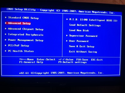

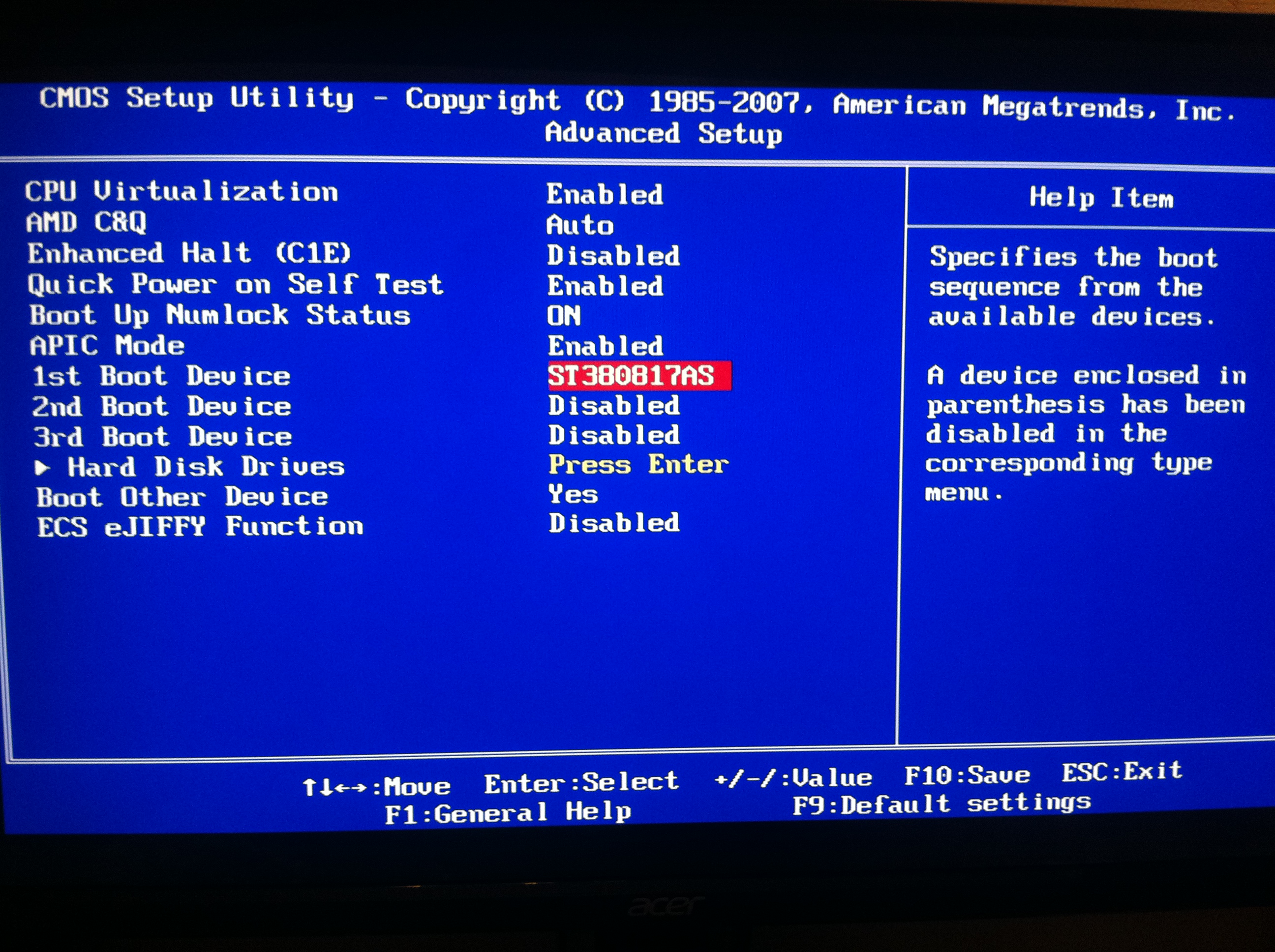

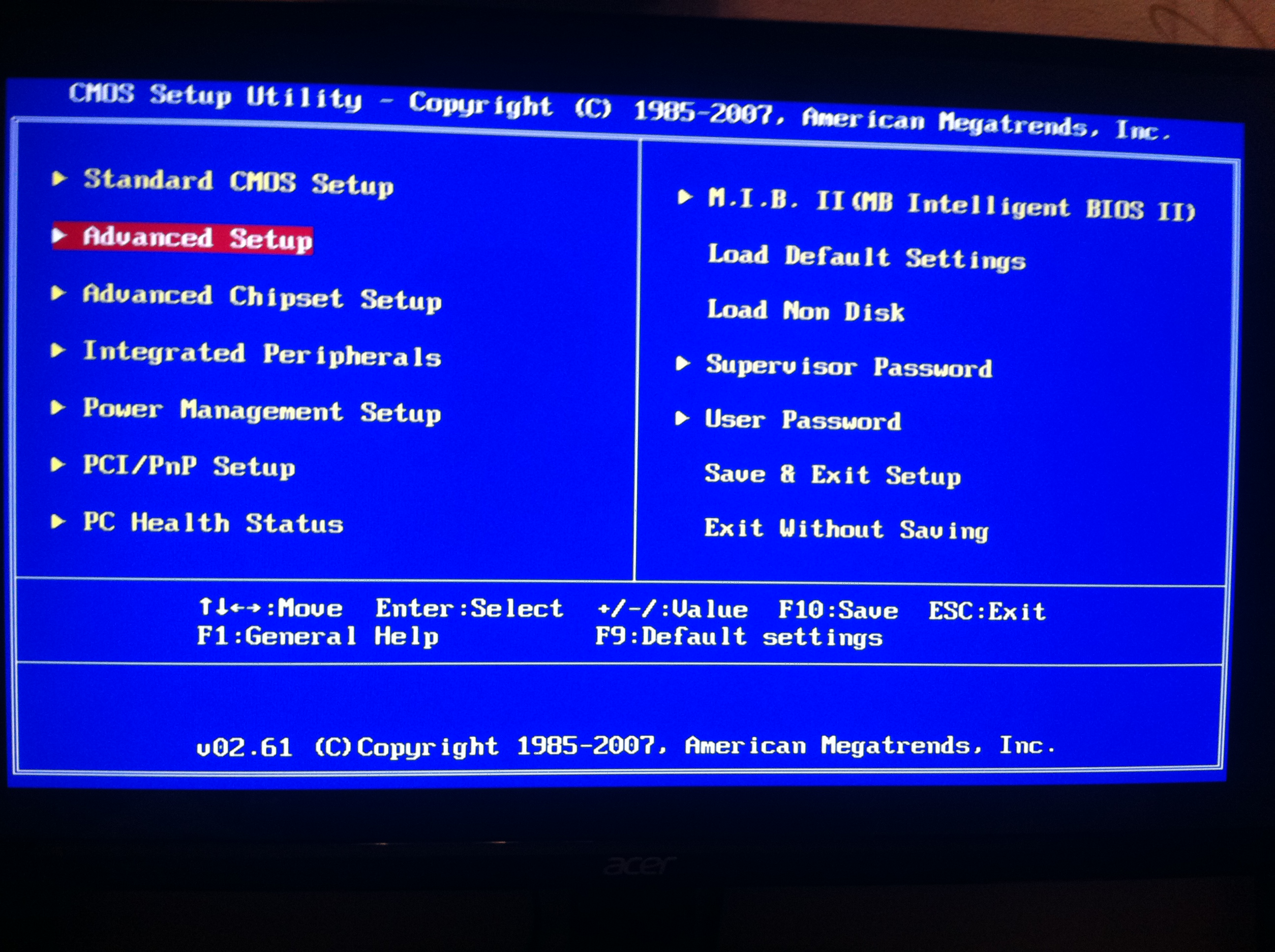

Где находится windows boot manager? Гуглил - не нашел

HunT
и не найдешь) у тебя старый биос.
фича Windows Boot Manager есть в современных UEFI-материнках.
HunT
СообщениеДобавлено: Вс 4-01-15 : 16-54    Заголовок сообщения: Ответить с цитатой
В чем же тогда может быть проблема? Sad

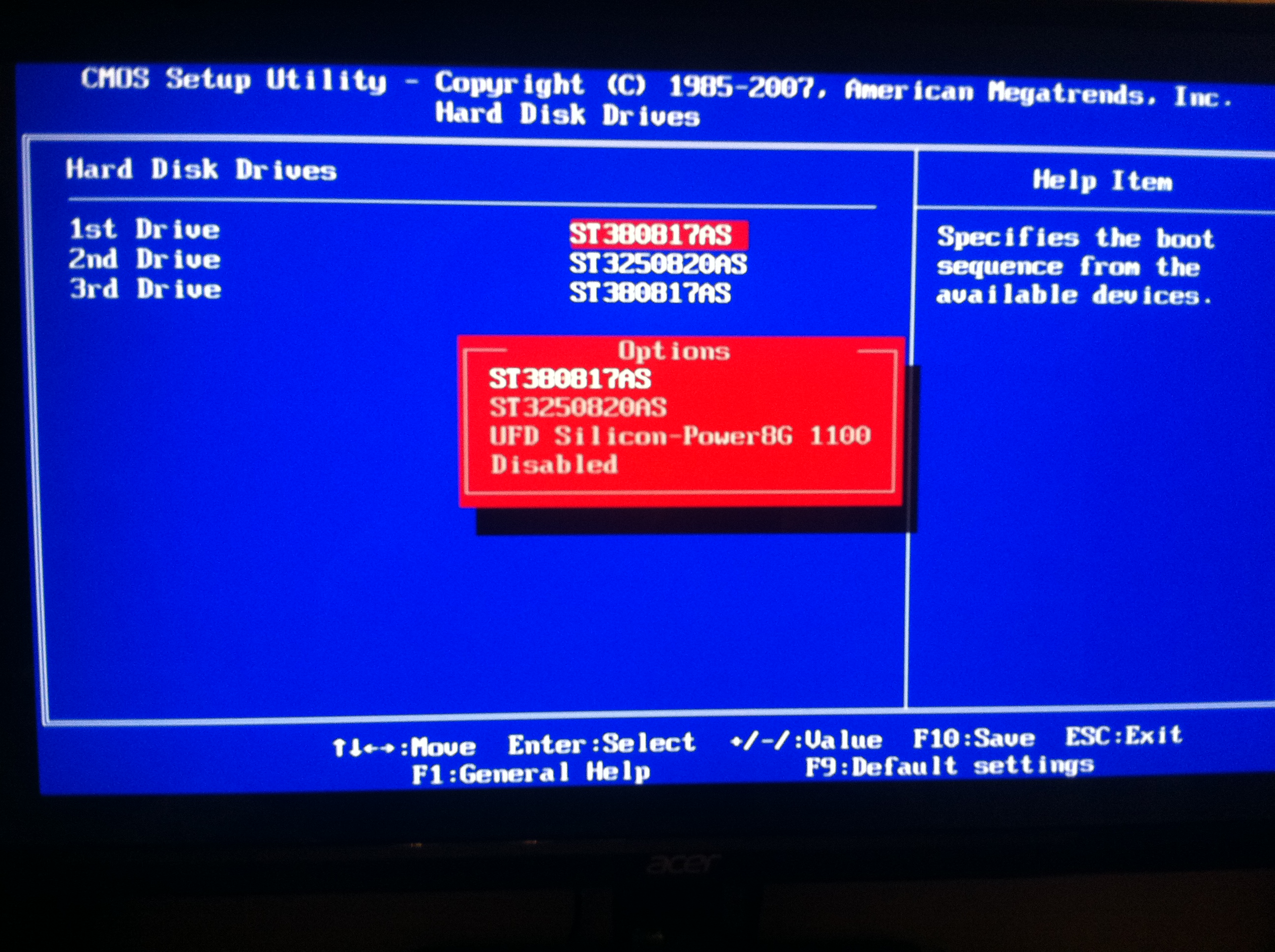

СообщениеДобавлено: Вс 4-01-15 : 17-46    Заголовок сообщения: Ответить с цитатой
даже 720р видео с ютуба
он может на любом железе тормозить Very Happy
У тебя видимо Fast boot какой-нить включен, и просто не инициализируются никакие девайсы кроме системного винта, посмотри внимательно - этот пункт или прям называется "Не инициализировать USB для ускорения загрузки", че-то такое, или просто кратко Fast boot.
P.S. Ну при загрузке винды у тебя ж секунд 30 есть, пока винда ждет от тебя нажатия Enter для запуска начала установки, вот и воткни в это время SSD и потом жми Enter Wink
avarking
HunT писал(а):
комп никак не хочет выходить в биос, сколько не жму del все равно начинает грузить ось.
довольно странный глюк) я с таким тоже сталкивался, но дело было в видеокарте - случайно подключил HDMI-кабель монитора ко встроенной видеокарте вместо дискретной GTX770. хоть убей, не мог попасть в UEFI и при включении сразу загружалась ОСЬ. как назло на встроенную карту Intel HD4000 уже стояли дрова, поэтому никакого подвоха вроде кривого разрешения или установки новых устройств не заметил. только когда запустил игрушки все стало ясно)) подключил HDMI обратно на дискретную и проблема с заходом в биос решилась. но повторюсь, это явно не ваш случай)
HunT писал(а):
В биосе выставил флешку с хп первой в приорити, сохранил, выключил комп, воткнул ssd и попытался запустить установку, однако комп игнорирует флешку и все равно грузит восьмерку
не знаю, влияет ли очередность подключения SATA-дисков на приоритет по умолчанию, но попробуйте воткнуть харды в первые порты (SATA0-SATA1) материнской платы, а ссд в последний SATA-порт.
HunT
СообщениеДобавлено: Пн 5-01-15 : 01-13    Заголовок сообщения: Ответить с цитатой
Сделал, заработало. Спасибо! Respect
Обе винды установились, не скажу что без проблем, но результат есть

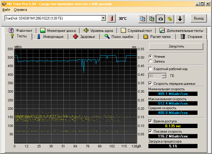

Протестил SSD-шники.
В тех тестах что используют в обзорах прока мало, т.к. показывают циферки очень далёкие от реальности, да и тестируют SSD пустыми (без данных), что вносит в некоторые результаты большие погрешности.
Вот пара Samsung 850 Pro 256Gb (слева) и Sandisk Ultra II 120Gb (справа):
Тест SSD с пустыми разделами, Сандиск меньшего объёма почти соответствует скоростному Самсунгу.
Тест разделов SSD по 82Гб, занятых файлом в 80Гб, тоже близко
Но отличие в том, что когда заливались эти 80Гб, то Самс так и держал линейную скорость записи в районе 450Мб/сек, а Сандиск просел до 163х. А тест нам намерил 468 Smile
Сандиски практически мгновенно Тримают разделы, доступные винде, если ОС поддерживает. В неразмеченной области я не дождался "уборки", но проседание небольшое по линейной скорости ~25 Мб/сек.
Винда (7-ка) общается блоками по 4к в основном, и тут данные Кристал Марк, что приводятся на запись почти точно совпадают со значениями чтения HD Tune блоками по 4к - кривыя пляшут в среднем около 62 и 46 Мб/сек соответственно на участках, прописанных несжимаемыми данными (максимально медленно читаемые данные для любого контроллера).
Как и чем подтвердить запись мелкими блоками - не знаю, т.к. HD Tune вылетает на записи блоками, меньше 64К (такими общалась ХР-шка, когда писалась прога).
Кстати, Самс или слабо проседает на записанных участках, или его контроллер не ускоряет пустоту (нули), но всё-равно быстрее при этом.
А Сандиски в тестах ускоряются на пустом месте.
Вот SanDisk X110-128Gb: на пустых участках скорость выше, на записанных несжимаемыми файлами - ниже ~ 30 Мб/сек. (та самая реальная скорость линейного чтения, а в характеристики указывают даже выше, чем скорость чтения пустого места - 550 Мб/сек ) lol
 Размер файла:  31.72 KB
 Просмотрено:  143 раз(а)
