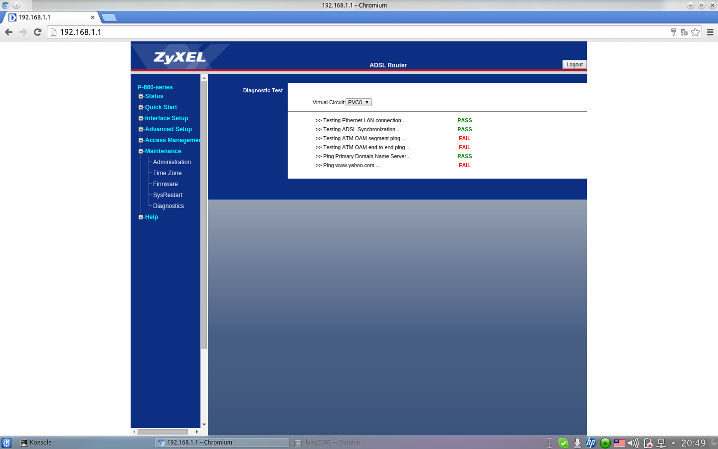

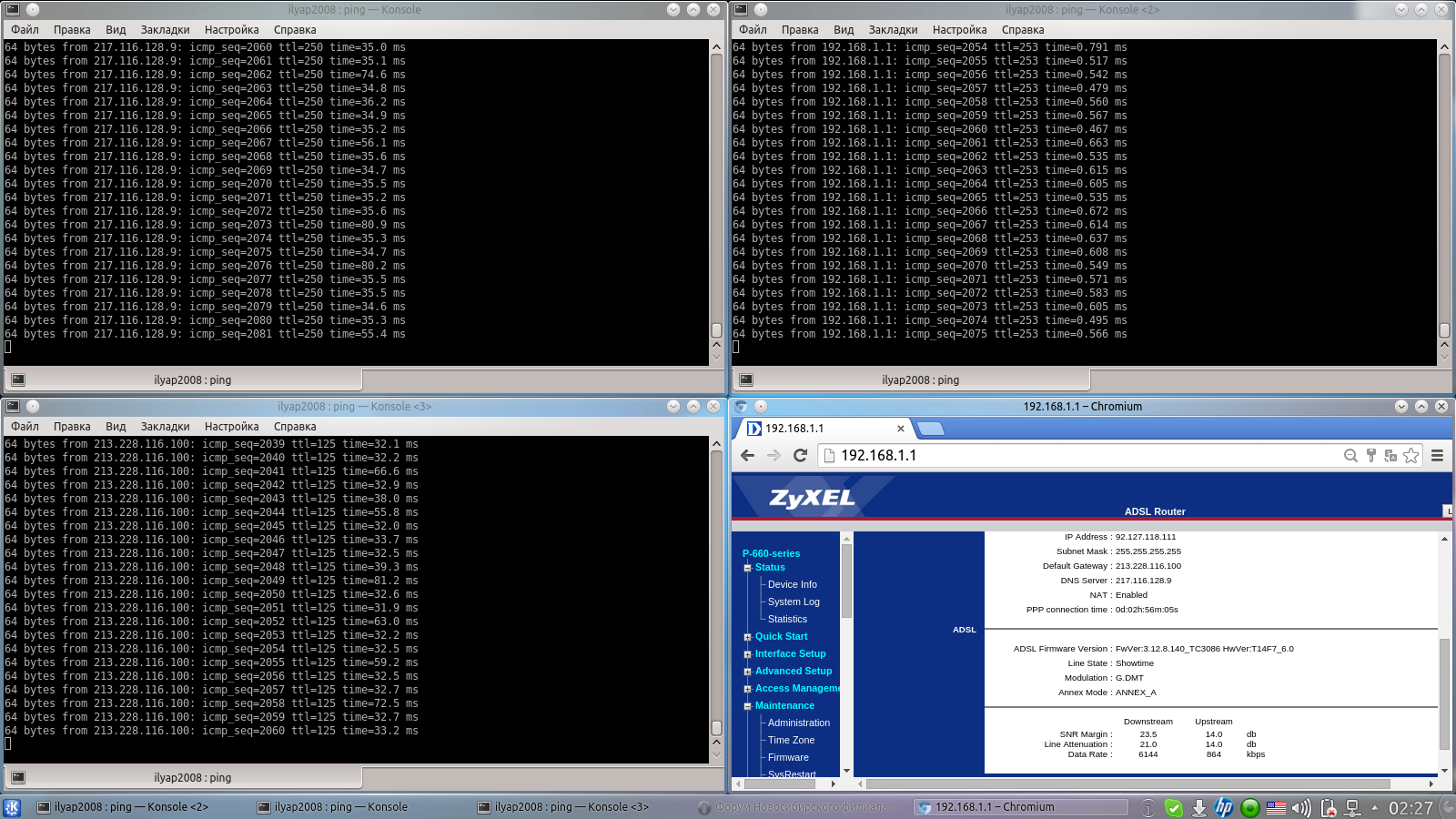

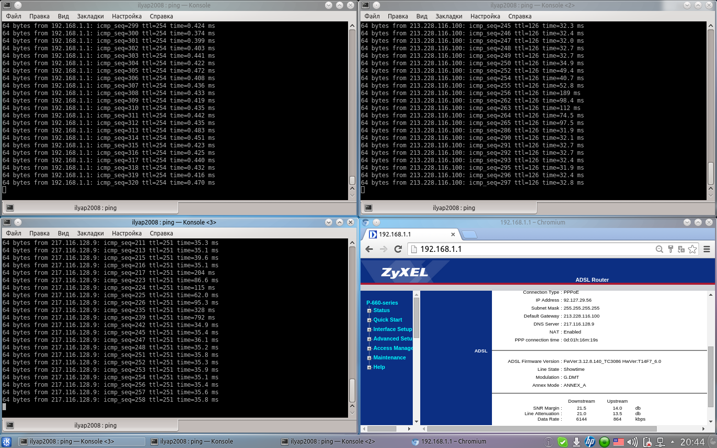

В промежутке с 14.00-24.00 отказывается работать интернет. Хотя модем утверждает, что у него всё ок... И линия с норм показателями... И соединение стабильно... (Сможете сами оценить... Скрины прилагаются)...
Вот только при попытке ping шлюза или dns получается интересная картина... По не ясной причине по дороге теряются 54% пакетов...

Ночь пора интернета... И после этого Ростелеком говорит что у него всё ок...

Первым делом "мастер" открыл web интерфейс модема и начал мне пояснять, что профиль 6 мб/c для показателей моей линии это очень много... На что я не согласился... Я заявил, что до вмешательства тех поддержке на этих же параметрах прекрасно работал профиль 8 мб/c, а также документация говорит, что мою линию можно считать хорошей... И разрывов как-бы нет... Вся проблема в их канале...
На что он открыл kuzbass.net и сказал, что всё работает... (Я изначально утверждал, что утром оно как-то работает, а к 15.00 начинается проблемы совсем)... Я у него спросил, читал ли он мою заявку, он ответил, что не помнит... Я пояснил, что сейчас проблемы не ярко выражены и он приехал рано...
Пощелкав ещё мне всё же удалось показать ему явный лаг... После чего был запущен пинг который потерял пару пакетов и заработал нормально...

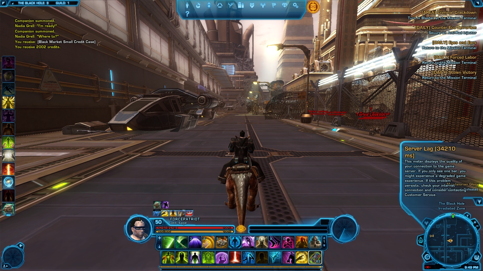

Рад за тебя,но надолго ли.Я бы тоже мог поделиться горем и накатать тут рассказ в три тома.Напишу что тоже их "мастера" не блещут знаниями,ведь до них никак не дойдёт что в наше время даже бабульки 60ти летние и то разбираются ,про молодое поколение и говорить нечего.Гнут свою линию,что у них всё шикарно а ваш роутер говно,давайте его на наш заменим.Лол да и только.При том что когда они понимают что не правы,включают дурочка и начинают оперировать инженерными терминами про сети ,как всё устроено дабы запутать и сбить с толку.Ко мне тоже приходили такие горе мастера,первый раз пустил за комп,он начал копаться и ставить прошивку на роутер,хотя там и так стояла последняя и было всё настроено,поняв свою ошибку,в итоге встал сказал что сдох лан порт и ушёл,на следующий день роутер со "сдохшим" лан портом работал как ни в чём не бывало.Я тоже был на ДСЛ с 2007 года ещё при Сибирьтелекоме,и всё было довольно таки хорошо(на порту профиль был 12)а со временем и тариф поднял почти до профиля 10 мб\с.Проблемы начались после прихода РТК и их порядков,потерпел год и свалил ,подключился к НовакТВ и 10 месяцев было как в раю ,скорость выше тарифа,никаких лагов и прочей лабуды,пока его не сьел РТК,ну и снова те же грабли.Я на их форуме про это писал так ноль внимания, как обычно у них всё зашибись.Всё равно от них нахрен отключусь ибо надоело уже год борюсь,но так как у нас пакетный тариф ,нужен будет поход в офис дабы оставить ТВ а инет оффнуть,и поинтересоваться о стоимости Тв без инета.Также летом было норм,ибо инет летом не особо популярен,народ на отдыхе,зима и осень вообще ппц.И тоже заметна закономерность после 17-00 и после 22-00 инет хуже некуда.Всё понимаю,у них на их дохлом оборудловании находящимся в сарае куча пользователей на канале с игольное ушко +кривая маршрутизация промежуточных сетей.Хорошее оборудование со станциями давно ушло на элит дома и их GPONe.Прикреплю скрин,дабы было понятно с чем я сталкиваюсь.
P.S. А вот моя переписка с сайтом тех поддержки.http://forum.sinor.ru/viewtopic.php?f=11&t=23612&start=10
 Описание:  Вот такие вот лаги.Обычная задержка 260 - 280ms.Сервер находится в Калифорнии.
