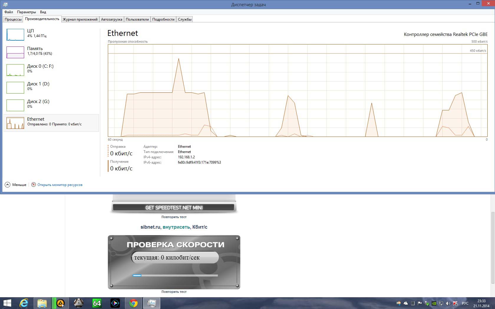

kruzhihin
СообщениеДобавлено: Сб 22-11-14 : 00-37    Заголовок сообщения: Ответить с цитатой
Вот как это выглядит

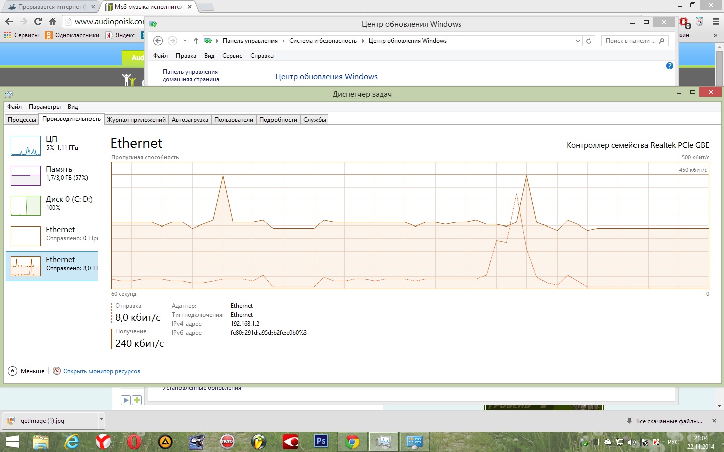

kruzhihin
СообщениеДобавлено: Сб 22-11-14 : 22-08    Заголовок сообщения: Ответить с цитатой
Вот как качает на работе на восьмёрке

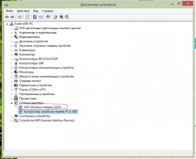

Слушайте. А что это за сетевуху ставит Винда. Я сколько раз удалял она опять появляется.
// OpenVPN ставил?

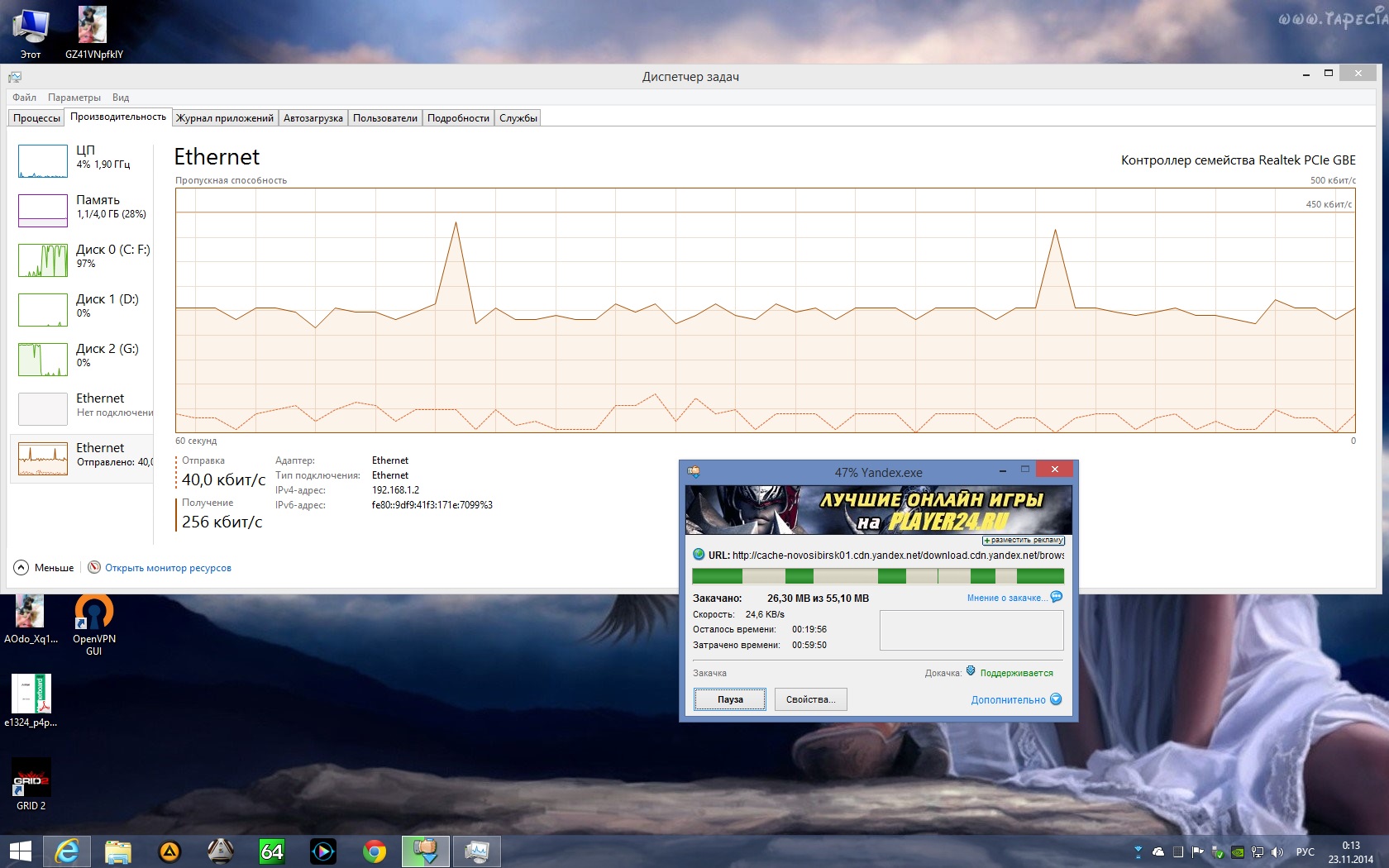

kruzhihin
СообщениеДобавлено: Вс 23-11-14 : 01-23    Заголовок сообщения: Ответить с цитатой
Удалил каспера. помогло. пока стабильно. Но без каспера то как жить?
