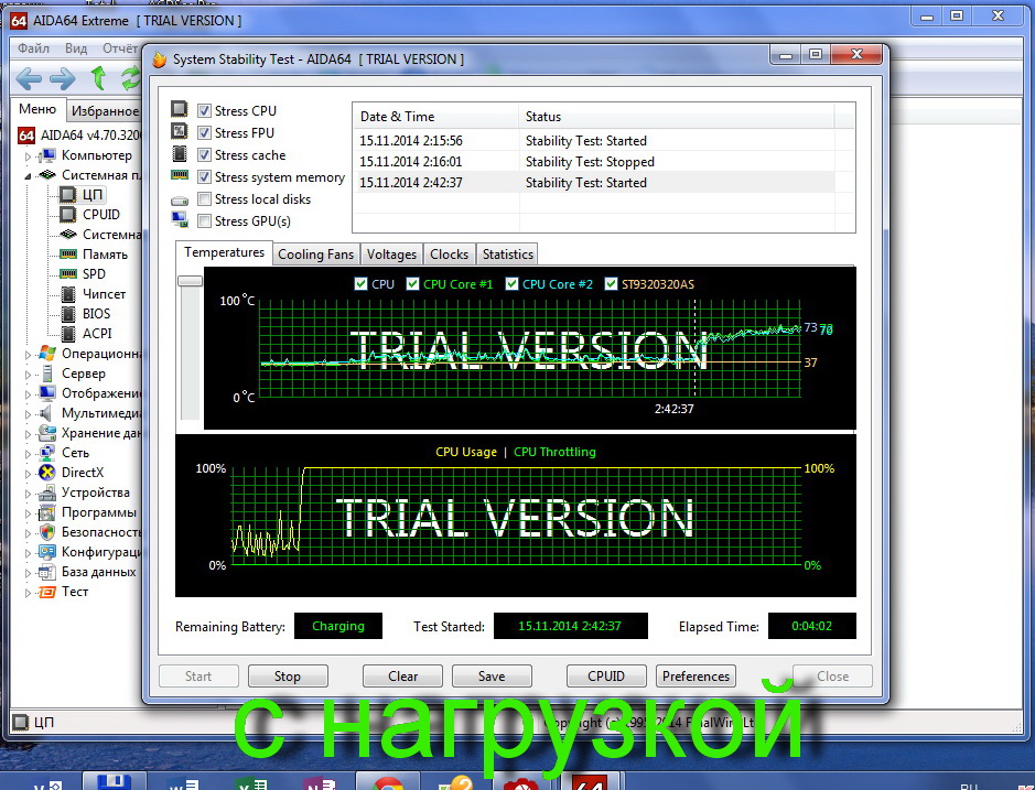

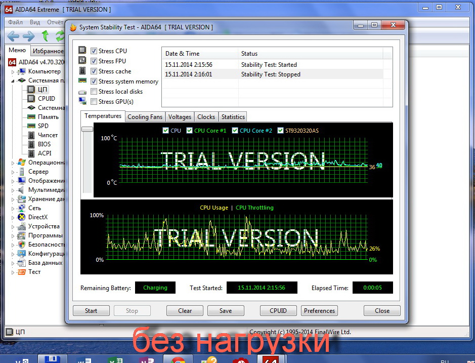

запустил стресс-тест в аиде.
температура процессора - от 63 до 70градусов.
без нагрузки снижается где-то до 40-44 градусов.
нагрузка процессора - под нагрузкой - 100%, без нагрузки - колеблется от 27 до 51%.
почитал в интернете, вроде бы норм значения. Что ещё можно проверить?
 Описание:  с нагрузкой
 Размер файла:  286.62 KB
 Просмотрено:  161 раз(а)
 Описание:  без нагрузки
 Размер файла:  280.57 KB
 Просмотрено:  162 раз(а)
