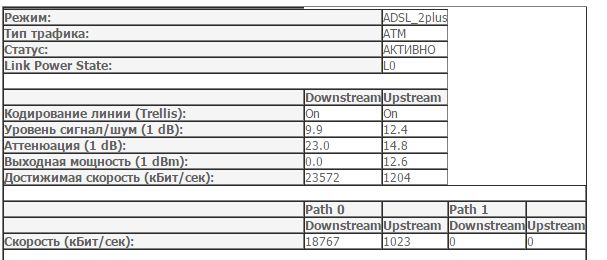

Вот, порылся в 192.168.1.1 и нашел достижимую скорость. Я так понимаю, это сам модем пишет, сколько на данной технологии возможна исходящая скорость. Так? Или это пропускная возможность моей сети?
Так же почитал в инете, что есть некая технология Annex M, которая может увеличить исходящую скорость до 3-х мб.
// стримить на ADSL с нормальным разрешением нереально даже если купить модем с Annex M и он поднимется до 1.5-2 мбит
// меняй провайдера

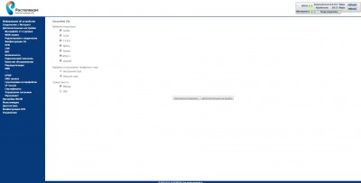

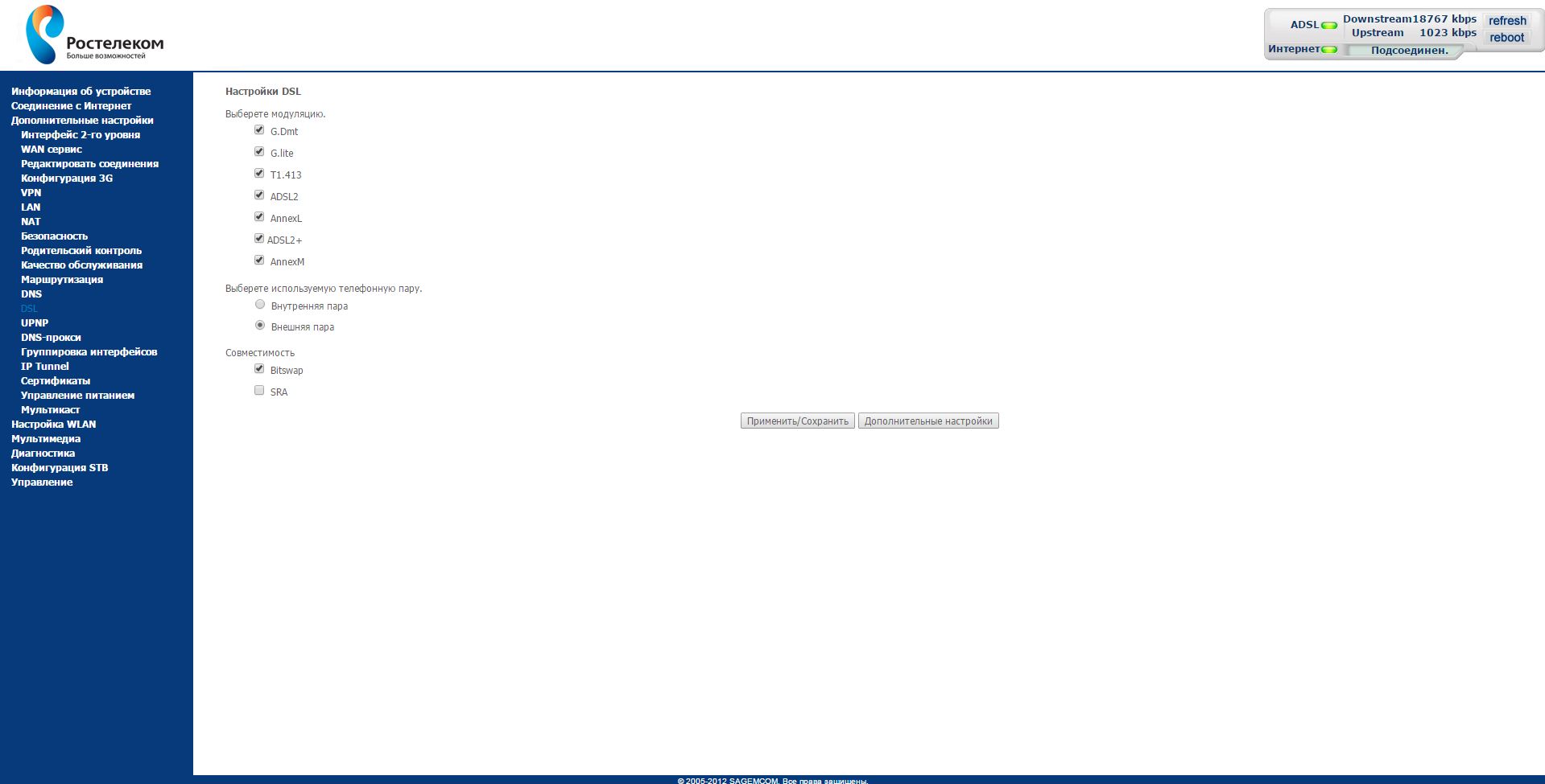

Вот, по поводу Annex M.
// снимай все галки кроме Annex M и Bitswap возможно тоже снять

СообщениеДобавлено: Сб 15-11-14 : 17-05    Заголовок сообщения: Ответить с цитатой
Снял все галки и оставил только Annex M - к модем просто не подключается к интернету.
