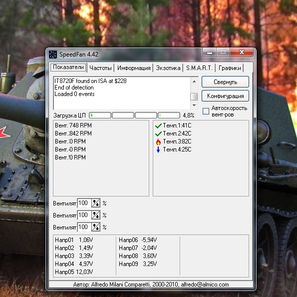

СообщениеДобавлено: Чт 16-10-14 : 22-54    Заголовок сообщения: хелп температура Ответить с цитатой
не пойму это нормально или проблема?! я уже и кулер поменял с пастой...один хер вот такую температуру кажет

griny06
СообщениеДобавлено: Пт 17-10-14 : 01-39    Заголовок сообщения: Ответить с цитатой
или это спидфан пиздит по конски, вот скрин другой проги

СообщениеДобавлено: Пт 17-10-14 : 06-55    Заголовок сообщения: Ответить с цитатой

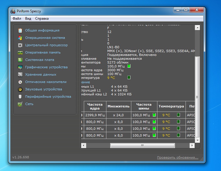

Спидфан гонит.
СообщениеДобавлено: Пт 17-10-14 : 08-11    Заголовок сообщения: Ответить с цитатой
А Speccy что показывает?
СообщениеДобавлено: Пт 17-10-14 : 18-03    Заголовок сообщения: Ответить с цитатой

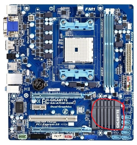

спидфан тут не пределах. попробуйте пальчиком южный мост. и все станет вам понятно. у вас же написано где 82 градуса вентель оборотов 0. сдается мне что это тмпин3 температура южного моста. TMPIN3 ну как то так. и проц тут не при делах. а с сетью как сетевуха встроенная работает нормально или иногда выпадает в осадок? самопроизвольные перезагрузы компа есть?
одним словом пальцем южный мост и модель бы материнки. если это гигабит то извечная проблема.

griny06
СообщениеДобавлено: Пт 17-10-14 : 20-59    Заголовок сообщения: Ответить с цитатой
вот мать

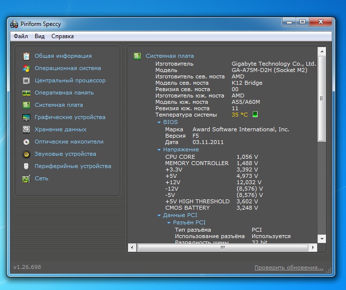

СообщениеДобавлено: Пт 17-10-14 : 21-28    Заголовок сообщения: Ответить с цитатой
Как и ожидалось гигабит. Южный мост аккуратно потрогайте все же. Может это прояснит ситуацию. если терпит палец значит прога врет все же. а если нет то вот и инфа будет для размышления. 87 градусов сразу определите долго и держать не придется.
griny06
СообщениеДобавлено: Пт 17-10-14 : 21-31    Заголовок сообщения: Ответить с цитатой
знать бы где он и как выглядит

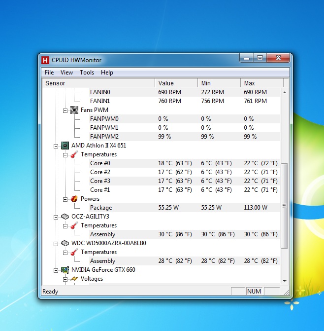

AGK
СообщениеДобавлено: Пт 17-10-14 : 21-34    Заголовок сообщения: Ответить с цитатой
griny06
Вот эту попробуйте
http://www.hwinfo.com/download.php
СообщениеДобавлено: Пт 17-10-14 : 21-48    Заголовок сообщения: Ответить с цитатой
красным обведено.
 Размер файла:  181.41 KB
 Просмотрено:  328 раз(а)
griny06
СообщениеДобавлено: Пт 17-10-14 : 21-50    Заголовок сообщения: Ответить с цитатой
чуть тёплый
СообщениеДобавлено: Пт 17-10-14 : 22-44    Заголовок сообщения: Ответить с цитатой
значит прога врет. забудьте все. и наслаждайтесь работой за компом. а вообще совет. комп работает? и не надо не каких прог. и забивать себе голову. когдато мне тоже было интересно что же сколько кажет. вот уже года 3-4 как кажет у меня только один гаджет температуру видюхи. и то не знаю зачем он мне. больше 60 она все равно не выдает, наверно блин нравится мне его внешний вид. )))
