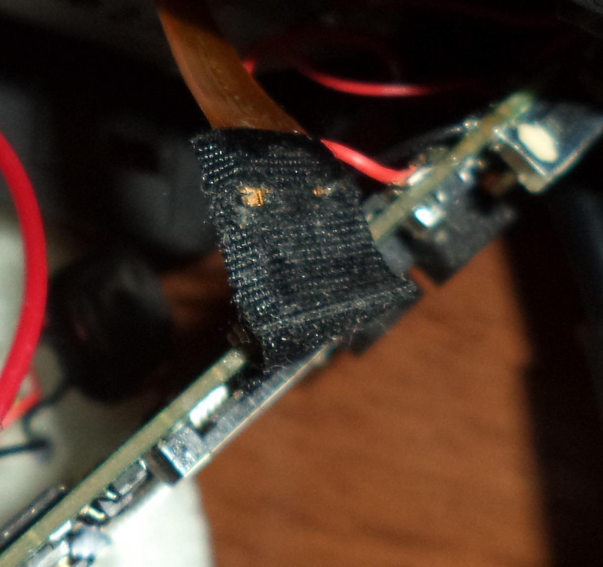

там рядом по кругу сопротивления напяны и еще микруха есть не подлезть думаю бокарезами... и еще проблема шлейфа протерло крайнюю полоску а на видерегистраторы че то не найду lexand lr 3500. жалко хорошо писал.

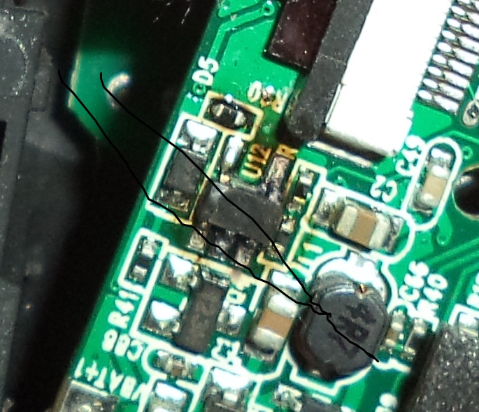

просто обуглилась деталь и вспучило ее Smile поетому могу сказать что ее поменять надо. просто подключил кабель от другого девайса а там + вместо минуса приходит. а началось с того что видео не стал показывать/писать. при детальном осмотре показало что шлейф протерт с краю вроде только крайняя полоска. фото чуть позже.
Oleg_nsk
СообщениеДобавлено: Вт 7-10-14 : 18-25    Заголовок сообщения: Ответить с цитатой
а вот и фото

-=GHOST=-
СообщениеДобавлено: Вт 7-10-14 : 20-36    Заголовок сообщения: Ответить с цитатой
есть канифоль... в шприце.... + паяльник на 30В с тонким жалом...
Канифоль аккуратно на иголку(зубочистку), далее мажешь ножки этой микрухи.. прикосаешся паяльником и подцепляй иголкой или еще чем, чтоб от платы отошло....
ну и ищи в нете что там за миркуха стоит... дале покупаешь и припаиваешь.. при припайке назад, точно также канифоль наносишь на места где припаять, и чуть-чуть припоя... (прям мелкую-мелкую каплю...)
прислоняешь нужную микруху и паяльником на ножку чуть-чуть нажимаешь...
СообщениеДобавлено: Вт 7-10-14 : 21-07    Заголовок сообщения: Ответить с цитатой
Берёшь паяльник советский на 100 ватт и зубную щётку. Греешь с одной стороны микрухи припой и быстро щёткой проводишь... потом с другой стороны... Или второй способ - греешь паяльником, потом с силой об стол - БАЦ!!! и ножки чистые!!! Very Happy Very Happy Very Happy

поеду искать увеличительное стекло. паяльник есть с керамическим жалом( из маг профи) буду пробовать какая микруха там было написано пока пальцем не потрогал.2YL6 я так понял по питанию. надеюсь больше ничего не погорело.

Пятилапка ваша служила контроллером заряда аккумулятора. И сгорела всеже не от переполюсовки а от того что вместо 5 вольт на регик прилетело 12. Хотя может и от переполюсовки. Если ее выпаять, девайс должен заработать при условии что аккум заряжен(например лягушкой его зарядить или вобще вместо него подать 3,5-4,5 вольта внешних. Так можно проверить что в мир вечных снов не уехала следом сопутка с платы. Шлейф можно попробовать подобрать от чегонить. Или попробовать востановить токопроводящим клеем или просто паечкой аккуратненько. Смотреть вообщем надо.

Три ноги заливаете оловом ( ну не буквально с головой конечно - что бы мостики были) аккуратно подцепляете и поднимаете 3 ноги. Дальше совсем все просто. Микросхемы как правило на клею, так что аккуратно, но с уверенностью.
