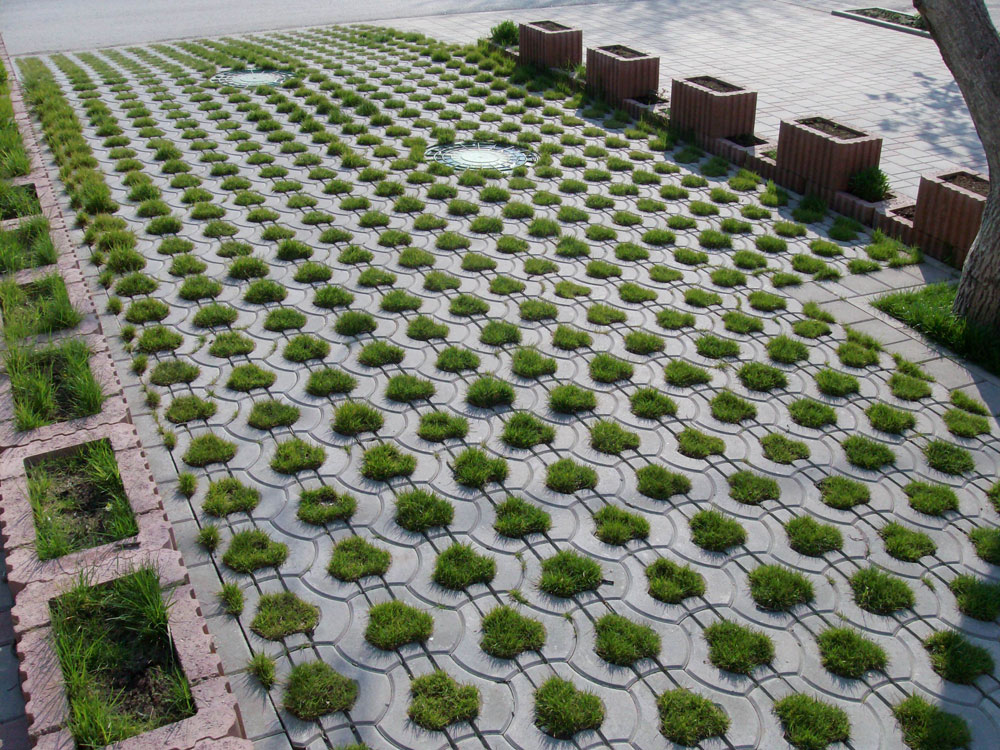

СообщениеДобавлено: Пн 29-09-14 : 13-36    Заголовок сообщения: Ответить с цитатой
или так:
 Размер файла:  276.62 KB
 Просмотрено:  133 раз(а)

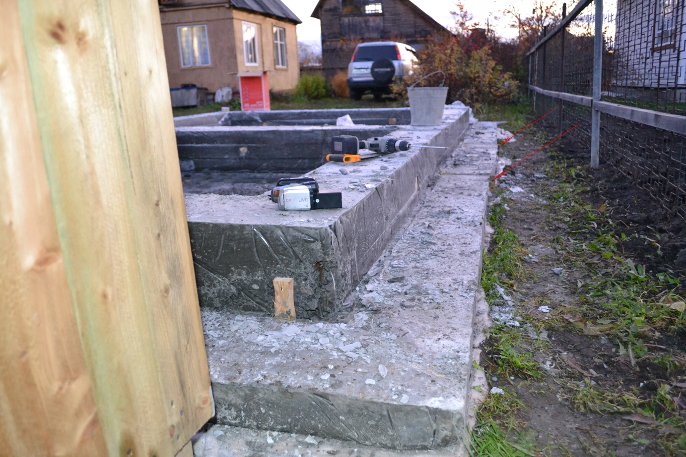

СообщениеДобавлено: Ср 1-10-14 : 19-41    Заголовок сообщения: Ответить с цитатой
kursor
СообщениеДобавлено: Ср 1-10-14 : 21-04    Заголовок сообщения: Ответить с цитатой
хороший фундамент...
теперь тут можно домик строить.
profi2307
СообщениеДобавлено: Ср 1-10-14 : 21-41    Заголовок сообщения: Ответить с цитатой
Залито!!!
kursor для домика будет недостаточно конечно, но под машину думаю хватит, теперь только бы погода не подвела, и дождик лил Wink

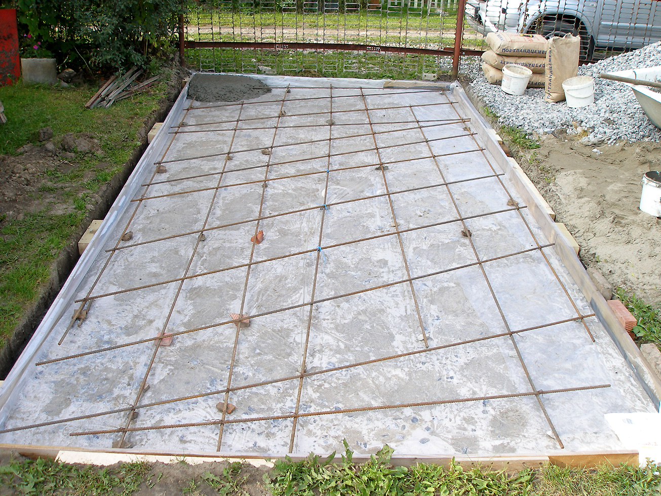

СообщениеДобавлено: Ср 1-10-14 : 23-20    Заголовок сообщения: Ответить с цитатой
напиши что такое использовал на каждый слой?
1. земля
2. черная пленка
3. гравий
4. черная пленка
5. белая вата
6. салафан
7. арматура на кирпички связанная
8. залил

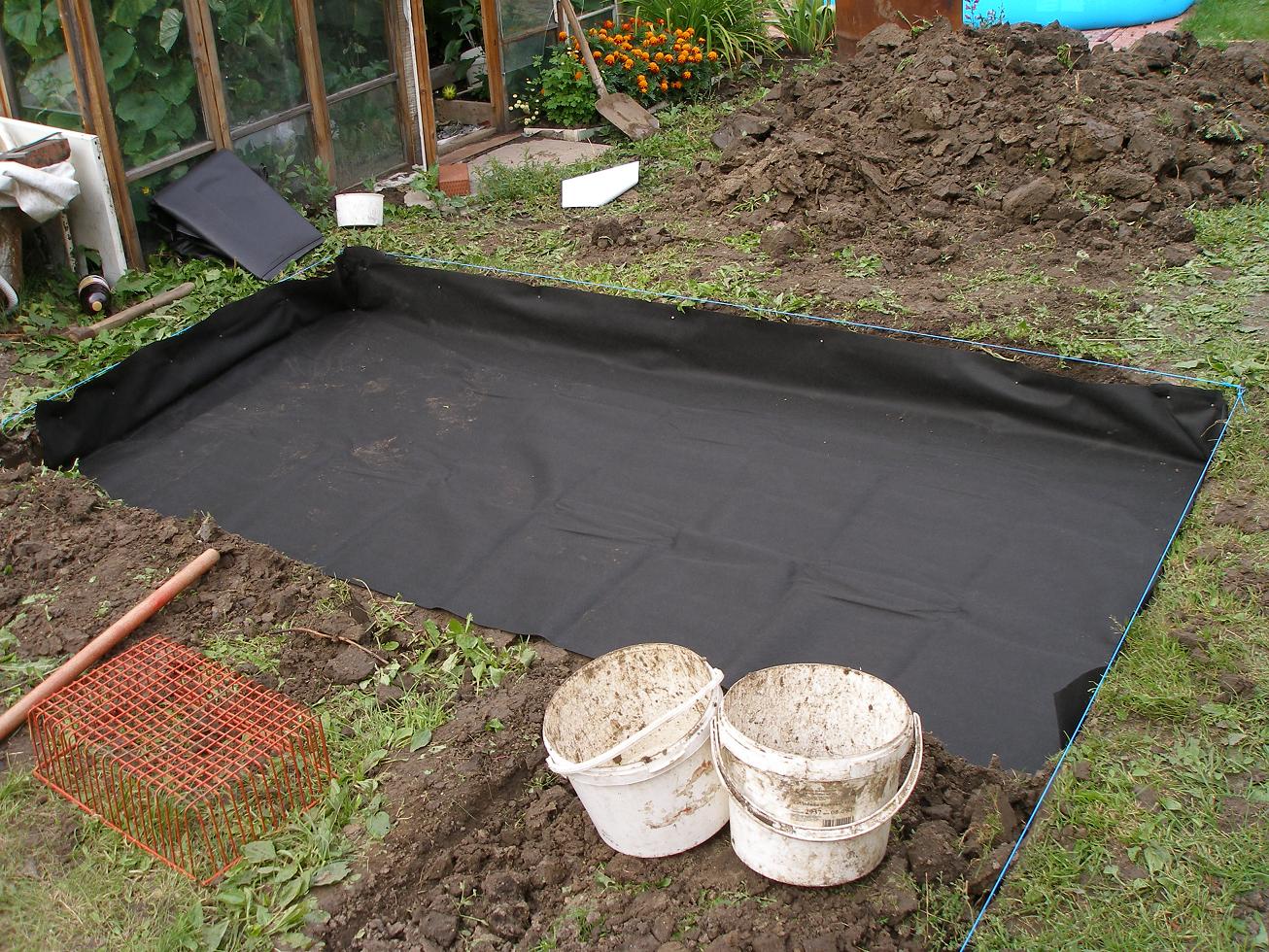

Wizenya ладно!
Отрыл до глины.
Положил спанбон (так кажется называется в Леруа, в перемешку с Дорнитом.

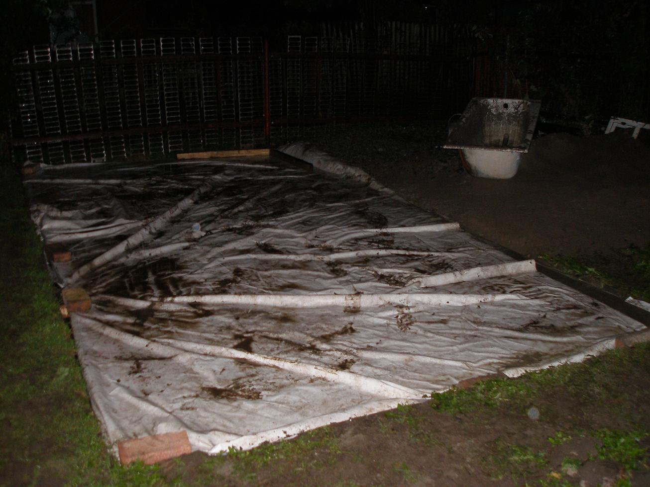

Насыпал щебня, сыпал в него песок и водой принуждал песок занять все полости между щебнем. Долбил долбилкой. Положил опалубку из доски в 10см, соеденив брусками 7х6,5 см. чтоб отстранится от земли. Площадка вышла примерно 5,91х2,84 м. Высота 10 см ( и более кое где)
Постелил целофан и укрыл им опалубку полностью, то есть лил в целофан.
Арматуру вязал, и клал ее на камни и кирпичи чтоб была поднята с целофана и не находилась выше 10 см от него.
40 замесов делал
Умер Smile
Nikolaj2619
СообщениеДобавлено: Чт 2-10-14 : 08-00    Заголовок сообщения: Ответить с цитатой
Большая ошибка лить бетон на пленку, Вы сделали дренаж который небудет работать а бетон полопается зимой весь так как вода не уйдет в землю а будет под плитой в этом целофане.
Сейчас Вам надо по хорошему пилить плиту хотя бы на 4-ре кубика иначе потрескается как попало.
profi2307
СообщениеДобавлено: Чт 2-10-14 : 10-53    Заголовок сообщения: Ответить с цитатой
так делали Турки на Чукотке когда Абрамович туда пришел и стал превращать город призрак в бриллиант. Они с алюминиевыми листами и целофаном прям на нужном месте выливали бетонные плиты вместо очень плохой дороги. Из алюминиевых листов они составляли опалубку.
Не думаю что в те щели между пленкой и бетоном что все таки действительно будут способно войти столько воды что она сможет как то волновать плиту, но на счет того что пилить - СОГЛАСЕН!!!
