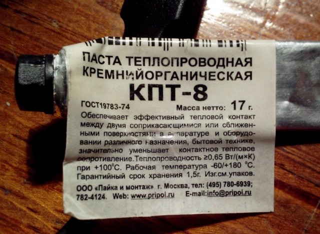

ну меня удивляют жалобы на "порошок". КПТ-8 использовалась во всей советской электронике, и работала там десятками лет.
собственно той КПТ я пень4 мазал, через 5 лет снимал куллер - паста как паста, всё на месте. а п4 все-таки горячий.
СообщениеДобавлено: Пн 22-09-14 : 18-59    Заголовок сообщения: Ответить с цитатой
k0stE писал(а):
А что, должно?
Не должно, а есть.
На фото выше видно этикетку тюбика в силиконовом масле.
У меня туба 125 г в пакетике лежит (лет 10 уже), т.к. пробка треснула, то масло за много лет отжимается из горлышка.
Из этого тюбика набираю в шприц и им уже смазываю.

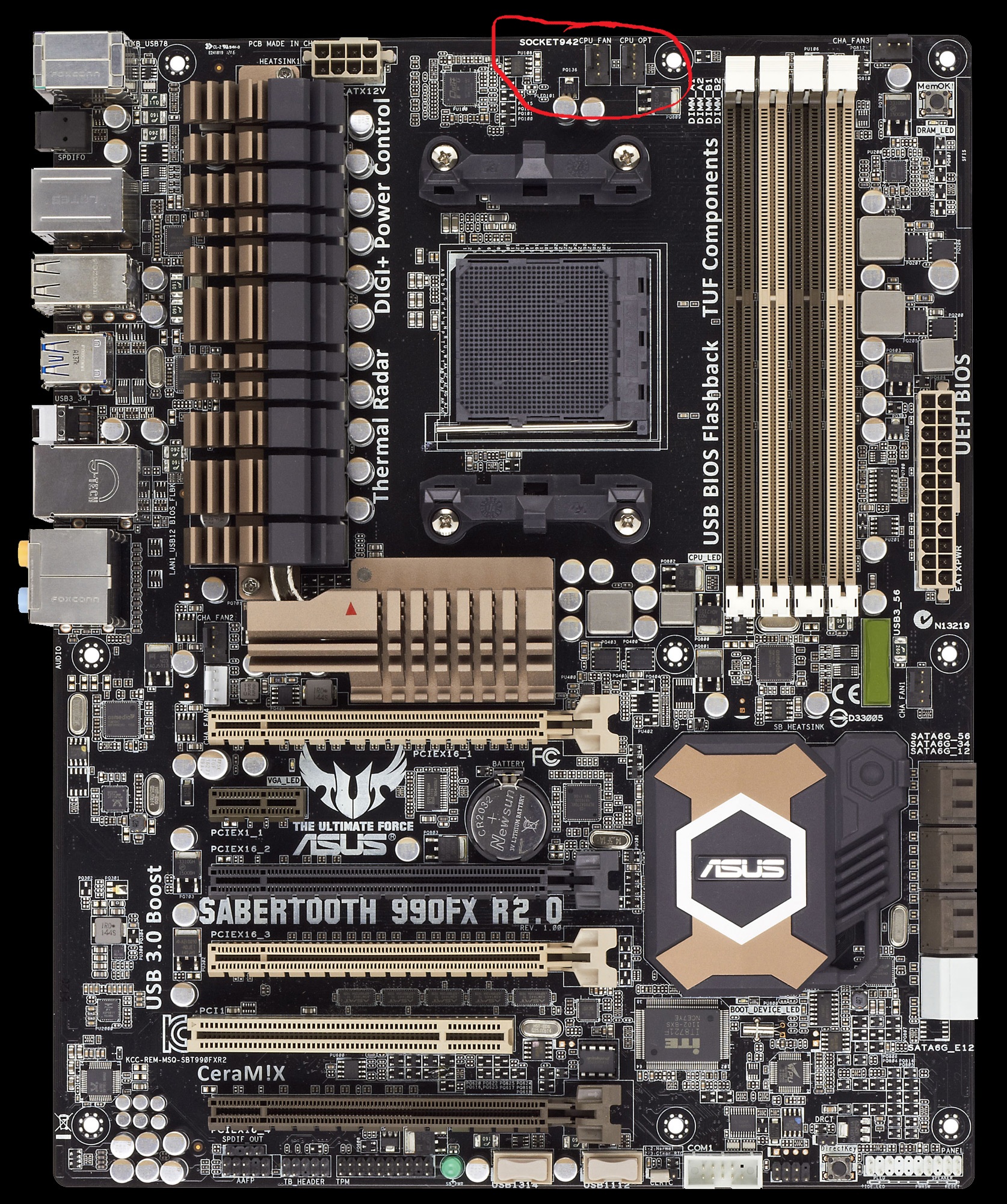

одним словом с охладой у вас косяк. проветревания корпуса нет . радиатор фуфло и карсонов не хватка. и паста тут не причем. в первую очередь нормальную винду надо влить, и поставить нормальный карлсон что б крутил в зависимости от надобности . и будет все окей. и еще что за мать и куда подключен карлсон в кпу фан или кпу орт ? один управляется в ручную второй автоматом какой правда не знаю из них куда, надо читать про мать. возможно кулер стоит по умолчанию на 40% оборотов и управляется ручным а не автоматом тут и проблема.
мало инфы даете.. забудьте про пасту. у вас другая проблема.
