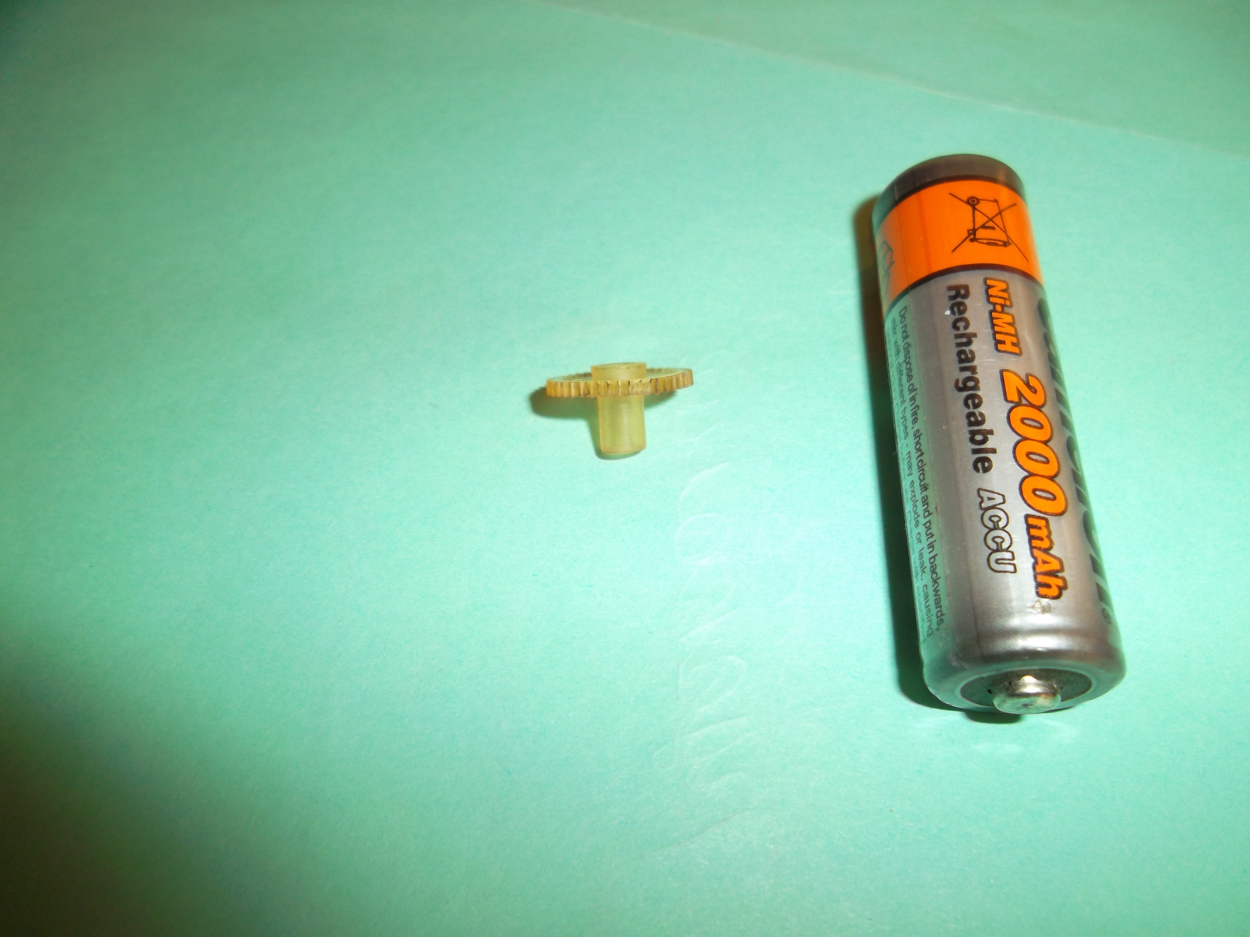

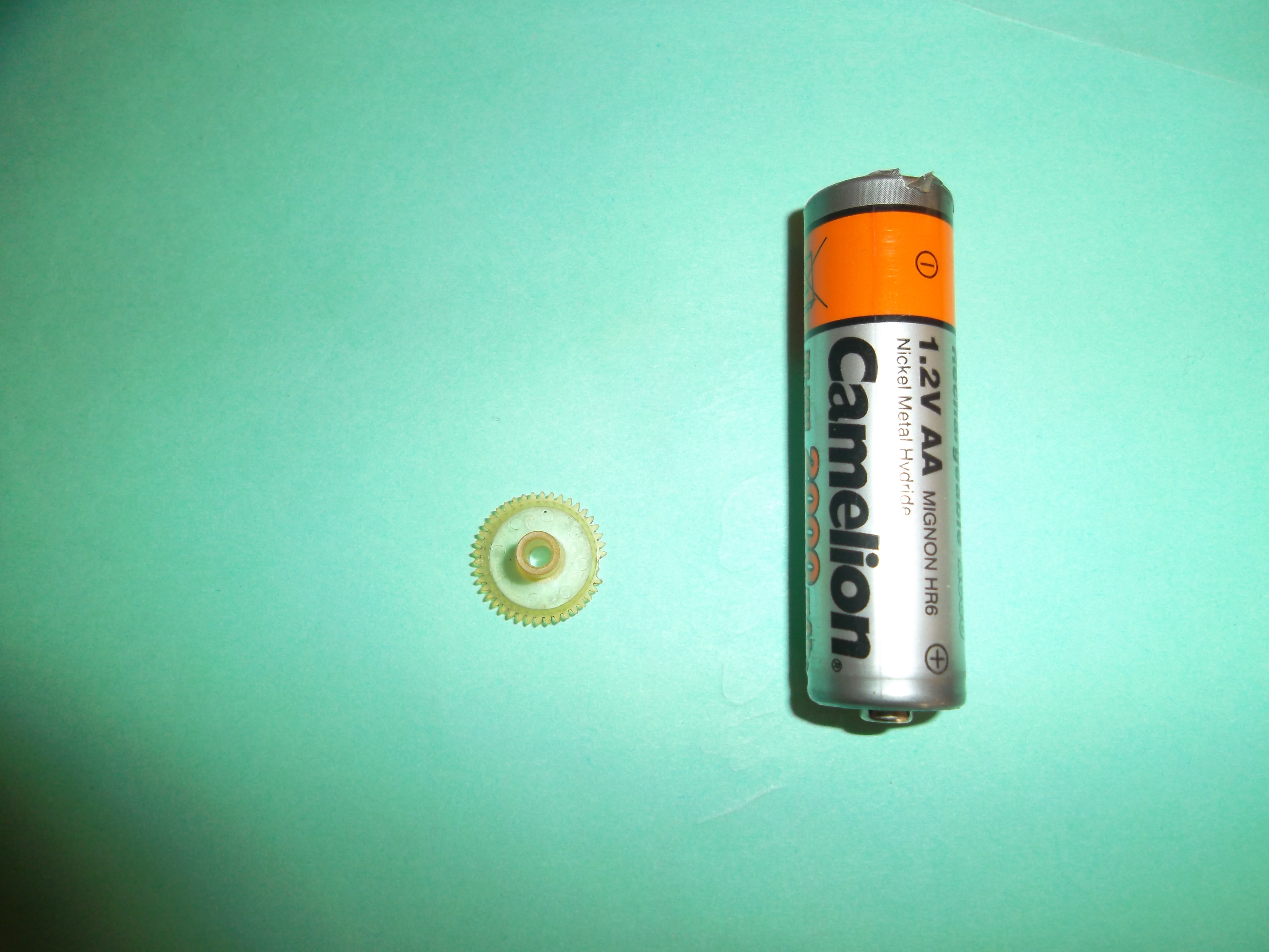

Привет всем, может кто подскажет где можно заказать изготовление пластиковой шестеренки по образцу, или может кто занимается изготовлением.
Technics rs-tr333 шестерня от такого майфуна и надо их 2 штуки, дело в том что в одну сторону работает нормально там почти в лентопротяге прямой привод а вот в реверсе через эту шестерню, толе кто то аппарат вывозил запчастью и спилил этот зуб на обеих деках ,
или может у кого есть донорские, мало ли кто занимается может ремонтом, еще сказали что могут сделать на 3д принтере с 3д сканированием.
одним словом хелп ми , достался аппарат с такой проблемой из за 2 шестерен не полноценен.
 Размер файла:  2.53 MB
 Просмотрено:  145 раз(а)
 Размер файла:  2.76 MB
 Просмотрено:  202 раз(а)

Обезжирить очень хорошо. Наварить мясо из соды пищевой и суперклея. Вывести зубья надфилями. Кто не согласен- аргументируйте.
СообщениеДобавлено: Вт 9-09-14 : 08-35    Заголовок сообщения: Ответить с цитатой
У часовщиков можт поспрашивать аналог. Саму шестеренку скорее всего найдут, а вот эту втулку наверное надо будет колхозить самостоятельно.
внимательно посмотрел. Там одного зуба не хватает. Действительно можно попробовать из суперклея сделать, или из эпоксидки - poxipol так называемая холодная сварка, слепить. Только бы еще вплавить кусочек стальной проволоки для жесткости, и на него уже намазывать.

это не втулка она цельная, не умею таких маневров делать. нашёл 3д где делают но чего то телефон молчит на почту не отвечают, завтра буду еще пробовать. + сосед на другом форуме отписался что глянет вроде был такой донор.
да и на диаметр 13 мм 41 зуб, ну блин я ее еле разглядываю в линзу , это на фото она кажется крупной)))
что то вклеить ну блин у меня не выйдет

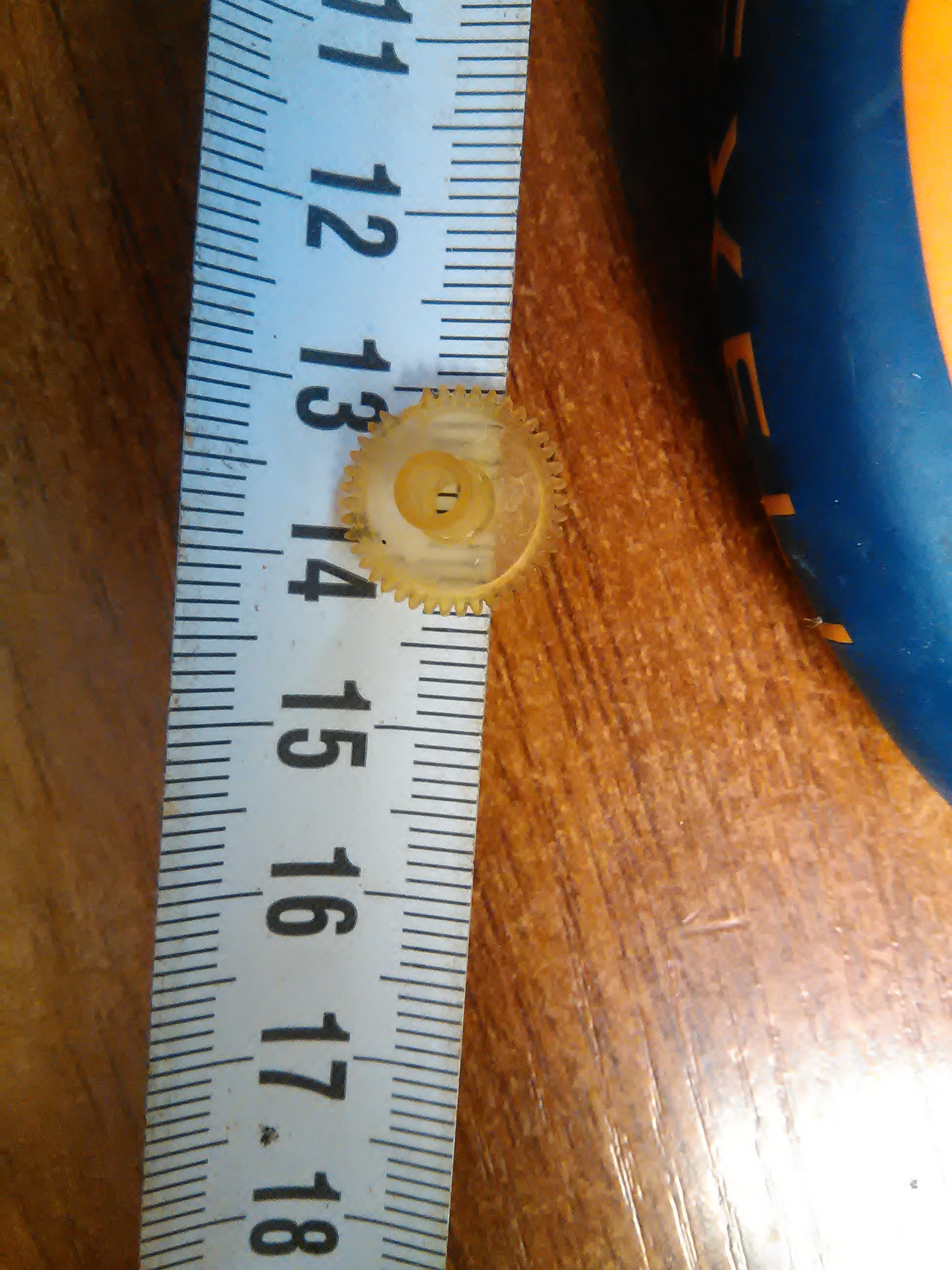

лучше бы вместо батарейки линеку приложили, для точного определения размеров
СообщениеДобавлено: Вс 12-04-15 : 16-30    Заголовок сообщения: Ответить с цитатой
Размер есть в посте выше. 13 мм диаметр 41 зуб. Разбирать все ради линейки уж очень долго. Но если есть наметки что есть нечно подобное могу и разобрать.

Пишут вот тут 16 мм. А у меня 13 мм. На ножке, Но буду звонить. Узнавать. Может кто еще поделится адресами куда обратится. Прогресс то идет. Разобрал приложил к линейки как и просили.
